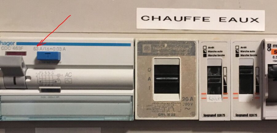

Le « disjoncteur » qui saute est un Hager CDC463F
Ce n’est pas un « disjoncteur » mais un interrupteur différentiel tétrapolaire de type AC (qui ne détecte que les courant différentiels alternatifs)
La doc ci-dessous:

Il est prévu pour une arrivée (alimentation EDF) par le haut et une sortie par le bas.
En utilisation Mono, il faut raccorder obligatoirement le neutre sur le contact de gauche et la phase sur le contact le plus à droite. Sans cela, le bouton test ne fonctionnera pas.
Les deux contacts PH1 et PH2 qui ne servent pas, doivent rester libres, (pas de bricolage inutile en mettant les contacts des trois phases en série avec des combinaisons plus savantes les unes que les autres)
Si cet « interrupteur différentiel » déclenche, cela ne peut pas être du à une surintensité (il n’y pas de détection du courant maxi à 63 A dans les contacts de cet interrupteur différentiel)
Cela ne peut donc être qu’un déclenchement différentiel, c’est à dire que le courant dans le neutre n’est pas strictement identique au courant dans la seule phase utilisée.
Cet interrupteur différentiel (CDC463F) est un modèle AC, il ne détecte pas les pertes à la terre si le défaut est un courant continu.

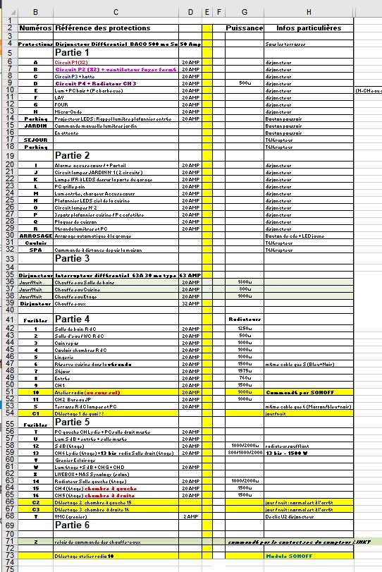

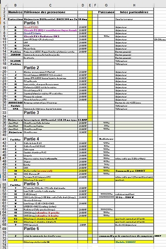

Bonjour les amis.
Mille merci pour votre acharnement à résoudre mon problème, je viens de mettre à jour la liste de mon tableau de distribution.
je pensai acheter aujourd’hui un disjoncteur différentiel mono de 63 A, et un 32 A pour les radiateurs ligne n°39 de mon tableau, je pense aussi que je dois changer le contacteur qui alimente ma grange par un mono 32 ampères, j’ai cru comprendre que je dois mettre partout des différentiels ?
J’attends encore de vous des précieux conseils qui ne von pas manquer à la lecture de ce tableau.
Merci d’avance.
JP
