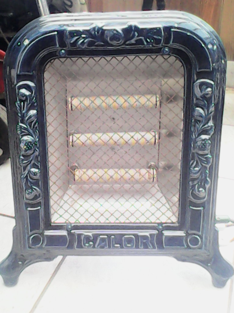

les très anciens chauffages d’appoint de type radiant ou à convection, en fonte ou en acier, ne prenaient pas feu, ou très rarement, effectivement !
Mais avais souvent un autre danger …Plus vicieux , car non visible pour l’usager : les résistances étaient très souvent isolé par de l’amiante ! (ce qui en faisais des appareils cancérigènes ! )
Il faut savoir les choisir selon une liste de critères bien définis, on peu comme quand on choisit un PC.
Par exemple, restauré électriquement avec l’aimable concours des participants du forum de Jacques, car les isolations en mica n’avaient pas supporté le poids des ans et qu’il a fallu trouver des douilles steatite comme solution de remplacement :
En outre il est possible de remplacer purement et simplement sans autre forme de procès les tapis amiante tissés de fils résistifs par une technologie moderne tels les barreaux chauffants (technologie halogène) dans un radiateur en fonte émaillée des années 20.
Je l’ai fait sur un autre radiateur du même goût que ce Calor.

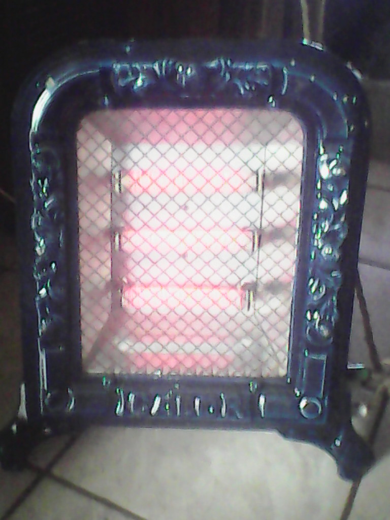

J’ai simplement « remonté » dans la carcasse d’origine en fonte du radiant centenaire tout l’intérieur d’un radiant premier prix en plastique.
Les 2 barreaux et leur réflecteur en tôle ont donc gagné en sécurité des biens, et potentiellement des personnes par une très forte rétrogradation de « l’ébénisterie ».
Hors l’isolant silicone de deux fils, il n’y a plus rien de combustible autour. Plus rien du tout. Même les interrupteurs sont en porcelaine d’un modèle très courant et bien connu, désormais : ceux d’origine du radiateur.
J’ai seulement perdu les témoins lumineux de fonctionnement par rapport aux inters plastoc d’origine, genre de fonction gadget inutile puisqu’un barreau quartz halogène ne chauffe pas sans éclairer aussi un peu.
Je peux faire une photo mais uniquement si ça intéresse quelqu’un car ce n’est pas le sujet et ça pollue le topic.
