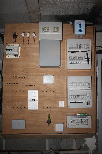

Pour éviter le cumul des défauts et les disjonctions intempestives j’ai refait mon tableau qui a maintenant 4 rangées protégées chacune en tête par un inter différentiel 30mA. Toute le maison est protégée en 30mA et chaque départ a un disjoncteur divisionnaire. Plus aucun disjoncteur n’est commun à plusieurs circuits. Somme toutes la somme dépensée pour le tableau, les inters différentiels et les disjoncteur divisionnaires reste raisonnable … évidemment la main d’œuvre ne coûte rien dans mon cas puisque je me fais le travail. l’essentiel est de faire le schéma de la distribution, de bien faire le repérage dans le tableau et de mettre le schéma DANS ou PRES du tableau. Au cas où voilà un excellent outil de dessin et d’impression de schémas électriques QElectroTech gratuit … sous Linux Windose et Mac il est parfait mais il faut un peu de patience pour la prise en mains (pas trrouvé de noticec)

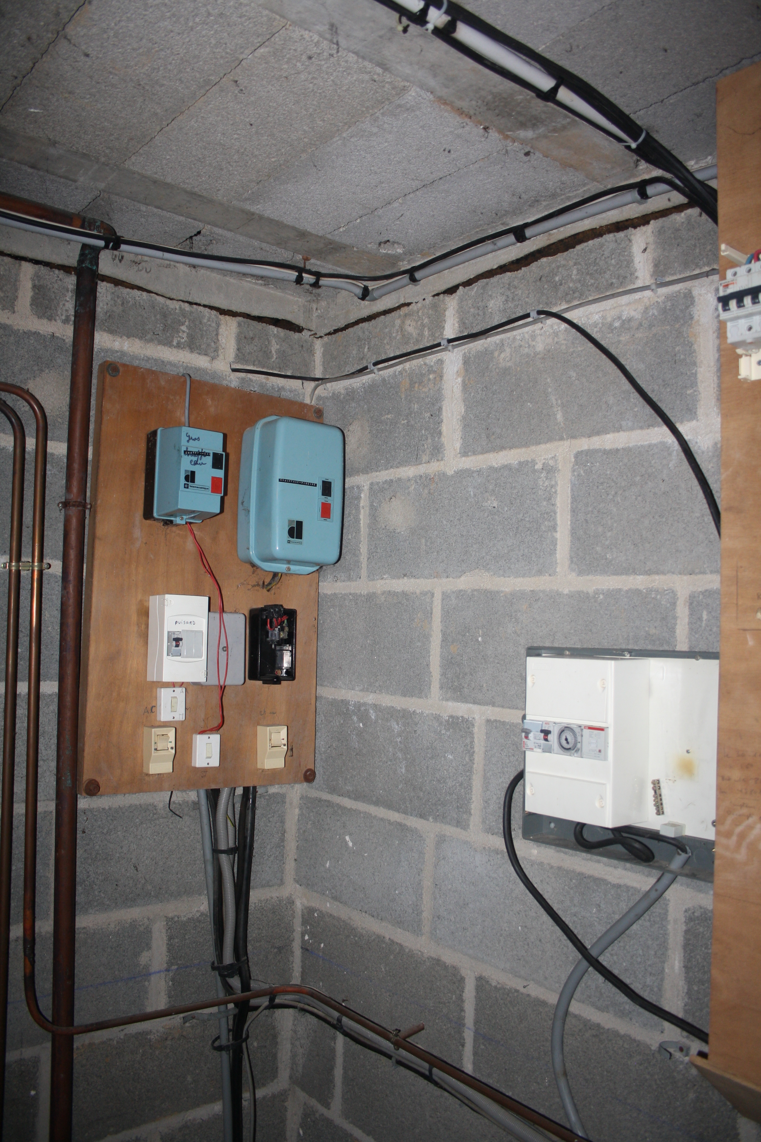

Moi aussi je suis en triphasé 12kw. Je n’ai plus que la chaudière et la porte de garage qui sont alimentés en tri, je m’étais tâté a la faire mettre en mono, mais vu les problème rencontrés par J-P Tonnelier, l’installation restera en tri.
Par contre, le nombre de types a être intervenu sur le tableau est impressionnant et il n’y a pas eu que des artistes…
Des volets roulants électriques ont été remplacés par l’ancien propriétaire qui a fait intervenir un artisan local. J’ai eu l’occasion de croiser cet artisan un soir ou il avait un peu forcé sur la boisson et il m’a indiqué que lorsqu’il a remplacé un des volets, le compteur sautait dès la mise en marche du volet. Il ne s’est pas « emmerdé » comme il me l’a dit et a tiré une ligne partant d’une prise de courant pour alimenter le volet récalcitrant…Je suis resté un peu perplexe par ces propos qui ne me semblent guère à propos venant de la part d’un professionnel. Je ne suis pas électricien, mais si le compteur saute à la mise en service du volet, c’est qu’il y a un problème, donc on cherche à le résoudre et non à le contourner en se piquant ailleurs. Du reste, ces volets d’une grande marque à consonance germanique sont de véritable cochonneries à cause de condensateurs de mauvaise qualité.
Bref, il faudra bien que je fasse mettre de l’ordre dans le tableau car on y perd son latin.

Cela me fait sourire quand je vois les tableaux électriques en bois que vous avez en France, et cela ne date pas des années 20 il y a 100 ans, dans une maison comme celle de Remi on en posait encore dans les années 70 je suppose ou même plus tard … ?
En Suisse il est stictement interdit de monter le moindre coupe-circuit, disjoncteur ou fusible sur une surface combustible telle que du bois, et cela depuis 100 ans au moins.
On les montait alors sur des plaques d’Eternit, contenant de l’amiante, ce qui pose d’autres problèmes de nos jours lorsque une modification, un ajout est nécessaire avec les percements dans cette matière devenue la peste …

dans la maison que j’ai construite j’ai mis des tableaux industriels metalliques
j’avais installe le disjoncteur EDF dedans , he bien non ils n’ont pas accepte ils ont voulu un tableau bois…que j’ai installe sous l’armoire electrique
c’est pas assez haut m’ont il dit : risque d’inondation
je leur ai repondu que la maison etait prevue pour : sur elevée de 1.5M ( crue centenale) et que leur abri compteur au bord de la rue et leur transfo en face serait noyé bien avant la maison du coup ils l’ont raccordé…
Le bon sens tendrait à nous faire dire que monter un disjoncteur sur une surface combustible c’est dangereux.
Dans la réalité, cela ne semble pas vraiment causer de soucis.
J’ai déjà vu des disjoncteurs qui avaient bien chauffé, montés sur des tableau bois, ben le bois avait changé de couleur mais même pas carbonisé. c’est une sorte de contreplaqué vernis collé sur des tasseaux en hêtre.
Avant c’était une simple planche en chêne/châtaignier fixé au mur avec 4 vis et des entretoises d’écartement en porcelaine.
J’ai du en poser jusqu’en 1990 (peut être même un peu plus).
Par contre des tableaux en plastique pour supporter les disjoncteurs de branchement, j’en ai vu certains bien déformés par l’échauffement, mais même pas carbonisé.
Sans doute, la protection de Sainte Lucie de Syracuse…
Le panneau bois est pas cher, facile à adapter, les vis tiennent bien et les appareillage peuvent être positionnés au mm. Que des avantages.

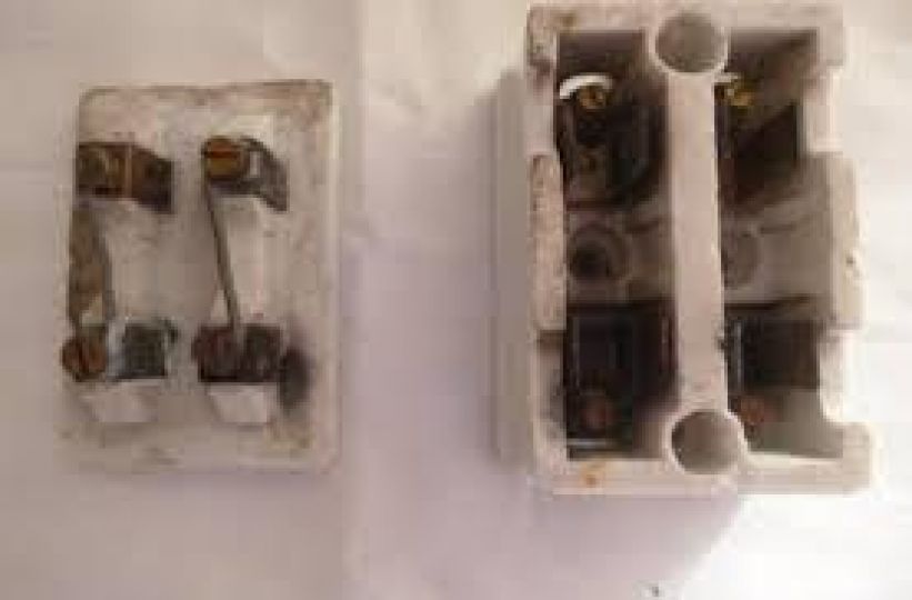

Rien dans ces porte-fusibles (tabatière je crois) n’est combustible même en insistant des millions d’heures. On ne peut pas en dire autant du matos neuf à la norme européenne passée à moulinette RPC. Il en existe de plusieurs tailles, et certains sont si longs qu’on sait que le courant ne pourra jamais maintenir un arc si le fusible claque.
Ce matos a pour seul inconvénient que les broches sont accessibles à tous les doigts quand il est ouvert le temps de remplacer un fil fusible, et c’est probablement la raison pour laquelle ils sont toujours vissés très haut sur les murs, quasi au plafond.
Le fil pour les recharger est toujours commercialisé.

C’est vrai, mais avec le temps les broches ont des faux contacts et j’en ai vu faire des étincelles en allumant un téléviseur (couleur à lampes des années 70).; ou couper le courant au passage d’un camion !!!.
Ce sont bien effectivement des « tabatières »
Les équipements électriques c’est comme tout : ça s’entretient. Rien de plus simple que de resserrer les broches, après avoir coupé le disjoncteur général bien entendu, avec un tournevis isolé et un neurone, peut-être deux.
Ce matériel, dans de bonnes conditions, ne bouge pas. Je n’en ai jamais vu cafouiller pour avoir « un peu chauffé », mais je ne peux pas en dire autant de tout ce qui est en matières plastiques comme les prises premier prix par exemple. Fussent-elles avec la jolie pastille autocollante cocorico NF.
Et le risque qu’une fuite majeure à cause de l’humidité puisse créer une piste en carbone de fortune qui fera sauter les différentiels est vraiment réduit à son minima et pas irréversible : ça se lave, ça se sèche, ça se « re-pose » à sa place.
