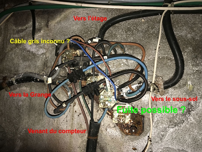

S O S...Suite au passage de TRI à Mono phasé mon différentiel saute tout le temps ? je suis perdu!

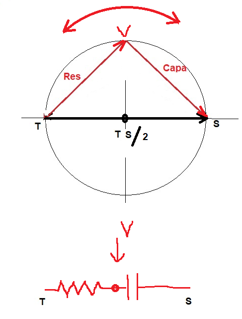

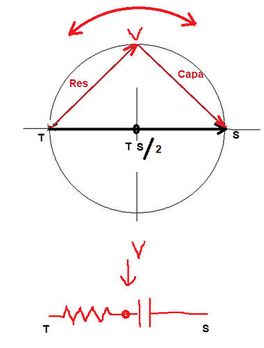

quand on connecte a une tension alternative un reseau R C serie
la tension presente au point commun R et C se deplace en phase et amplitude sur un cercle dont le diametre est egal a la tension appliquée au reseau
si
R = 1/(C omega)
la tension aux bornes de la resistance est egale a celle aux bornes de la capacite
et dephasée de 90° par rapport a 1/2 la tension appliquée
le reste n’est plus qu’un addition de vecteurs ,
1er figure les tensions s’ajoutent neon eclairé
2eme figure les tensions se retranchent neon eteint
c’est l’explication la plus simple que j’ai trouvé sans passer par les nombres complexes ( pas ceux des heures minute et secondes mais ceux de l’electronique)

J’avance très doucement, j’ai déterminé une panne sur mon four de cuisine, en position chaleur tournante au bout d’une certaine température BOOM, pour l’instant je ne peut rien y faire, il est trop lourd pour moi et je ne peut intervenir, j’attends la visite d’un copain.
Par contre j’ai découvert une mine d’emmerdements dans un coffret de jonction après compteur, il est rongé par la rouille et l’humidité du sous-sol.
J’ai clairement une grosse fuite à la terre sur une phase du câble qui alimente la grange, avant le passage en mono une seule phase était utilisée, celle qui est en défaut était en l’air, et le fait de passer en mono, la phase en cause a été raccordée aux autres ce qui a provoqué toutes ses disjonctions.
Aujourd’hui je vais essayer d’isoler tout ça et rêver a ce que je puisse avoir du jus là bas.
Bon j’y retourne, à bientôt pour la suite des histoires de Babette vitamine ! !
Amitiés JP

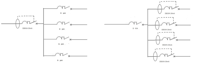

bonjour,Jean Pierre et tous,
dans votre cas il faut transformer votre schéma tri en mono schéma tt p+n
utilisé des inters dif 40 a 30 ma type ac et a en particulier plaque cuisson et lave linge
bien répartir par zone et puissance chaque rangée
protégée
ainsi sortie du DDR S 500 MA
vous faite plusieurs branches chacune i dérivé et au total I
il va de soit que la section des fils p +n alimentant les différentiel soit = a I soit intensité totale et donc par ailleurs la puissance totale
avantage d’utiliser plusieurs différentiel
1 dérivation des intensité
2 protection en défaut par zone
3 confort en cas de défaut (par le noir total
il va de soit que les section des fils actifs sortie ddr vers chaque dif et du fil de protection (qui doit être égale a la section de phase ) est choisie en fonction de la puissance totale de votre installation et donc du calibre I soucrit du DDR
pour faire les liaison entre dif il existe des barrettes a même titre que pour les peignes des divisionnaire et des bornes ect

hé oui quand on y met le nez on trouve toujours des bricoles à refaire… le temps, la rouille, les insectes, les câbles oubliés qui ne servent plus et qui sont toujours sous tension, les appareils qui ont des fuites à la terre … à force de persévérance l’installation sera remise au carré.
Bon courage JP
Ici vous pouvez mettre cette jolie dérivation dans un boitier en saillie IP44 à fixer au mur et en profiter pour supprimer cette barrette à nue rongée par la rouille.

Les dernières nouvelles, mardi un copain électricien est venu me changer le coffret tout rongé du sous-sol afin de repartir du bon pieds, ce qui devais stopper mes derniers ennuis, et bien hélas cela à continué, tout d’abord, à la fin de ses travaux, le disjoncteur neuf installé par EDF, à déjà rendu l’âme, donc plus d’électricité, appel aux service ENNEDIS qui compte tenu de mes problèmes respiratoires demandant de l’aide par un concentrateur est venu une heure plus tard.
Et bien c’est reparti pour un tour, sauf que jeudi encore une disjonction inopinée ?
Côté four, il avais bien une fuite à la terre que nous avons constaté pendant une longue recherche et qui malheureusement à fini par ne plus paraître et qu’il nous a été impossible de déclencher.
L’ensemble du câblage avais nettement une apparence de surchauffe ce qui s’explique par son age vénérable 25 ans, c’étais un four Gaggenau de qualité, maintenant il a fini son temps, Madame aura son nouveau four Neff demain, une vrai merveille avec la porte escamotable, génial.
Je vais continuer, je ne sais pas encore ou, mais j’y retourne.
Amitiés à tous.
JP
je pense que tu devrais diviser ta protection differentielle en plusieurs zones
et remplacer le differentiel de tete par un simple magneto thermique
Oui c’est une bonne suggestion… le mieux est de mettre des inters diff (un par rangée du tableau par exemple) c"est bien moins chers que des disjoncteurs diff
et chaque inter diff serait suivi des protections par disjoncteurs divisionnaires.
en plus ça aide à localiser les défauts
bon courage tu auras une installation révisée et en sécurité… apparemment c’était pas du luxe !

Bonjour les amis.
C’est enfin bon, cela n’a pas sauté depuis avant hier, j’ai fait appel à un professionnel de la zone industrielle ou j’avais mon entreprise à Fondettes, il m’a envoyé un technicien qui est venu avec le matériel de mesure nécessaire et le savoir faire indispensable.
Il a installé en tête un INTER-SECTIONNEUR DX3 2 POLES 100A LEGRAND et raccordé les rangs de protections avec disjoncteur différentiel 30 Ma .
Il a ensuite raccordé et testé tout ce qui n’avais pas encore été réinstallés et à trouvé encore une fuite sur la chauffe eau de la cuisine, il sera changé un peu plus tard.
J’espère que c’est la fin de mon calvaire…il me reste encore pas mal de boulot pour tout remettre à carreau, avec beaucoup de temps, de fatigue et heureusement des copains pour m’aider, j’ai pu encore le faire.
