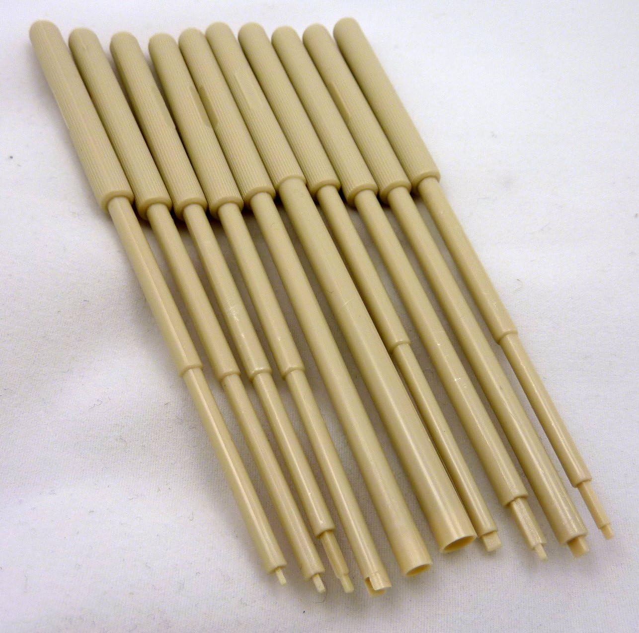

Oui, comme ça ils ne perturberont pas le fonctionnement du bidule contrairement à des outils en acier.

donc il va falloir deja que je me procure des paddings ou que je les fabrique…
je suis equipe 3d … ya des fichiers de ces outils existants a votre conaissance ?
ou auriez vous les cotes utilisees dans les noyaux ?

Pour régler des transformateurs FI, j’ai utilisé à mes tout débuts des baguettes chinoises limées en tournevis plat, astuce assez connue de certains.

merci de l astuce…
je pensais imprimer des paddings tels que j en avais en cours tv
me dites pas si tu as fait de la maintenance tv tu dois etre capable de te debrouiller… ca fait 40 ans et j ai tout zappé ou presque
avoir la cote des bouts inseres dans les pots m aiderai a en fabriquer…
C’est vous qui avez l’appareil, donc regardez, il y a tellement de noyaux avec des fentes différentes que c’est difficile de le dire à distance.
Le mieux c’est encore les clés de réglage en plastique avec un bout en cuivre :
