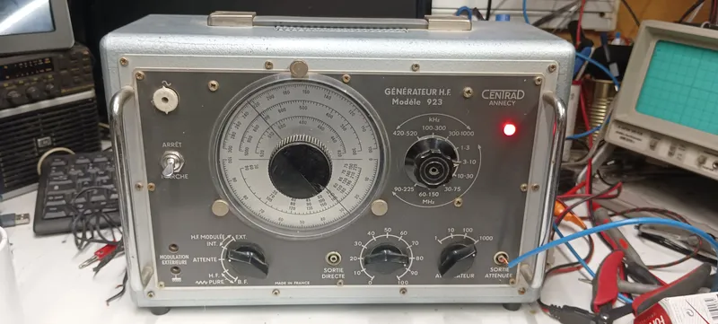

plutot celui-là:
https://www.leboncoin.fr/ad/photo_audio_video/2404571786
Avec quelques images peut-être …
Mais contrairement au Grundig AS4B objet de ce sujet, ce générateur HF Centrad 923 ne convient pas pour la FM …
Sur l’annonce il y a le descriptif de l’appareil lequel dit explicitement qu’il peut servir pour l’AM, la FM et la TV.
Que lui manque-t-il par rapport au Grundig pour être opérationnel ?
apparemment juste une modulation AM
pas de modulation FM
même si sa fréquence monte jusqu’à 225MHz
Effectivement., mais alors, à quoi ça sert ?
A part ça, il me plairait bien le Grundig, il ferait bien à côté du voltmètre et de son distorsiomètre…
tu peux toujours aligner les Fi et de discri en faisant varier la frequence a la main mais il faudra un frequencemetre pour mesurer exactement la deviation de qq dizaines de KHz autour d’une dizaine de MHz; la preçision du cadran est bof bof…
On peut fort bien aligner un récepteur AM en mesurant la composante continue de la tension redressée, ou même la tension de l’antifading. À la rigueur, même en regardant l’œil magique.
je parlais de la FM, pour l’AM un géné classique fait l’affaire, comme mon Heathkit.
Le Centrad 923 est justement un générateur HF AM « classique », cependant il peut « monter » jusqu’à la gamme FM et peut être utilisé pour l’alignement d’un poste FM.
Mais son absence de modulation FM ne permet pas un alignement « dynamique » (wobulation avec visualisation de la courbe sur un oscilloscope) du discriminateur FM, seulement un alignement par points statiques au voltmètre.
