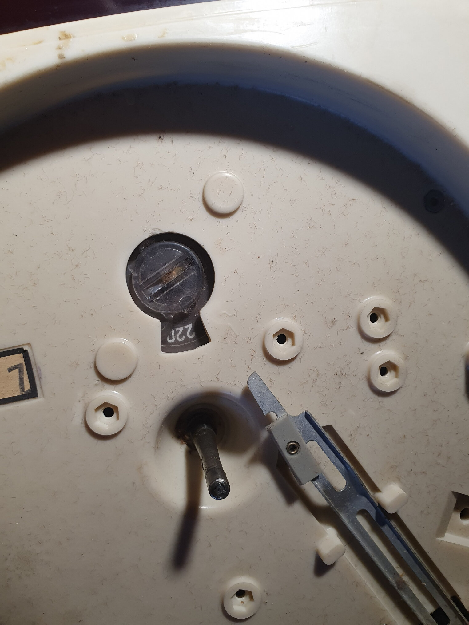

Bonjour, je cherche à savoir si mon radio tourne-disque Philips H3F84A est en 110 ou 220 volts. J’ai le document technique sous la main, mais visuellement ce n’est pas intuitif et je ne suis que débutant dans le domaine. Si des personnes sont prêtes à m’aider, ça serait pas de refus.

souleve le tapis de plateau il doit y avoir un trou sans le plateau qui donne acces au repartiteur secteur
il me semble que c’est cela sur ces modeles
Ça doit être ça
Donc si je comprends bien, il est bien en 220 volts
il est en 220V

J’ai appelé la personne qui me l’a vendu, il y a un mécanisme qu’il faut activer en amenant le bras de lecture vers la droite ce qui active la rotation de la platine et pour l’arrêter il faut l’amener vers la droite. Mais encore une fois pour répondre à votre message, je ne cherche pas à restaurer l’appareil pour l’instant. Je n’ai pas encore les outils, ni l’endroit, ni les compétences pour, en revanche je compte bien le faire plus tard. Pour l’instant, je souhaite juste le faire fonctionner ce que j’ai réussi à faire. Merci encore pour votre aide, si j’ai une autre question avec un autre appareil, je reviendrai la poser sur un nouveau sujet.
