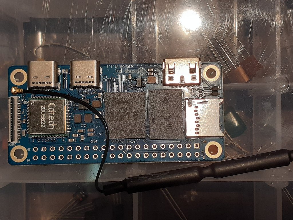

Bonjour Maître Daniel @DWK ,
J’ai commandé en avance par le lien cité au post 28 le module Orange Pi Zero 2 - 1GB RAM, avec les caractéristiques suivantes :
Orange Pi-Carte de développement ontari2, 1 Go de RAM, avec puce Allwinner H616, support BT, Wifi ,Android 10, UbunaryDebian OS, carte unique
Curieusement, c’est arrivé assez vite en France, aujourd’hui à 4h13 pour être livré au saut du lit (c’est ce qui c’est passé !) à 7h30. Vu l’heure d’envoi du mail, je ne savais pas que j’allais recevoir un colis par un transporteur… :sleeping:
Hors voici le module :
C’est pas ce qui était attendu via la commande. Voici ses caractéristiques :
Orange Pi Zero 2W 1 / 1,5 / 2 / 4 Go RAM DDR4 Mini PC Allwinner H618 Orange Pi Zero 2W WiFi5 + BT5.0 Support BLE Carte de développement - 1.5GB
Il y a plus de RAM mais la puce Allwinner est une H618 au lieu d’une H616.
Est-ce que c’est compatible au projet ModulAM ?
Dois-je la renvoyer ? En plus, j’ai pas bien compris cette partie du projet. Je pensais mieux l’étudier la carte principale réalisée… :robot:
Merci pour vos réponses Joël

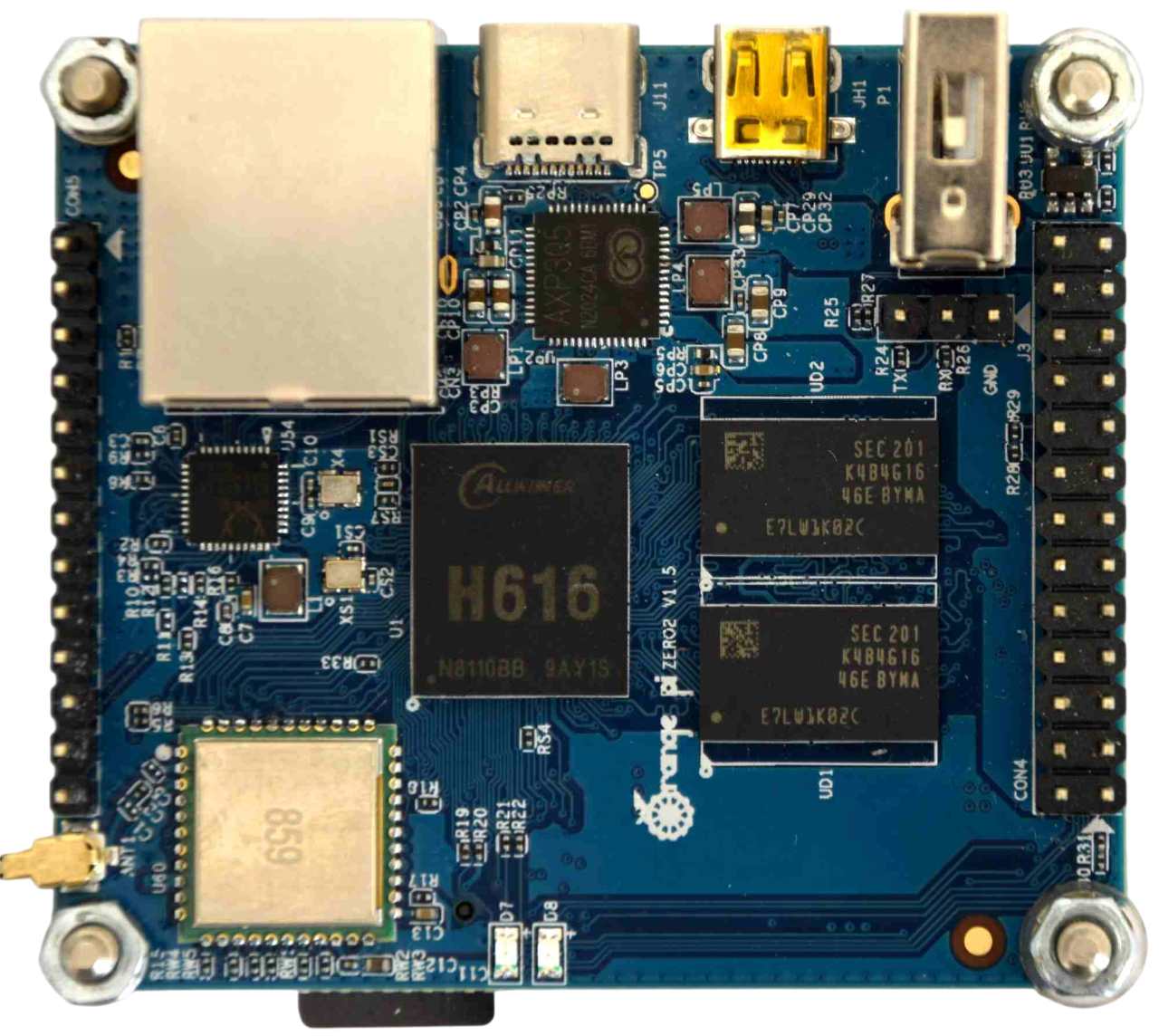

Bonsoir Joël
Je crains que le fournisseur se soit un peu égaré…
En effet, le lien figurant au post 28 correspond à cette version de l’Orange Pi Zero2 :
Le modèle que vous avez reçu ne va pas convenir, cette carte ne semble pas disposer d’un port réseau RJ45 ni des entrées/sortie logiques suivant la configuration du module nécessaire.
Le mieux est d’envoyer un message au fournisseur avec avec la photo du module reçu et la copie de votre commande, afin de procéder à un échange.
Ensuite, pour la compréhension de cette partie du projet, je vous invite à prendre le temps, à tête reposée, de lire la notice de montage du Modulam, et vous verrez que finalement tout ceci est assez simple et qu’il n’est pas nécessaire de disposer de compétences particulières en informatique pour réussir ce montage.
Il suffit d’un peu d’attention et d’un suivi scrupuleux des indications énoncées pas à pas dans cette notice.
Et puis, nous sommes là… en cas de difficulté les auteurs du projet comme les membres du forum vous donneront un coup de main, si nécessaire, pour finaliser les raccordements et la mise en service.
Bonne soirée
Daniel
C’est un orange pi zero2 W
A priori ça devrait fonctionner aussi, Mais la documentation ne correspondra pas et pour l’installation c’est donc plus compliqué. Cela dit il est moins cher que notre modèle.

Merci Daniel pour ta réponse ! Je vais essayer de voir pour la reprise. Je pensais aussi lui mettre 2 photos, entre module attendu et module reçu. Mais je n’ai pas encore fait cela…
OK Julien, malheureusement j’ai payé le prix attendu pour le Pi zero2 et c’est vrai que le module Pi zero2W est bien moins cher ! Joël

Bonsoir Daniel, j’ai repris ma commande de ce module et c’est bizarre, Aliexpress propose de renvoyer un nouveau module, normalement le bon Orange pi Zero 2 mais rien sur comment je peux renvoyer celui que j’ai reçu…Pas compris ce truc !
Rien à comprendre. Parfois Aliexpress ne réclame pas le retour des composants livrés par erreur. Sans doute un problème de coût et de logistique.
L’essentiel est de recevoir le bon :slightly_smiling_face:
