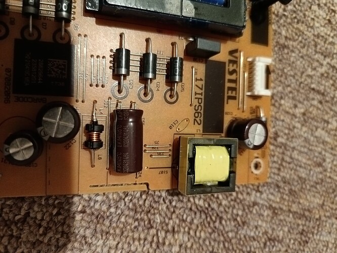

Smart TV haier qui s'allume pas

Parfois il arrive que le condensateur soit défectueux, alors qu’il n’a pas d’aspect bombé.
La piste de la diode défectueuse est possible, surtout si c’est un défaut fréquent sur cette carte.
Acheter une carte d’alimentation d’occasion sur internet est intéressant pour un débutant ou quelqu’un qui ne veut pas se prendre la tête dessus, vérifier juste que le vendeur accepte de reprendre la carte si elle ne marche pas.
Bonjour j ai trouvé une carte occasion 17ips62 il y a aussi des ref vers le code barre faut il que cela soit identique?
Celle que l on propose
Ci dessous la mienne
Merci
Il faut vérifier la connectique, sur les photos on ne voit pas les connecteurs
Vous avez raison se ne sont pas les même merci

Bonjour pepette et à tous !
Concernant les VESTEL. j’avais eu un problème = de DIODES. et condensateur polarisé
et un composant qui avait flashé …
voir déjà si il n’y a pas de composant flashé au dos du circuit
tester les diodes
et bien sur les consensateurs polarisés ht = mais là il faut dessouder les pattes et tester avec un capacimètre. le multimètre ne suffit pas
les cartes d’occasion = il faut bien la même référence et connectique comme déjà dit
