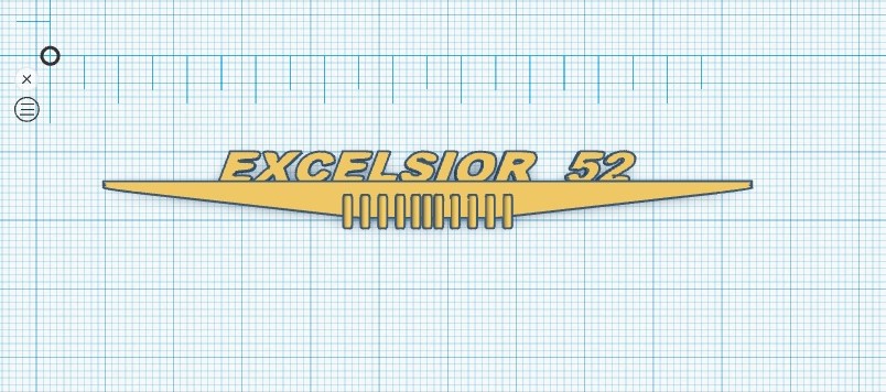

SNR Excelsior 52

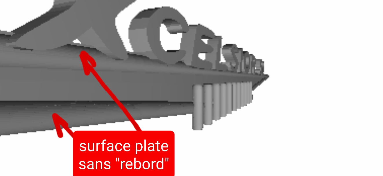

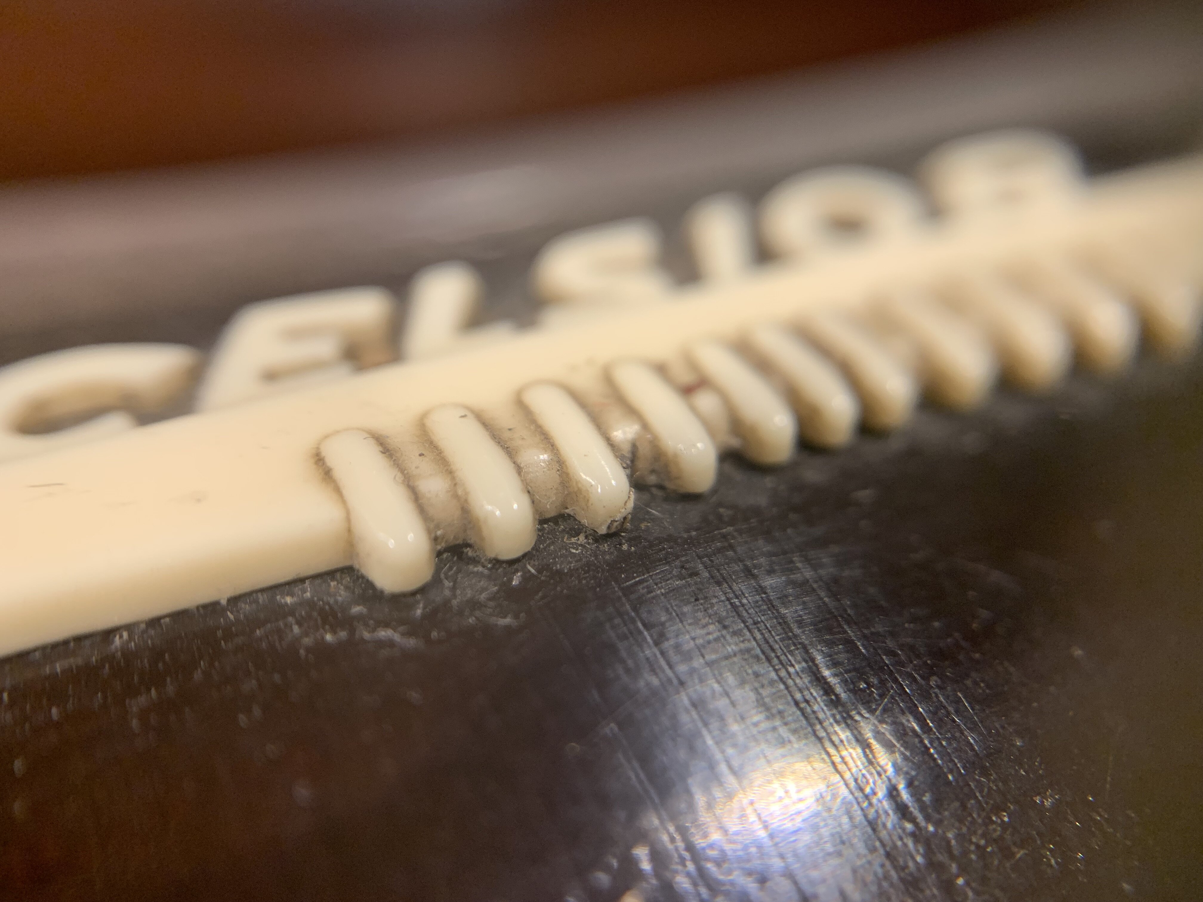

C’est parfait! Le rouge est bien.
Pouvez vous extruder (enlèvement de matière) un peu le texte pour qu’il soit un peu plus en arrière?
Le « support » est par ailleurs « plat », de la même épaisseur partout sans renflement ou rebord sur le pourtour.
Bravo, beau travail!
Si possible, je vous en commande 2!
Modalités en MP.
Là, on y est.
Re…
Pour finaliser…
Quel est l’épaisseur du support, ainsi que l’épaisseur des lettres,
Merci et bonne journée.
:smiley_cat: Bernard_39

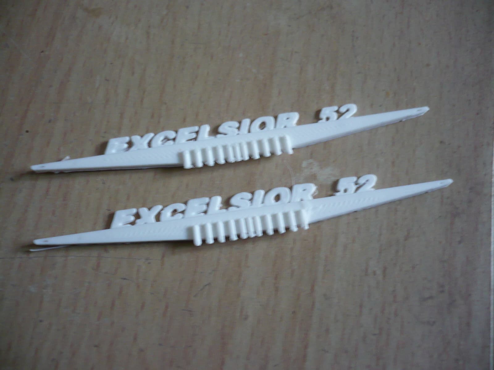

J’ai mesuré au pied à coulisse, épaisseur support, 2,2mm et lettres, 0,8mm.
Sur mon deuxième support 2mm et lettres 1mm.
Gilles avait déjà donné la deuxième mesure.
Et il y a un congé sur les bords du fond.
Tout à fait. Mesure faite avec une réglette métallique, moins précise qu’avec un pied à coulisse numérique.
Je pense que la copie de ce logo SNR arrive à son terme…
Tout droit sortie de l’imprimant ( sans ébavurage)
Bonne soirée à tous.

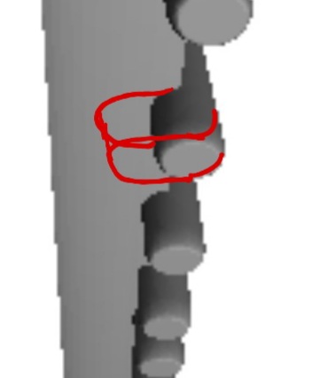

Bonjour Bernard,
Très beau travail, cependant en observant le fichier 3D et en le faisant pivoter il y a encore un petit détail à améliorer peut-être.
Il me semble que les « barres verticales » ne sont par rondes sur l’original et plutôt oblongues, dépassant largement sous la « barre horizontale support » avec un angle arrondi en bas, comme sur ce dessin :
20240903_094657
Cela leur donnera également plus de résistance à la casse éventuelle.
Pour la rigidité de l’ensemble, oui.
Décidément, il est complexe à réaliser ce logo !
Ce petit détail m’avait échappé.
Sans modèle sous les yeux, c’est pas évident. Mais on approche!!!

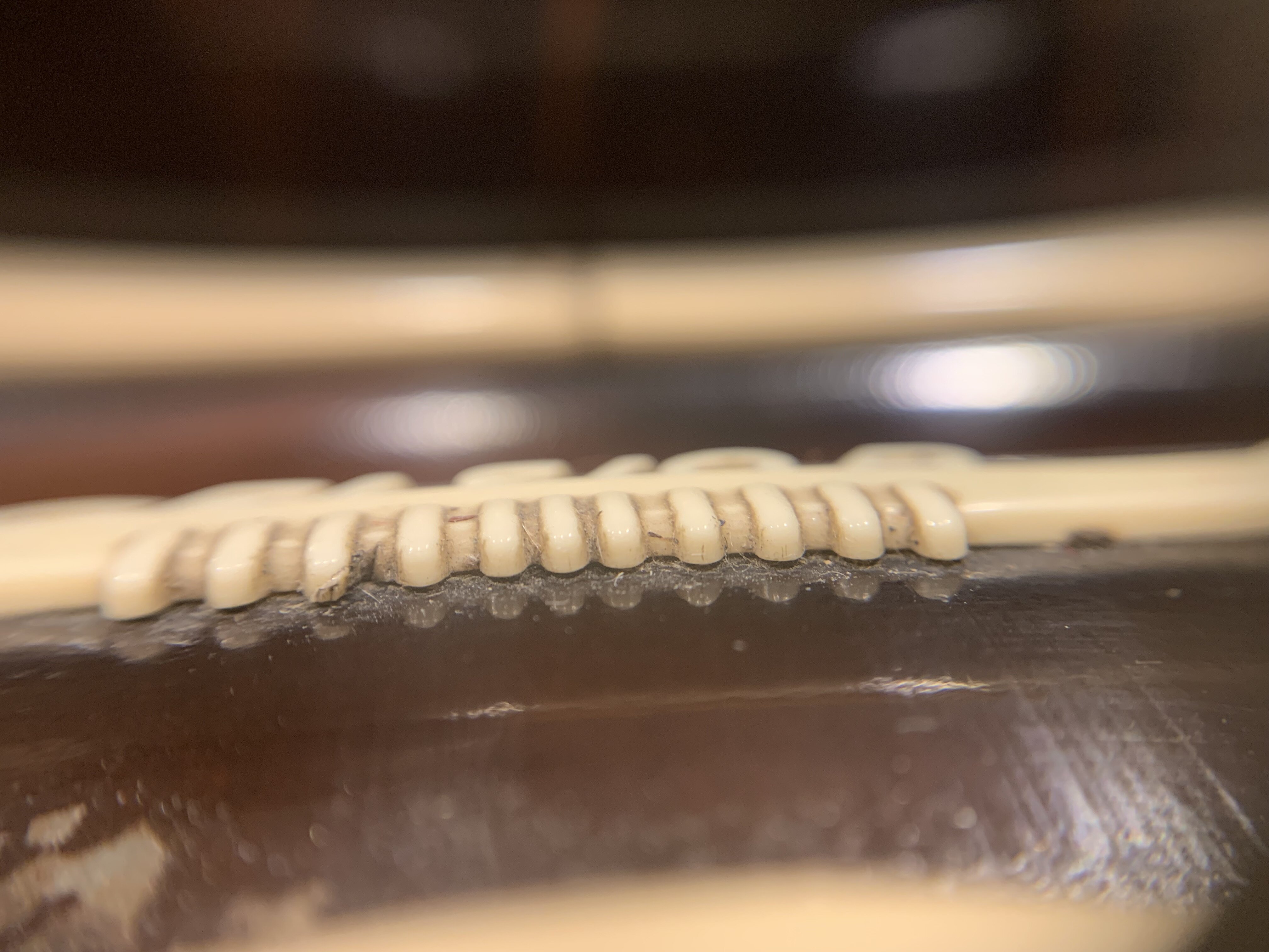

Et en plus le surface métallique du poste est bombée.
Bonne remarque, mais pas de souci, on va y remédier…
Pas facile d’avoir tous les éléments en mains en une seule fois, quand on a pas l’ original sous la main, c’est pourquoi le regard de plusieurs personnes est constructif.

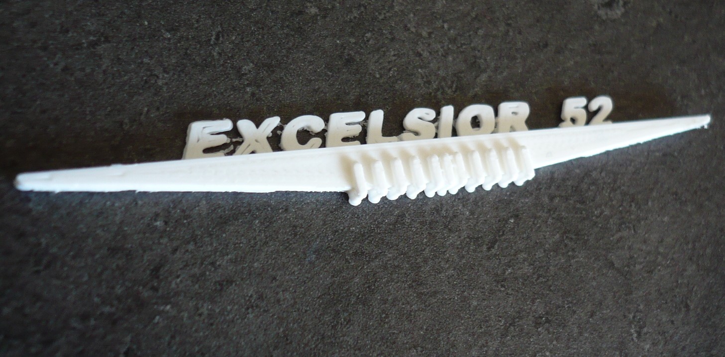

Et voilà…Brut de pomme…
Hé bé, ton imprimante va fumer à la force : merci S.N.R. :smiley:
