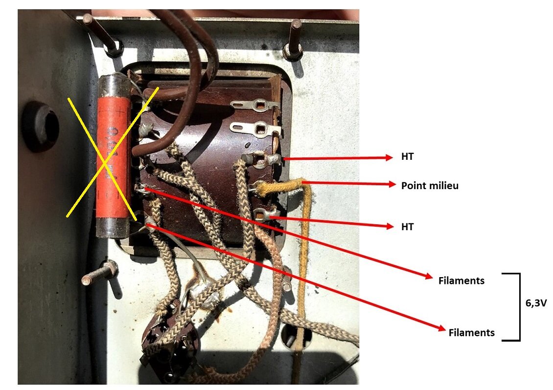

Positionnes une pointe touche sur une des sortie HT et l’autre sur le point milieu et tu recommences la même manip pour la 2éme sortie HT et le point milieu, tu devrais trouver à peu près la même valeur entre chaque sortie HT et point milieu.
Dernière vérification pour le transfo d’alim celle des filaments de 6,3 V AC.

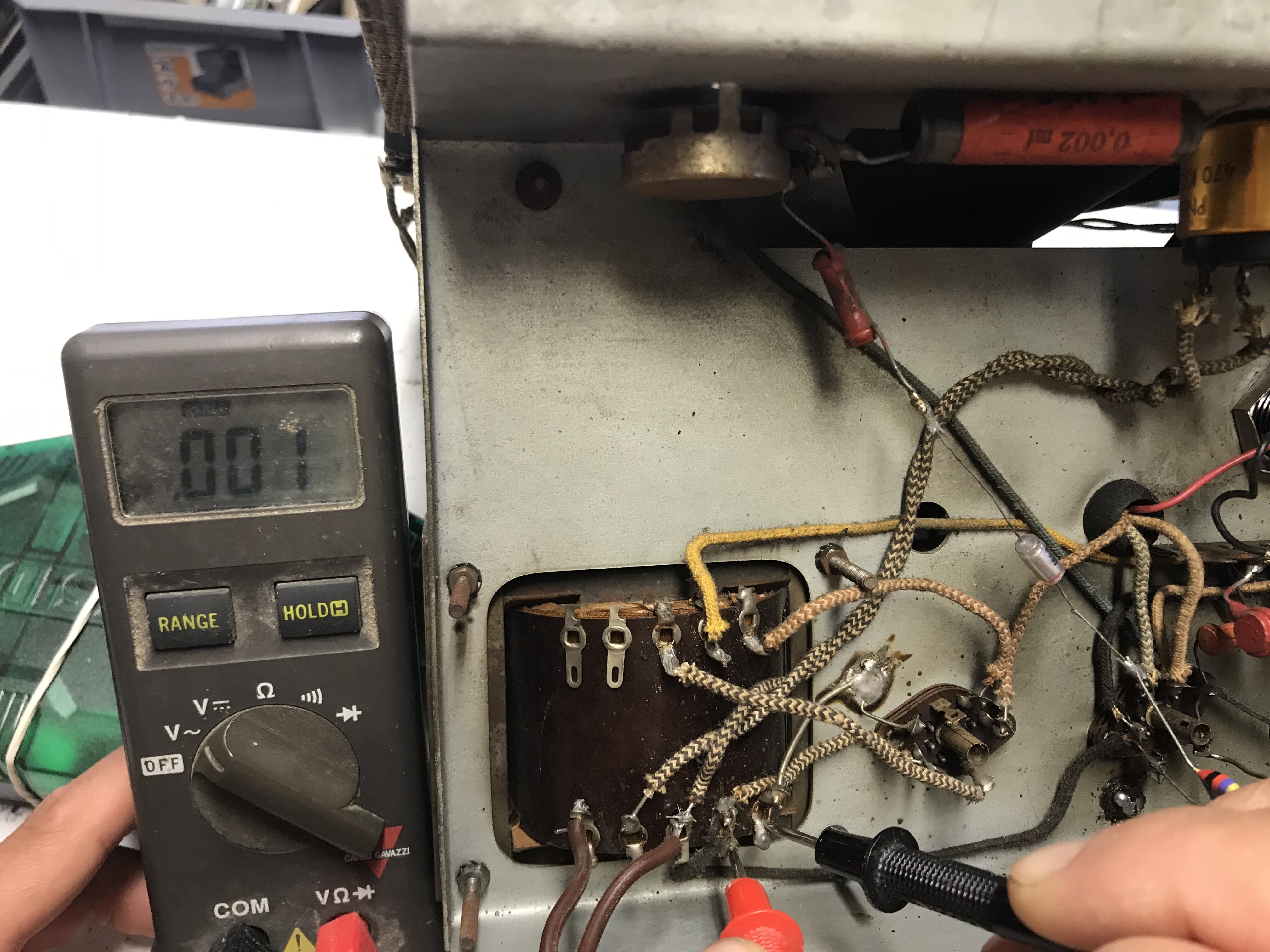

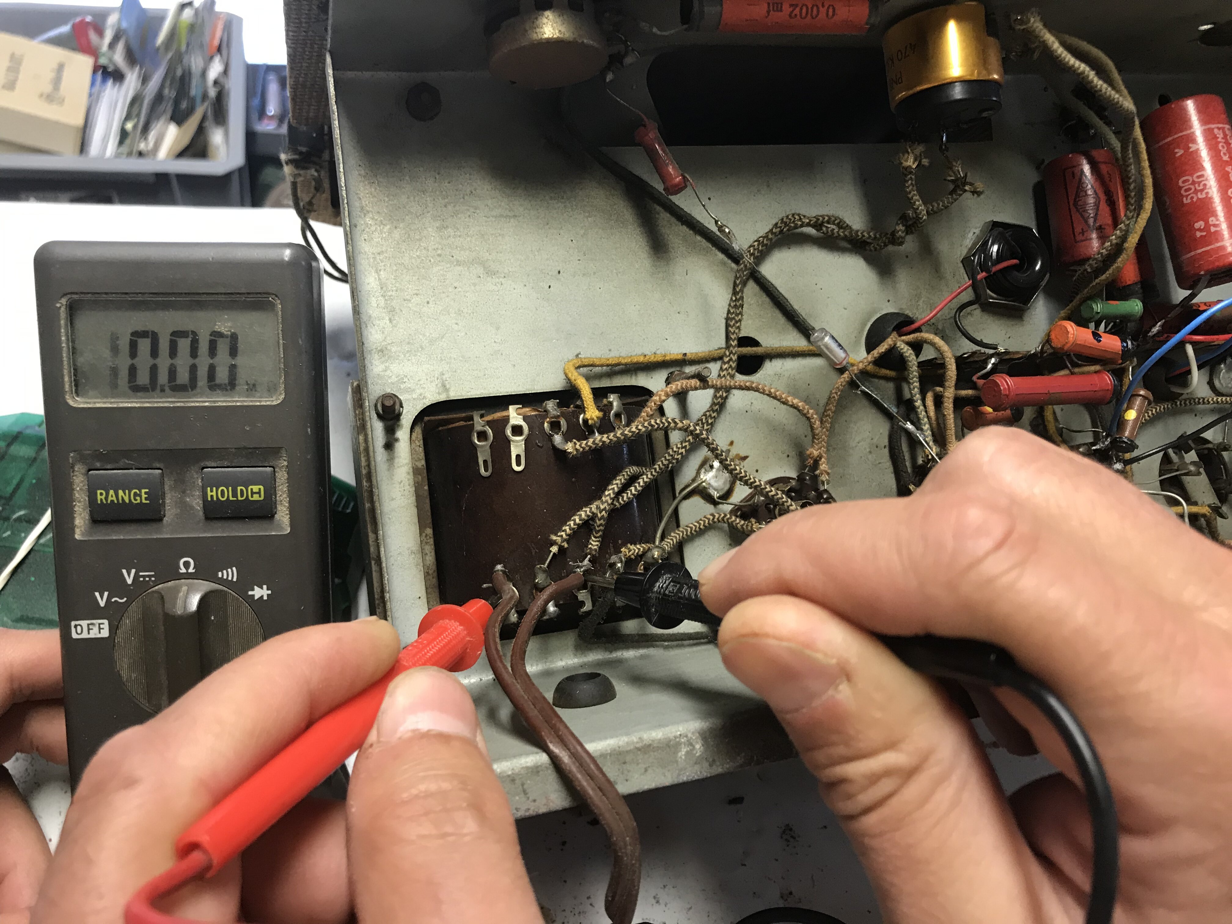

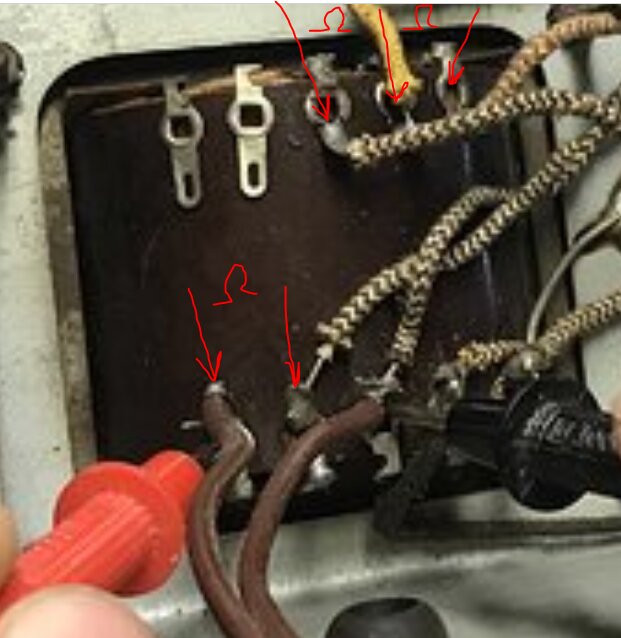

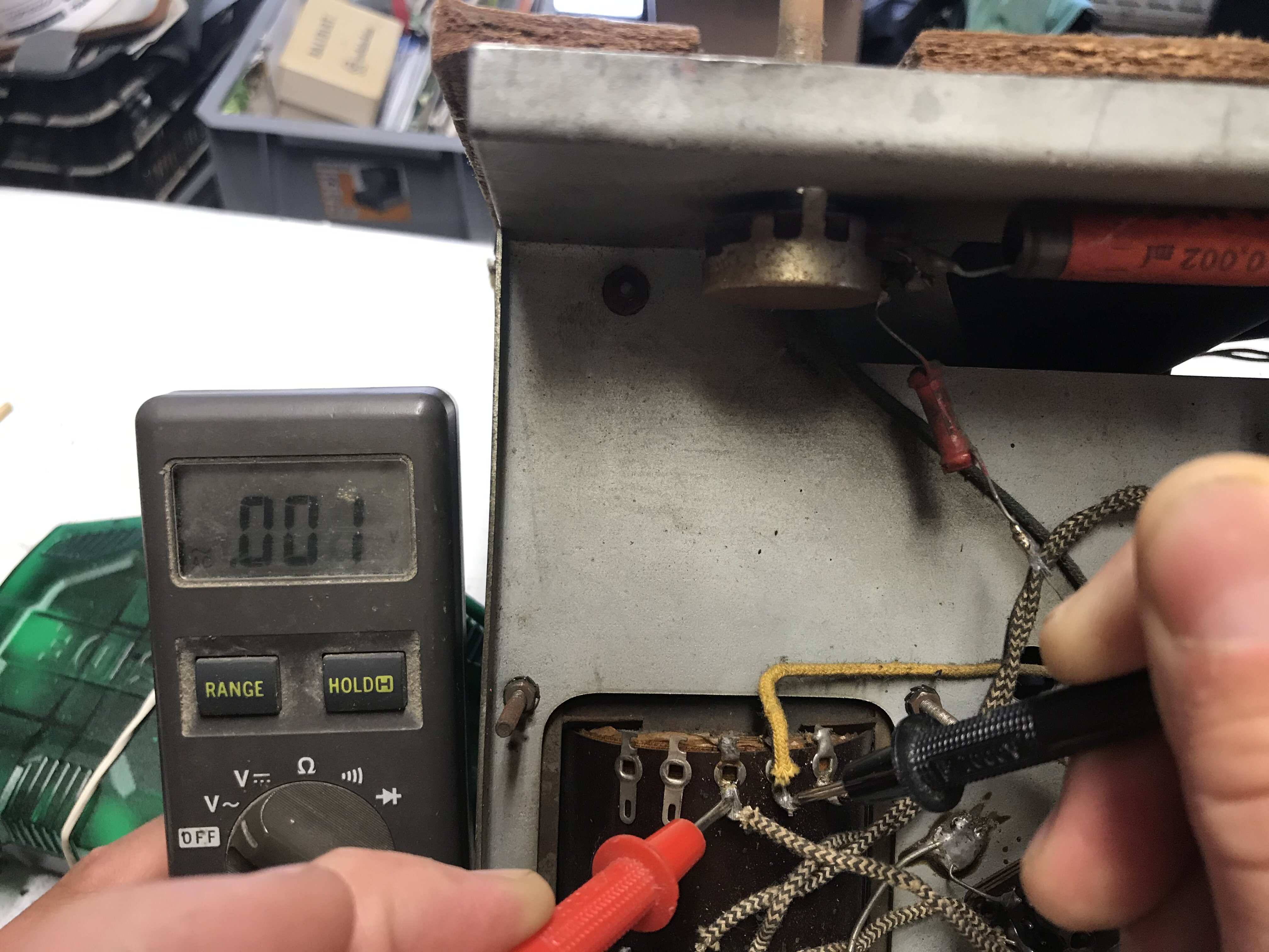

Voici les photos des mesures
pour le 6,3 c’est les 2 premières sortie en bas à droite dont une est reliée au châssis
par contre tu as l’air d’avoir une sortie HT coupée(photo 2) ? revérifie la mesure.

Mais je pense que maintenant il va être bloqué avec une sortie HT coupée !

vous cherchez a mesurer quoi ,
sur la 1er photo des Vac le poste doit etre sous tension
idem pour la 2eme et 3eme photo
pour la 4eme photo vous mesurez aux bornes des fils secteur on devrait avoir 220V donc un probleme d’alimentation
sur la 5eme photo vous este en position ohmmmetre donc forcement sans alimentation du poste
votre ohmmmetre indique 0.00 m ou 10.00m ? le digit de gauche ? pas clair
