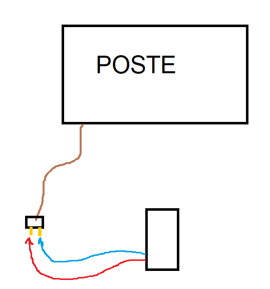

controlez la resistance entre les 2 bornes de la prise secteur du poste
vous devriez y trouver la meme mesure qu’au primaire 41 ohms ( si la mesure de votre ancien multimetre est bonne, eventuellement la refaire avec le nouveau…)

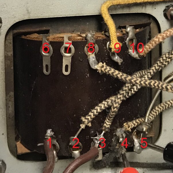

C’est bon j’ai 41 Ohms entre les bornes 1 et 2. Pour simplifier les échanges je vais appeler les bornes comme suit:
|6|7|8|9|10|
|1|2|3|4|5|
1 et 3 étant les bornes branchées sur le câble d’alimentation
Pouvez vous me donner les instructions pour le test du voltage en mentionnant ces numéros svp?

donc vous mesurez bien 41 ohms sur la prise du poste au bout du fil secteur comme en 1 et 2 ?
c’est important de verifier ce point pour s’assurer que le 220V va arriver au bon endroit
en cas d’erreur lui il ne fera pas de cadeau
Oui j’avais envisagé le schéma exactement comme ça et oui j’ai 41 O. entre le 1 et le 2. Une pointe sur le 1 et l’autre sur le 2.
c’est au bout du fil qui alimente le poste la ou il y a la prise secteur qu’il faut faire la mesure aussi
la c’est différent. Pour etre clair le fil secteur est branché aux bornes 1 et 3. Avec une pointe sur chaque borne j’ai OL quelle que soit la valeur de l’Ohmmetre. Meme chose biensur sur la prise secteur comme vous le montrez sur le schéma.

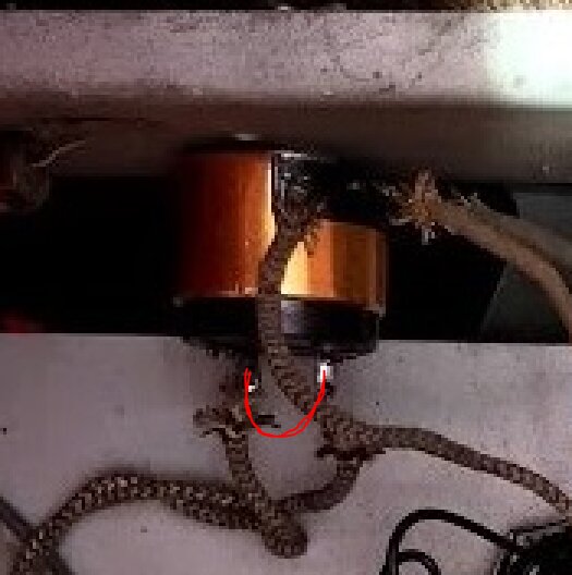

a defaut provisoirement en attendant mieux pose un fil soudé comme indiqué
on arretera en debranchant la prise …
une fois cela fait on branche ( a tu fait le montage avec la lampe filament serie ?)
si non on branche comme cela sans aucune lampe en place sur le poste , au moindre bruit suspect, ronflement , crepittement odeur de brulé arret immediat
la mesure a faire
9 et 8 puis 9 et 10
attention il y a la une tension voisine de 270 et 350C AC
les deux tensions mesurées doivent etre egales
ne pas tenter de mesurer entre 8 et 10 ton voltmetre limite a 600V n’y resisterait pas ( on peut avoir plus de 700V sur certains transfos)
