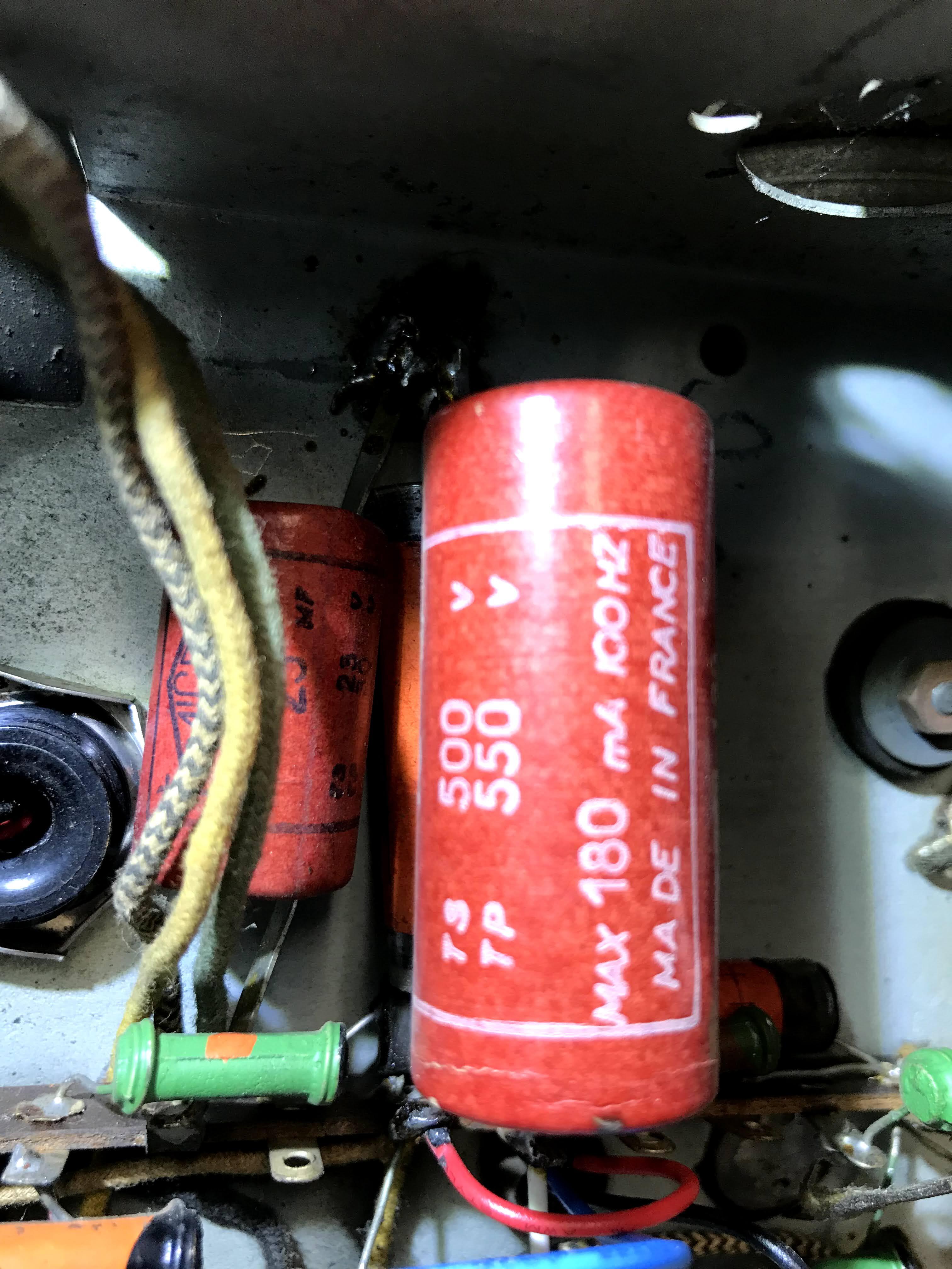

le probleme sur ce poste va etre la tension de service des condensateurs
au vu de la tension du transfo il faut des 550V service minimum et ça je crois qu’on n’en trouve plus
si le tube a lu a qq petites chances d’etre encore utilisable , le rouge est un vrai petard en puissance ( ces modeles sont bien connus pour exploser)

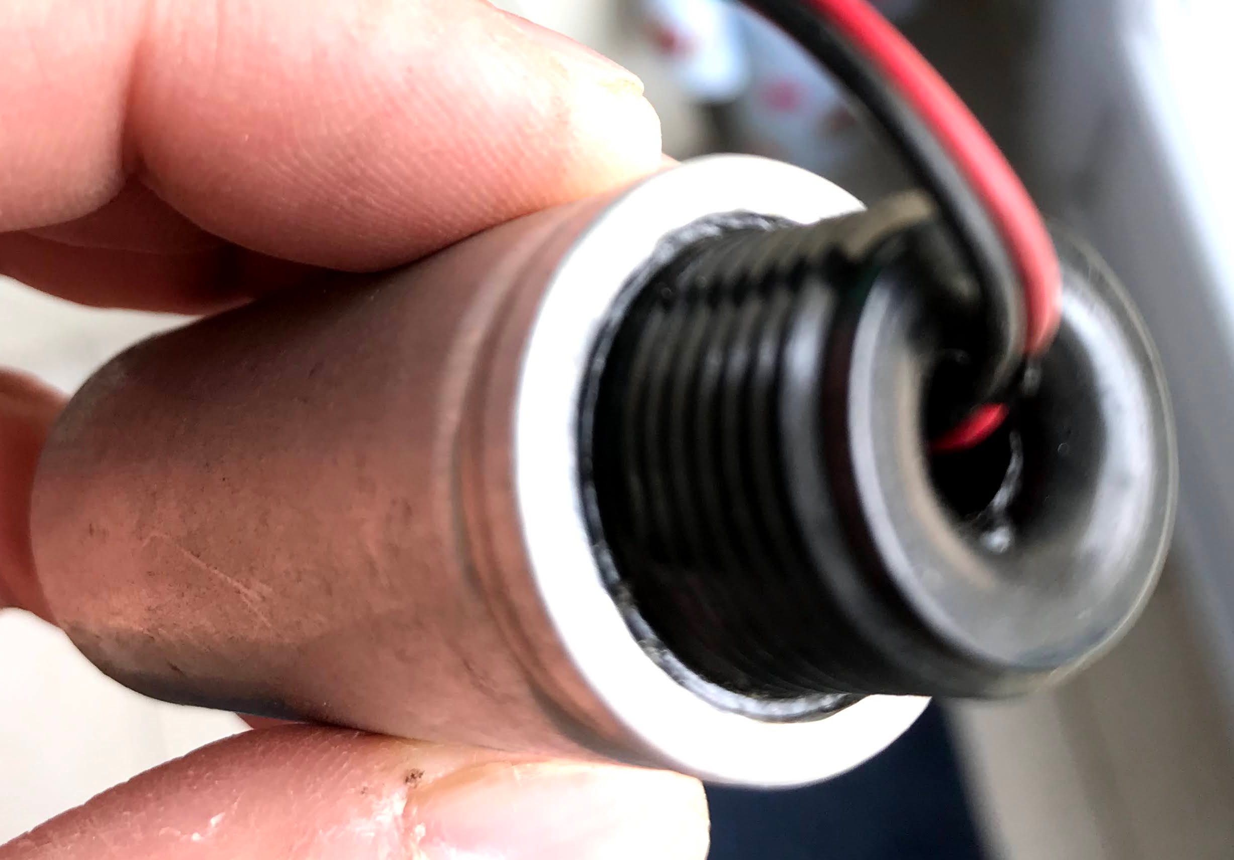

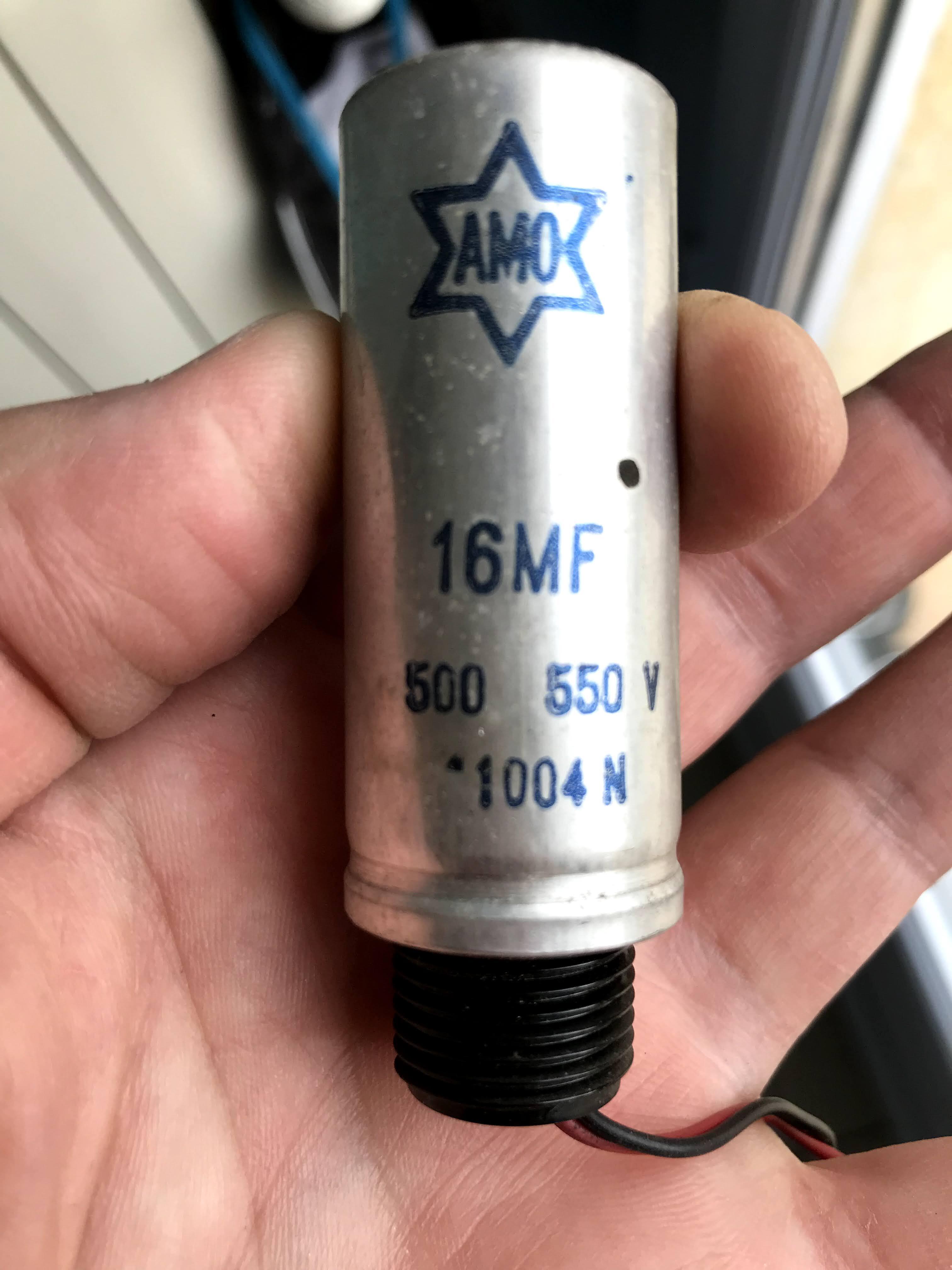

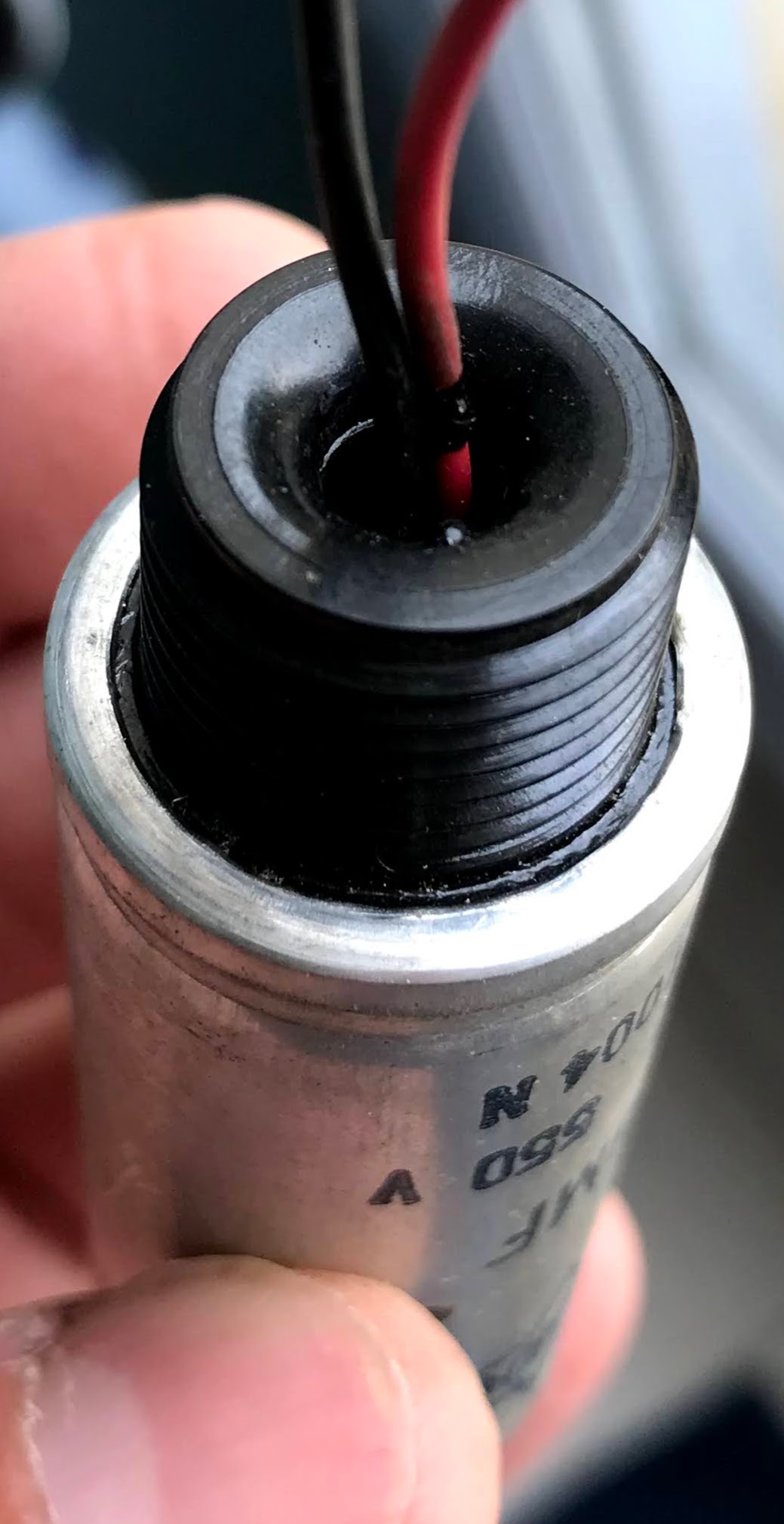

J’ai démonté le condensateur de filtrage pour en savoir plus sur son état, je pensais qu’il avait été bidouillé (vidé puis remplacé par un récent) mais je n’a pas l’impression, il ne semble pas avoir été altéré.
J’ai pris d’autres photos aussi.
A vous lire pour l’étape suivante.

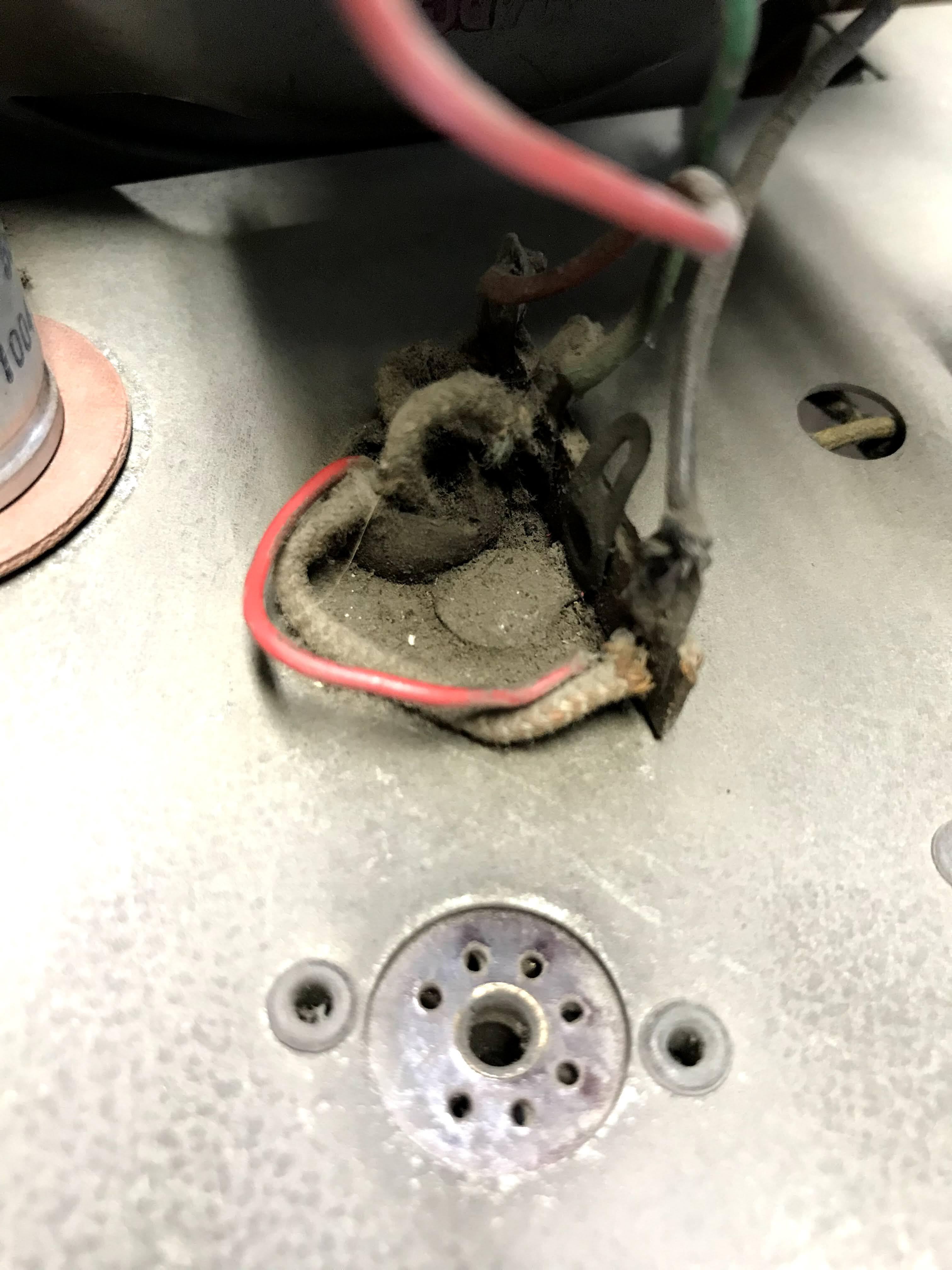

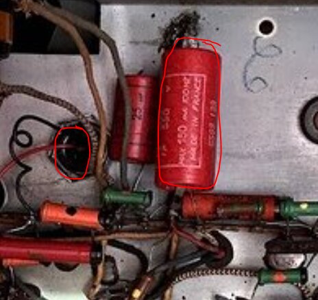

Le dernier condensateur que tu tiens en tube alu, est un Condo simple mais il a deux fils ce qui voudrait dire que contrairement aux autre qui n’ont qu’un fil rouge ( le plus) et le moins à la masse par contact avec le tube, que la polarisation sr fait par retour de masse cad que le point milieu sur le transfo est relié à la masse par une ou des résistances pour apporter la tension voulue à la grille de la lampe(=polarisation)
Bonjour @stecha une fois qu’on a dit ça ? :slight_smile: cela signifie quoi? il a été modifié?
comme je l’ai dit precedemment il faut verifier ce point
j’espere que tu as bien reperé la cosse ou allait le fil noir du condensateur tubulaire alu
il faut reprendre ton ohmmetre et, poste debranché, du secteur mesurer
la valeur de la resistance entre le point 9 du transfo et le chassis
tu doit trouver la meme valeur de resistance entre la cosse ou allait le fil noir du condensateur et le chassis.
cela si je ne suis pas trompé…
d’ailleurs ces deux points la cosse et le 9 doivent etre relies par un fil ( regarde la cablage du poste)
tu n’a pas le materiel necessaire pour controler les capacites haute tension
il faut soit prendre le risque de les tester sur le poste ou les remplacer par des neuves

Je veux bien tester ou remplacer, vous me conseillez d’acheter ça ou? A quelle reference dois-je faire attention pour trouver un remplaçant? J’aime bien l’idée de remplacer par des pièces neuves pour avoir une réparation durable
Dans ce cas c’est obligatoire : tu peux voir chez Radioelec , rapide, sympa, ingénieur et prix corrects.
Mais tu ne crois pas que ce tube alu a déjà été changé?
par contre si tu ne trouve pas des 16µF 500/550V ( valeur normalisée la plus proche 22µF) et l’autre pétard rouge ? (cela doit etre marque au dessus de la tension) il te faudra acheter des 350 /400V de valeur double 33µF( valeur normalisée la plus proche) que l’on mettra en serie avec deux resistances d’équilibrage de 220Kohms 1W
changé peut etre mais il y a au moins 50 ans…
Il y a ce tube alu et le rouge a changer et celui qui relie la lampe de puissance à celle qui est avant.
