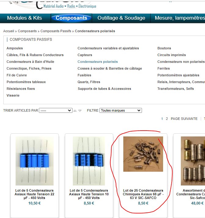

Si je résume ça donne ça
Condensateur Filtrage (Tube Alu): LOT DE 5 CONDENSATEURS EPCOS 10 µF - 500 Volts - EPCOS CC0021 : RADIOELEC : Composants et Modules Electroniques, spécialiste Audiophiles et Radioamateurs
Petard Rouge: LOT DE 5 CONDENSATEURS EPCOS 10 µF - 500 Volts - EPCOS CC0021 : RADIOELEC : Composants et Modules Electroniques, spécialiste Audiophiles et Radioamateurs
1: (coupler 2x 1nF) Assortiment de 100 Condensateurs MKP 1 nF - 10 nF - 22nF - 47 nF - 0,1 µF / 630 V Radiaux CP0019 : RADIOELEC : Composants et Modules Electroniques, spécialiste Audiophiles et Radioamateurs
2: Lot de 25 Condensateurs Chimiques Axiaux 68 µF - 63 V SIC-SAFCO CC0061 : RADIOELEC : Composants et Modules Electroniques, spécialiste Audiophiles et Radioamateurs
3: 15 CONDENSATEURS POLYPROPYLENE HAUTE TENSION 10nF - 1000V CP0041 : RADIOELEC : Composants et Modules Electroniques, spécialiste Audiophiles et Radioamateurs
4: Lot de 10 Condensateurs Audio MKP 0,1µF - 630 V CP0013 : RADIOELEC : Composants et Modules Electroniques, spécialiste Audiophiles et Radioamateurs
si on a bien compris le schema du poste cela doit etre bon
les 10µ 500V on va en utiliser 4 ( 2 pour le tube alu , 2 pour le petard rouge) un seul lot de 5 devrait suffire .
le lot de capas assortiment ( 1nF, 10nF, 22nF, 47nF,0.1µF ) te fournira largement ce qu’il faut pour le poste, il y en a 20 par valeur.
le lot de 68µF 63V fera pour le 25µ on n’en a besoin d’un seul
tu n’a besoin que de cela
les lots 3 et 4 font double emploi avec le lot assortiment on n’a pas besoin de 1000V : 630V suffisent amplement la HT de ton poste ne depassant pas les 500V
sauf si tu veux constituer un stock pour de futurs depannages d’autres postes

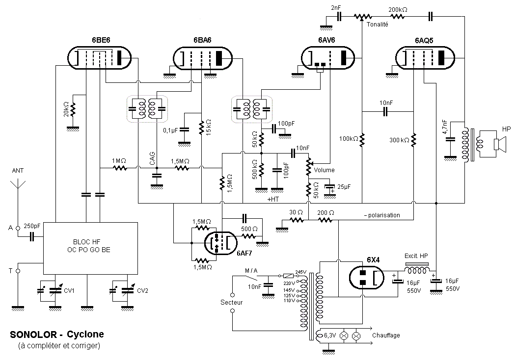

A partir du schéma du Bamby et des diverses photos de Benjix91, le schéma ne devrait pas être loin de cela :
A corriger et valeurs à compléter.
@Jardine_Jean-Claude super! si tu veux des infos sur certaines mesures pour compléter le schéma, n’hésite pas à me demander! on peut faire un post en parallèle

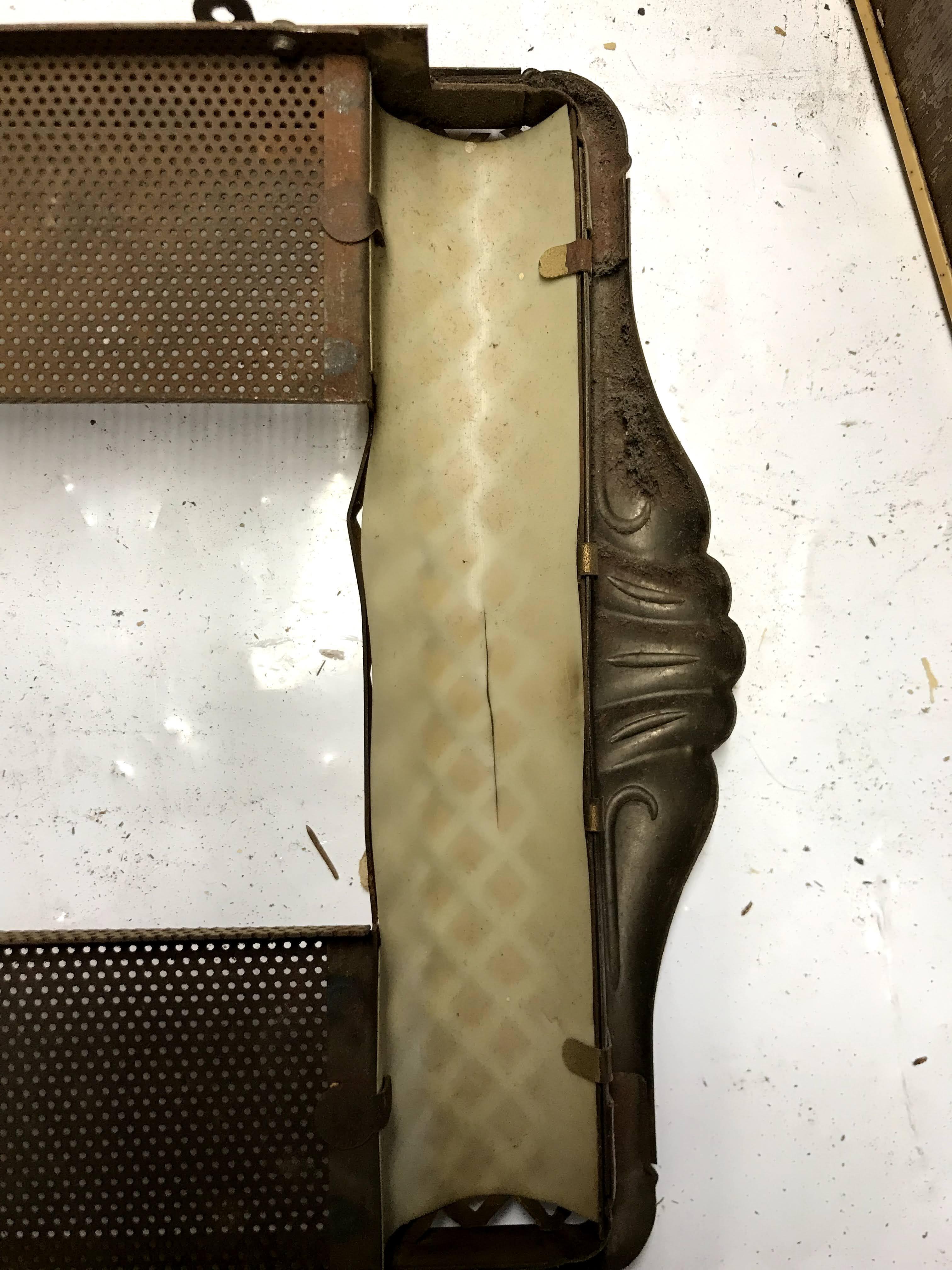

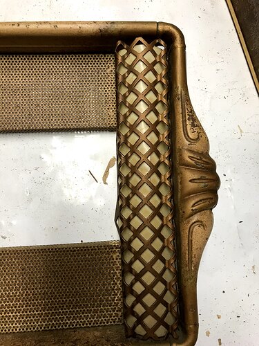

En attendant de recevoir les condensateurs, je me suis attaqué à la caisse, je pense que le résultat va être sympa je vous montrerai. J’ai juste un petit souci avec les deux petites feuilles de plastique que j’aimerai changer car elle sont craquelées et je vais risquer des les détruire en les manipulant pour repeindre la grille.
Savez vous par quoi je peux remplacer ça? C’est une feuille de plastique souple type rhodoïde mais de couleur beige / opaque afin de ne laisser passer que la lumière, il ne s’agit pas de voir au travers et voir l’ampoule.
Vos astuces sont les bienvenues. Merci
bonsoir benjix91 le papier sulfurisé va très bien pour cet usage quitte à mettre plusieurs épaisseurs.
cdt
michel
il y a aussi les pochettes plastique couleur au rayon papetterie il y en a des transparentes et des opalescentes les feuilles plastiques intercalaires de classeur
il y a aussi le mylar pour les dessin( opalescent blanc) , ça j’en ai et je peux vous en envoyer qq feuilles

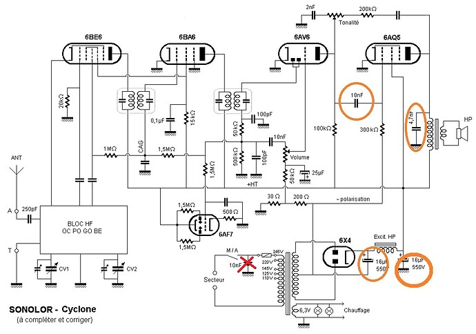

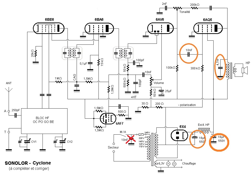

et on change un a un en testant le fonctionnement de la reparation a chaque fois pour etre sur que l’on avance d’un pas et que l’on ne recule pas de deux
Tu as impérativement 3 capas « chimiques » a changer : les deux de filtrage et celui qui relie l’a ode de la lampe préamplificateur à la grille de la lampe finale.
bjr,
dans un premier temps changer ces 4:
les deux chimiques et les deux condos papier!
et virer le 10nF sur l’entrée du secteur…
