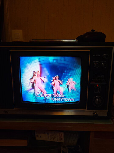

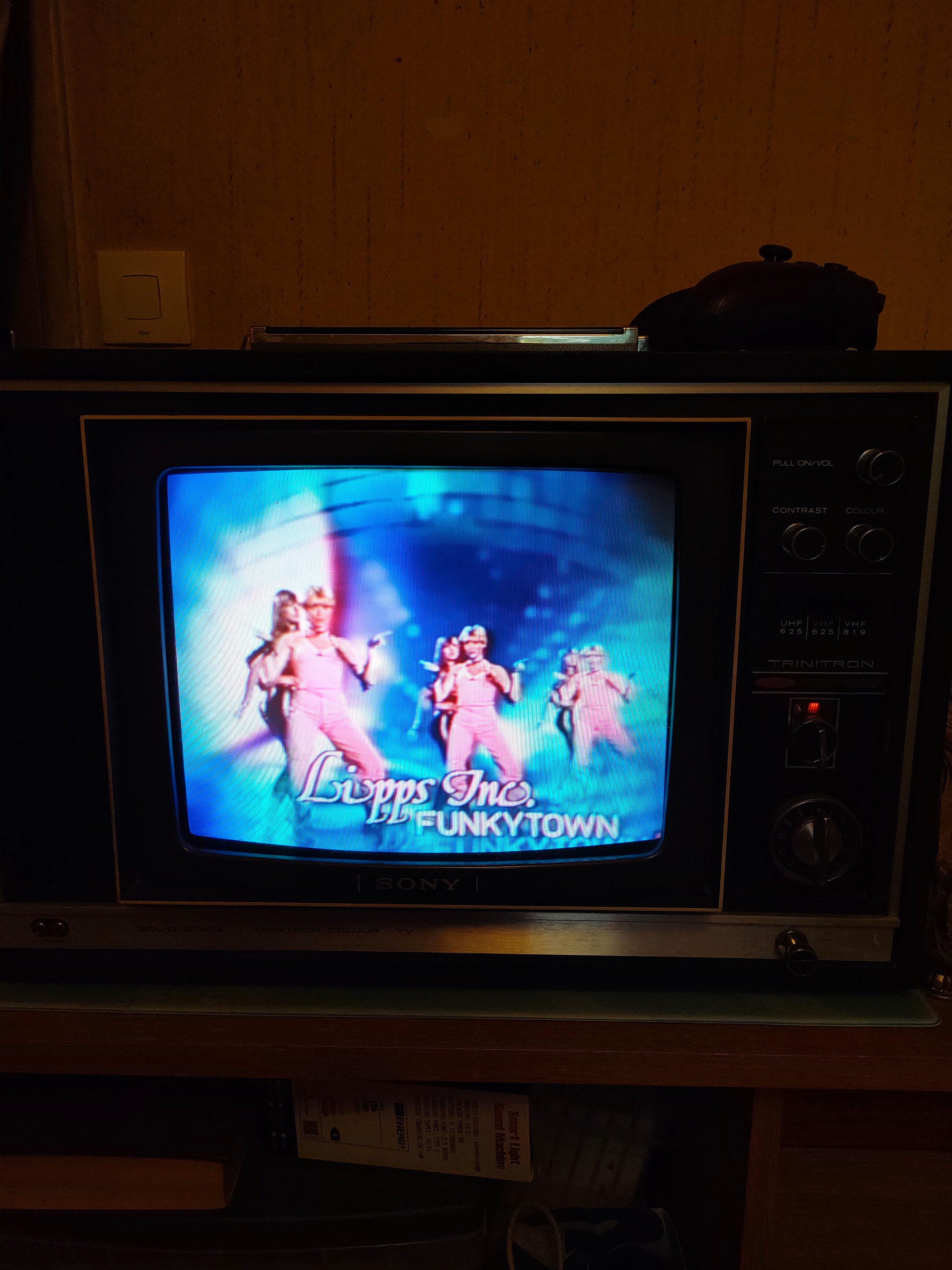

Sony KV-1220 DF

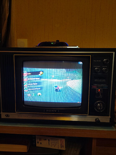

En changeant 2-3 paramètres sur le mode photo pro de mon téléphone, j’arrive a un résultat proche de ce que je voit dans la réalité
Petite question, a quoi sert le paramètre Tint en bas a droite de ma télé ? J’ai beau le bouger dans n’importe quelles circonstances, ça ne change en rien l’affichage ou le son

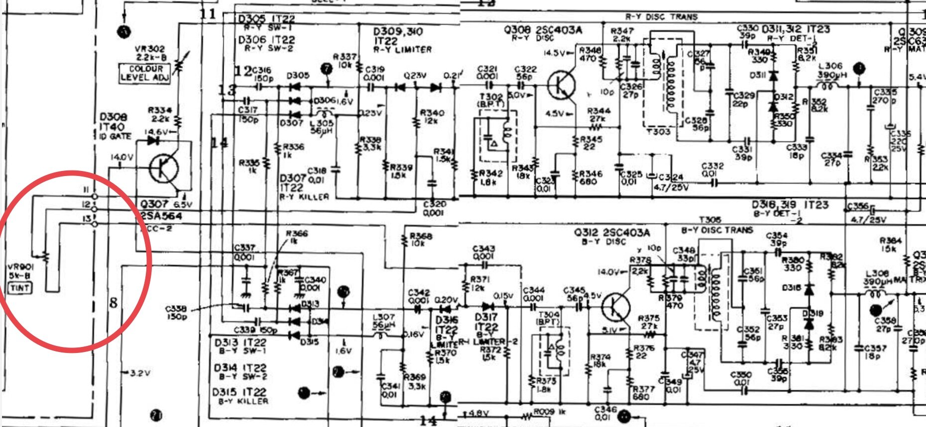

@sJARB ,
c’est le réglage de Teinte qui ne sert (en principe) que sur les TV NTSC.
S’il est présent sur un Sony SECAM (le vôtre) ou PAL, probablement un réglage permettant une légère variation de la température de couleur du blanc, donc permettant de rendre les images « plus chaudes » ou « plus froides » selon le programme.
il faudrait regarder le schéma du KV-1220DF pour voir où ce potentiomètre agit, je ne vois pas Sony mettre un réglage sur un TV s’il ne sert à rien.
Cordalement
jhalphen
Effectivement, schéma, Sony KV-1220DF, Carte CD, réglage de Teinte (cerclé en rouge) :
Voir doc SAV :
Merci bien, j’ai enfin pu voir la différence en changeant ce paramètre en me concentrant sur les blancs :grin::grin:

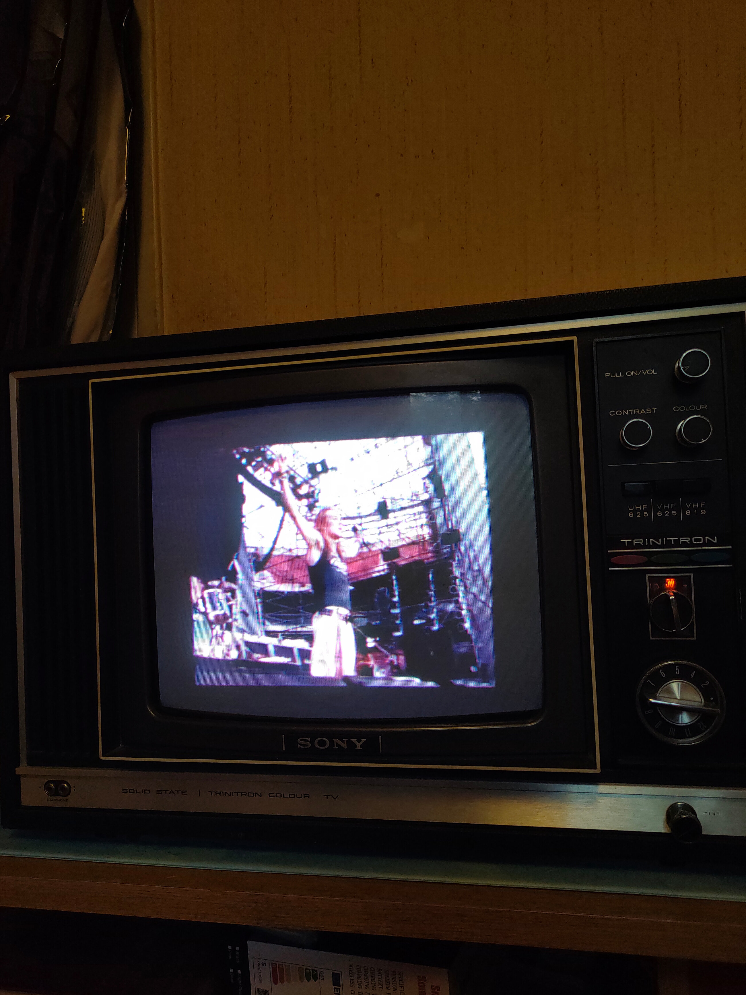

Plus de photos :

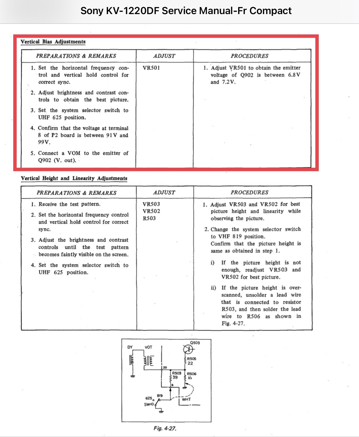

@sJARB ,
corrections :
H.STAT : réglage de convergence, pas du focus.
V.BIAS : polarisation de l’ampli de balayage vertical, il y a une procédure de réglage dans le manuel SAV.
TILT : basculement droite/gauche lignes horizontales. Utilisé dans la procédure de réglage des convergences.
Color level derrière TV : ne sait pas, peut être un sous-réglage d’intensité chroma en complément du réglage utilisateur en face avant (faudrait analyser le schéma).

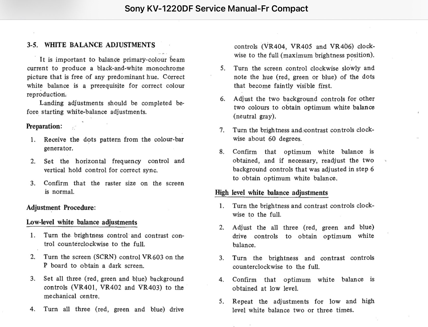

Balance des blancs & tracking dynamique basses-lumières/hautes lumières : voir procédure décrite ci-dessous. J’utiliserai un dégradé de barres de niveaux de gris, du noir au blanc de gauche à droite.
Cordialement
jhalphen
Ah oui, donc ça permet de recalibrer les 3 canons c’est ça ?
Je crois qu’il faudra démonter la télé pour accéder aux VR404, VR405 et VR406
En tout cas, merci pour ces indications :grin:, même si j’arrive toujours pas a visualiser quel effet la modification de V.BIAS pourrait avoir sur l’image
Bonjour @sJARB ,
Ci-dessous, page du manuel SAV décrivant le réglage du V. BIAS.
on se borne à vérifier qu’une tension est dans une plage décrite mesuré sur un point de test, il s’agit de la polarisation de l’ampli de sortie vertical.
H.STAT : pas « recalibrer » les canons, la convergence c’est régler la superposition des 3 faisceaux sur tout l’écran. Il y a de multiples réglages, H.STAT ne concerne que la convergence statique dans la zone centrale de l’écran. C’est une fonction propre aux Trinitrons (3 canons en ligne).

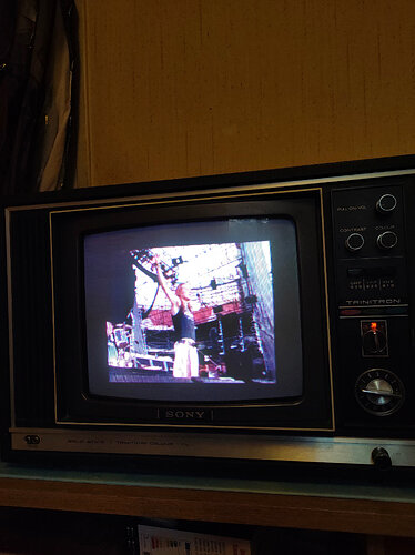

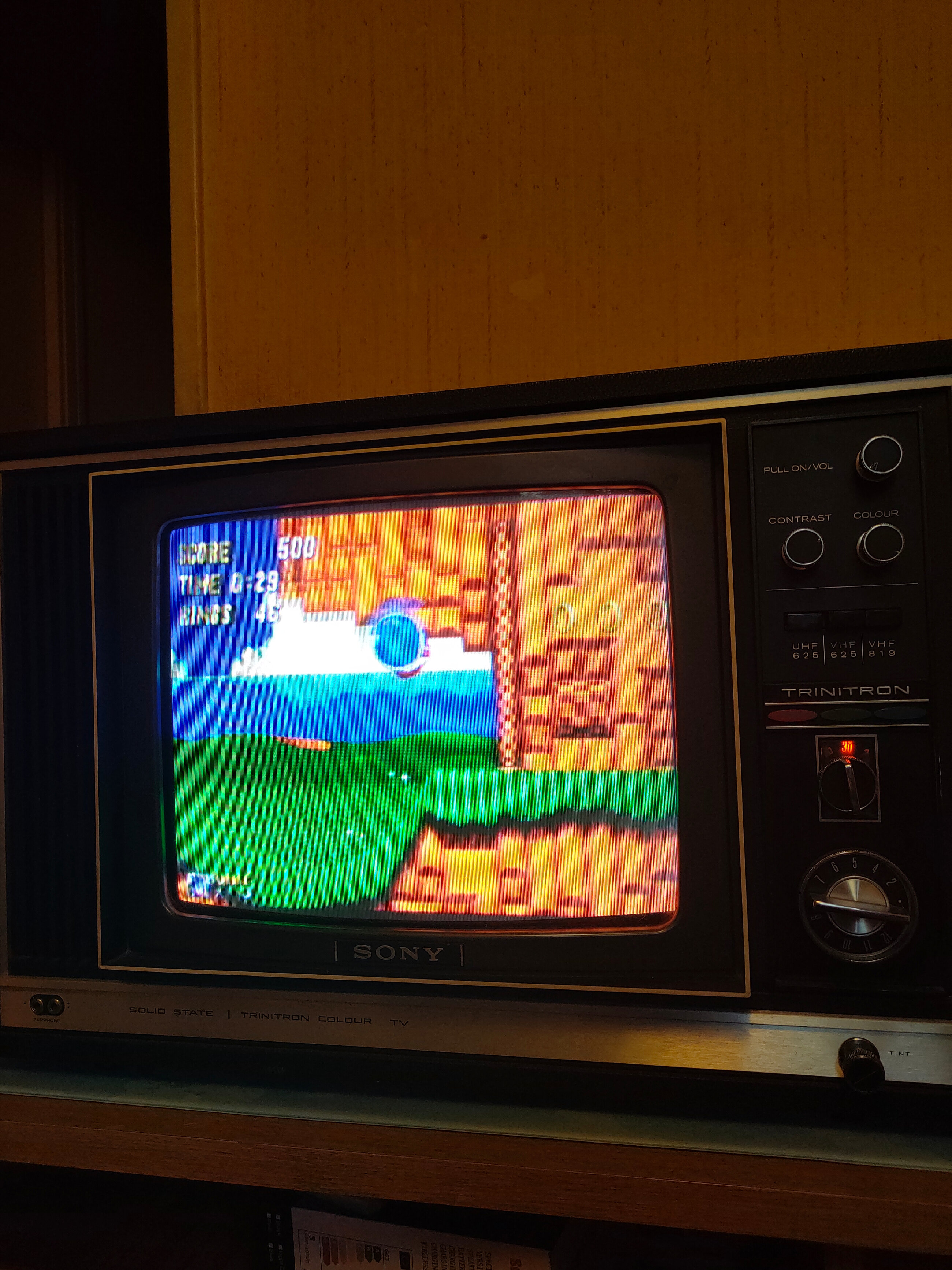

Note : les images de votre TV tant en réception TNT ou jeux vidéo semblent très correctes, pourquoi y toucher…
Cordialement
jhalphen
Par photo ça se remarque pas, mais j’ai l’impression que les blancs tirent vers le cyan.
J’ai aussi une petite impression de flou, comme si les canons ne convergeaient pas exactement correctement
J’ai vrm du mal à prendre de belles photos de ce téléviseur moi

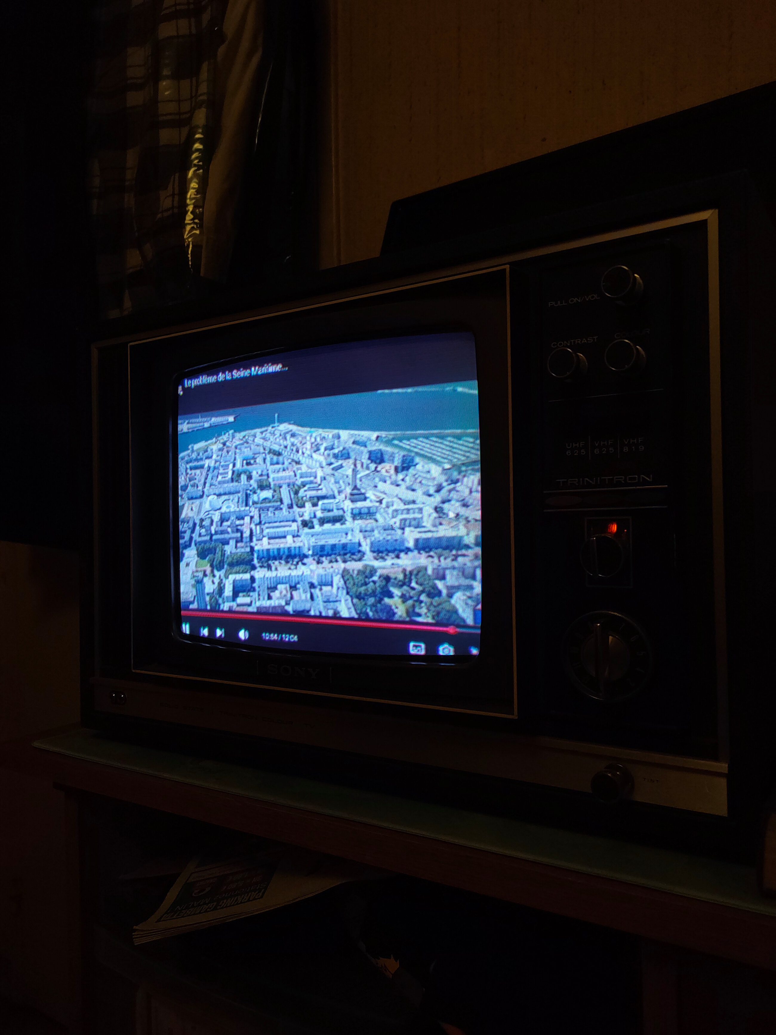

C’est franchement bien lisible quand même. À l’œil, j’ai quand même du mal a distinguer certaines couleurs comme la #FFE5C1 se confond presque avec le blanc pur
Je ne pense pas !
Pourtant, dans la suite de 'a vidéo est est diffusée dessus, on voit des cases de tableur montrant l’évolution de la population de certains communes. Entre la case beige et la case blanche, j’avais du mal a distinguer la différence de couleur
la conversion en composite peut ammener ce genre de choses, ça dépend quel est la source.
faut pas oublier que le gamma télévision n’est pas le même que celui de l’informatique.
donc ça va dépendre si la conversion est bien faite ou non.
mais parcontre je remarque que les convergences pourraient certainement être rattrapées un peu.
on voit quand même assez bien sur les caractères blanc qu’il y’a des halos de couleur autour.
edit : j’oubliais aussi l’éspace colorimetrique entre informatique et télévision n’est pas forcemment le même non plus. donc y’a des subtilitées qui peuvent passer à la trappe.
tu sais, c’est un peu comme pour les dalles TN ou IPS. c’est sans doute pas aussi marqué, mais bon, informatique et télévision analogique sont tout de même deux mondes assez différents.
