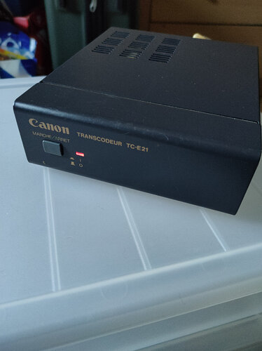

Coucou par ici. J’ai profité d’un allé retour dans mon box pour récupérer ma TV et mon Canon TC-E21.
Je viu9jjste me rappeler que quels canaux se fixe le canon ?
Que je puisse tourner mon rotacteur dans le bon sens (je sais pas si j’aurai l’occasion de le tester maintenant, en tout cas, j’ai déjà vérifié que j’avais les bon câblages en 9mm, et c’est ok)
Bonjour @sJARB ,
Le modulateur Canon TC-21 émet dans la bande UHF, Norme L, 625.
En général, la fréquence est ajustable entre les canaux 30 à 36 via un petit CV à l’arrière accessible par un tournevis fin.
Attention à ne pas choisir un canal occupé par un multiplex TNT de votre région (risque d’interférences à l’écran).

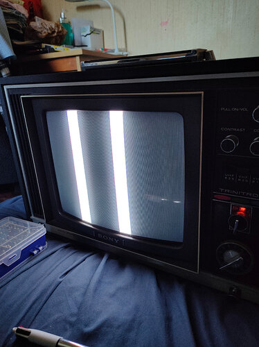

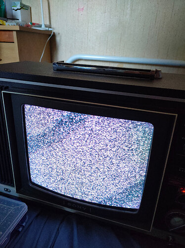

En attendant, la vieille Madame fonctionne toujours
Mon Canon était réglé sur le canal 36, je l’ai mis sur le 30 donc
Cependant, je vois une forme d’impression d’écran si je reste trop longtemps sur la mire du Canon ? (Sur cette photo on voit la trace de traits verticaux, c’est la meilleure photo que j’ai pu prendre du phénomène) :

Bonjour @sJARB (JoëT) ? ? ?
C’est assez caractéristique : les couleurs ne sont pas présentes ! ! !
Mais on verra la suite

En désactivant la mire à l’arrière du Canon, je voyais encore les traces des bandes blanches sur l’écran noir, en rouge a gauche et bleu à droite, pendant quelques secondes. Mais je n’arrive pas a le prendre en photo pour l’illustrer

C’est aussi ce que j’ai, un Canon TC-E21 plus précisément
Il permet a la fois de faire office de transcodeur (pour passer de PAL à SECAM et pour reconstruire l’identification couleur a la fréquence trame nécessaire pour avoir la couleur avec ce Trinitron) a la fois de modulateur (sur les canaux 30 et 36 donc)
