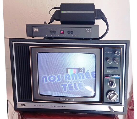

Ces téléviseurs Sony KV1220 étaient plutôt rares en SAV, je viens de le remettre en marche, pas de problème.
J’utilise un modulateur UHF CGV –VAL 1200 et un transcodeur PAL –SECAM SONY SFR-1000
Je suis content de pouvoir le mettre en fonction de temps en temps, mais, vu mon âge, j’envisage un jour de m’en séparer.
Cordialement.
Joël Poulain
Le VAL 1200 est un modulateur UHF PLL, donc, qui se cale parfaitement comme un ancien émetteur TV analogique, contrairement au PHS 60 qui se trouvait sur le canal 36 UHF avec dérive dans le temps.
Il y a bien une version de ce modulateur CGV qui module sur le canal L’ 04/C en bande I VHF norme L’ 6,5 Mhz, mais qui n’ est pas optimum avec le canal F4 VHF Bande I norme E 11,15 Mhz, sur le rotacteur du TV.
Sinon, ce tv fonctionne encore comme s’ il sortait d’ usine 1/2 siècle plus tard ! ![]()
Non, pas question de 4K sur ce tv, l’ image sera descendue à l’ échelle en 576 i ( 625 lignes ), point barre !

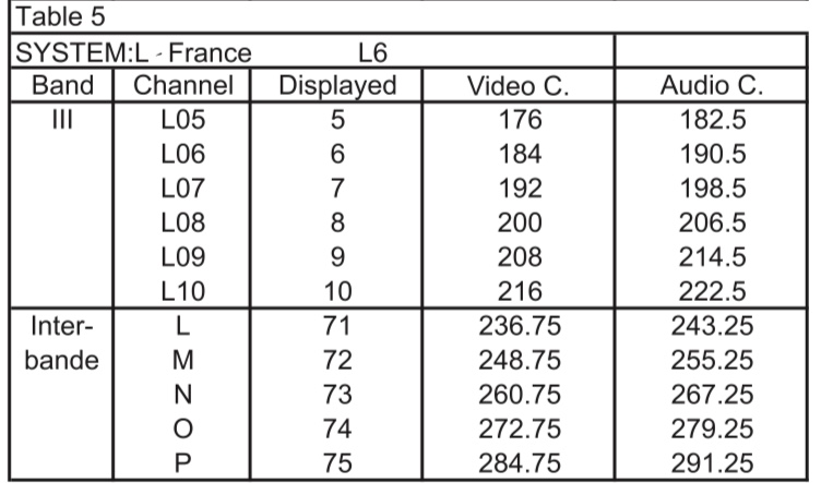

Par contre, j’ai pas trop compris pourquoi mon modulateur et ma télé « ne sont pas sur le même canal »
Je m’explique
J’ai configuré le modulateur Engel pour transmettre sur le canal VHF 8 (200 MHz), mais j’ai du tourner le potard VHF au canal 10 pour avoir une image normale.
Après ça m’importe peu, tant que ça fonctionne
Parce que les canaux de ton rotacteur de TVC ont le marquage à l’ancienne norme (E) et ton modulateur est à la « nouvelle norme » définie en 1980 (L’)
explication détaillée
Bonjour @sJARB
Le plan de numérotation de fréquences L France à partir de 1982 :
Les canaux VHF L du Engel 7127:
Je suppose que votre disparité constatée Canal 8/Canal 10 vient d’une numérotation provisoire des canaux antérieure à 1982.
Votre TV Sony date de 1973 et à l’époque on était en fin de vie du 819 (Norme E) vers la L (625).

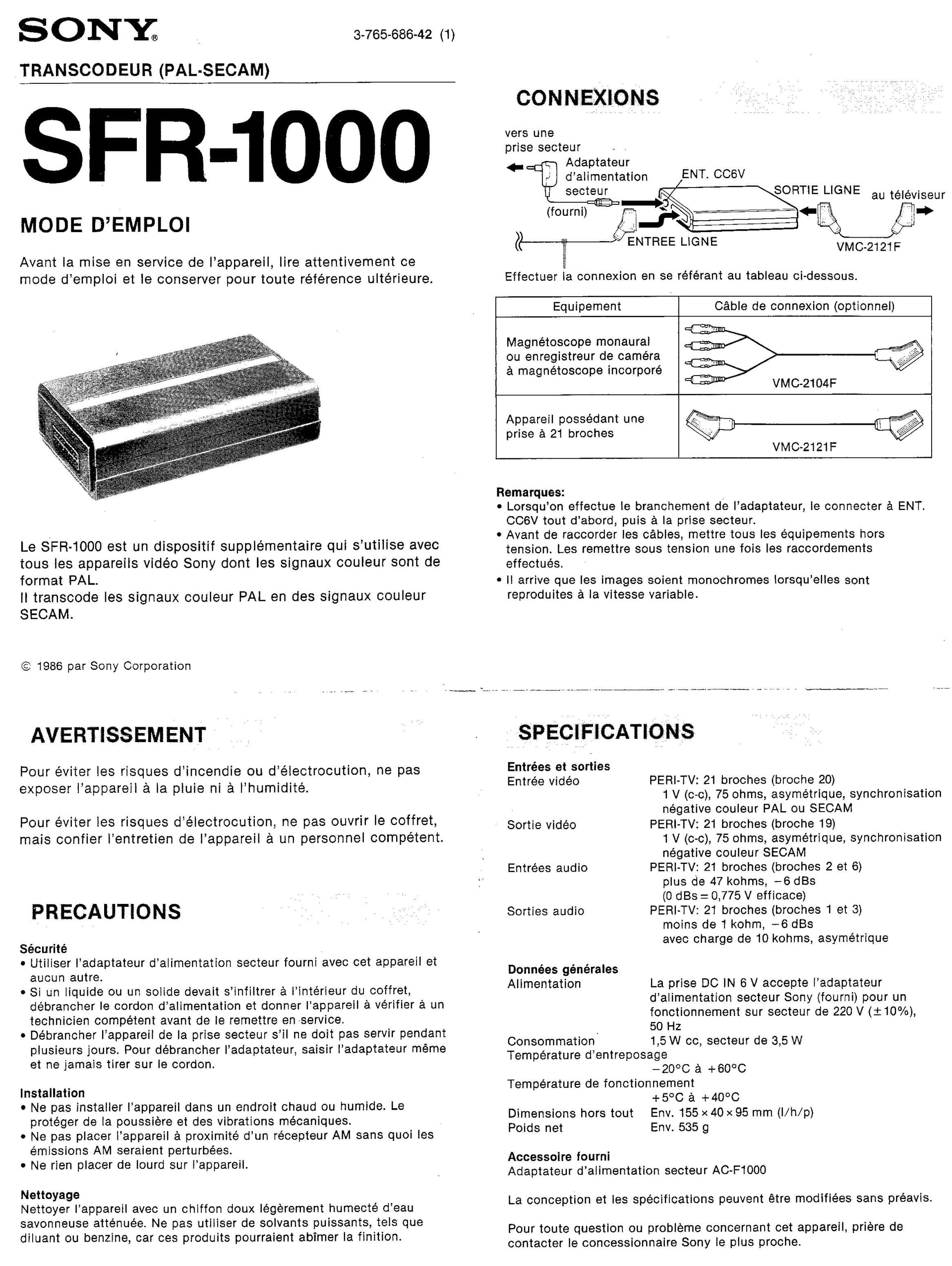

Bonjour, Jérôme,
concernant le transcodeur SONY PAL SECAM SFR -1000 j’ai scanné le mode d’emploi, il comporte une seul page. CONNEXIONS , SPECIFICATIONS.
Cordialement.
Joël Poulain
