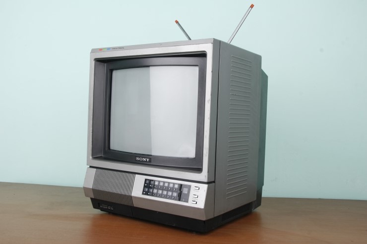

Sinon, j’ai une question, quelle(s) est (sont) la (les) différence(s) entre le KV-1220 et le KV-1221, outre l’absence de poignée et l’effet « bois » du châssis ?

Bonjour @Radiolo , le KV-1221R est un Trinitron Canadien NTSC Norme M USA totalement different du KV-1220DF & KV-1221DF Français et beaucoup + récent.
Les 2 modèles Français ne diffèrent que par le coffret bois ou gainé Skaï et la présence (on non) d’une poignée.
Au niveau schéma, ils sont identiques.

on a une photo de ce modèle ?
Bonjour @Radiolo ,
trouvé celles ci :
Cordialement
jhalphen

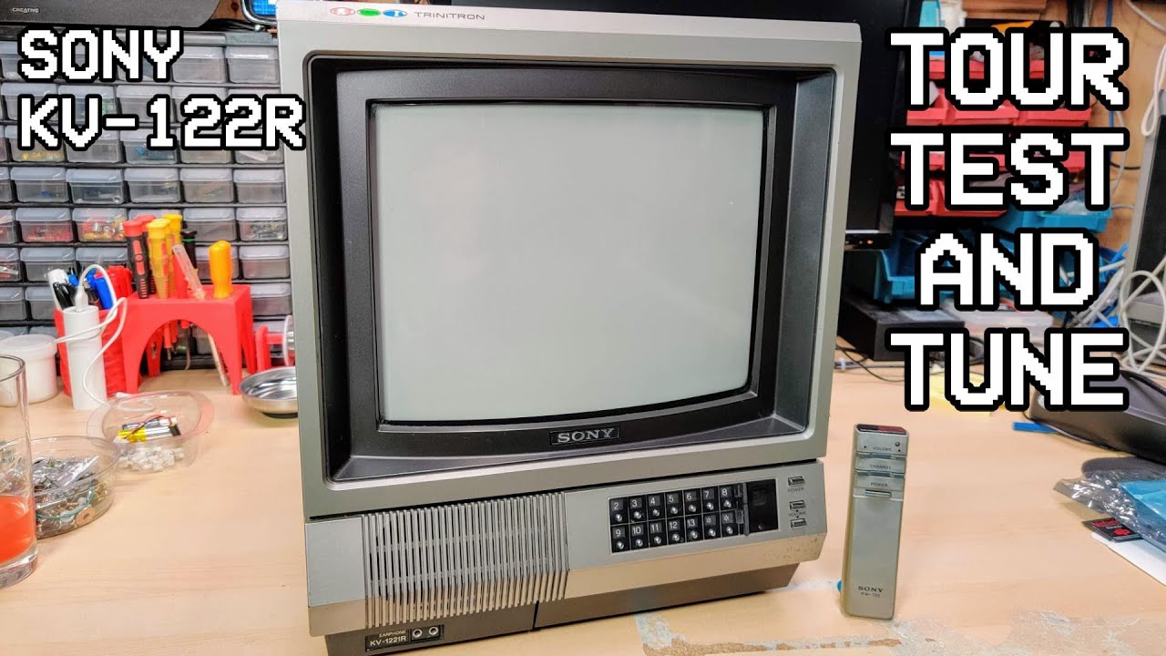

Le KV1221R semble dater de 1982, un youtubeur a fait une vidéo sur ce TV :
C’est ce que donne la traduction du lien de Jérôme (oui, je lis le googlenippon :smile: )
Je viens de visionner plusieurs youtube de restauration de ces petits TV, ce dernier n’ a aucune entrée CVBS, contrairement à un autre Trinitron de 1990, qui a des CINCH( audi:vidéo), idéal, pour le retrogaming !
