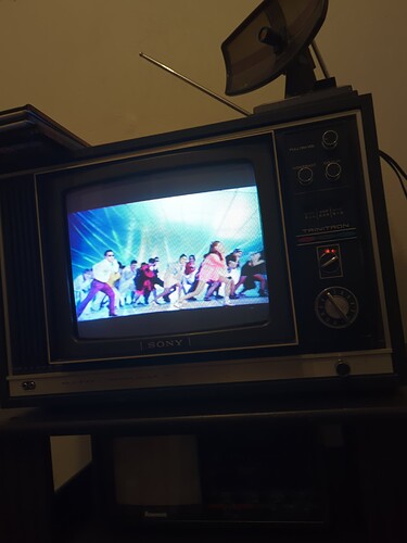

Je cherche pas spécialement à adapter l’affichage. En réalité, en pleine course, on à pas l’impression d’un quelconque étirage. Je compte utiliser sur mes 4:3 qu’avec des entrées 4:3.
Brancher la Switch c’est juste pour le délire
Mon père a réceptionné une antenne que j’ai commandée, je trouve que ça rend bien !
Félicitations pour avoir réussi de pouvoir refaire marcher ce tv !

Non l’antenne c’est moi qui l’ai trouvée.
Mon papa a juste était récupérer le colis au magasin da côté
Cette antenne n’ a pas d’ ampli. Il faut être à 1 ou 2 km à vol d’ oiseau de l’ émetteur, sans obstacle

Je l’ai prise sur Leboncoin et j’ai demandé le transport par Mondial Relay
Ah oui, c’est pas celle de @sJARB du tout ! ! !
On comprend mieux là (je dois avoir un oeil qui merdouille !)
:merci: :+1:
Tant pis, l’autre n’a rien à voir ! ! !
En testant un peut toutes mes télés, histoire que je vois lesquelles fonctionnent ou pas, j’ai mis youtube en fond sur ma PS3, et j’ai branché le KV 1220 en écran témoin. J’ai pu au passage tester l’antenne. A ma grande surprise, le connecteur coaxial est en 9mm, donc pas besoin d’adaptateur pour le brancher :grin::grin::grin:
