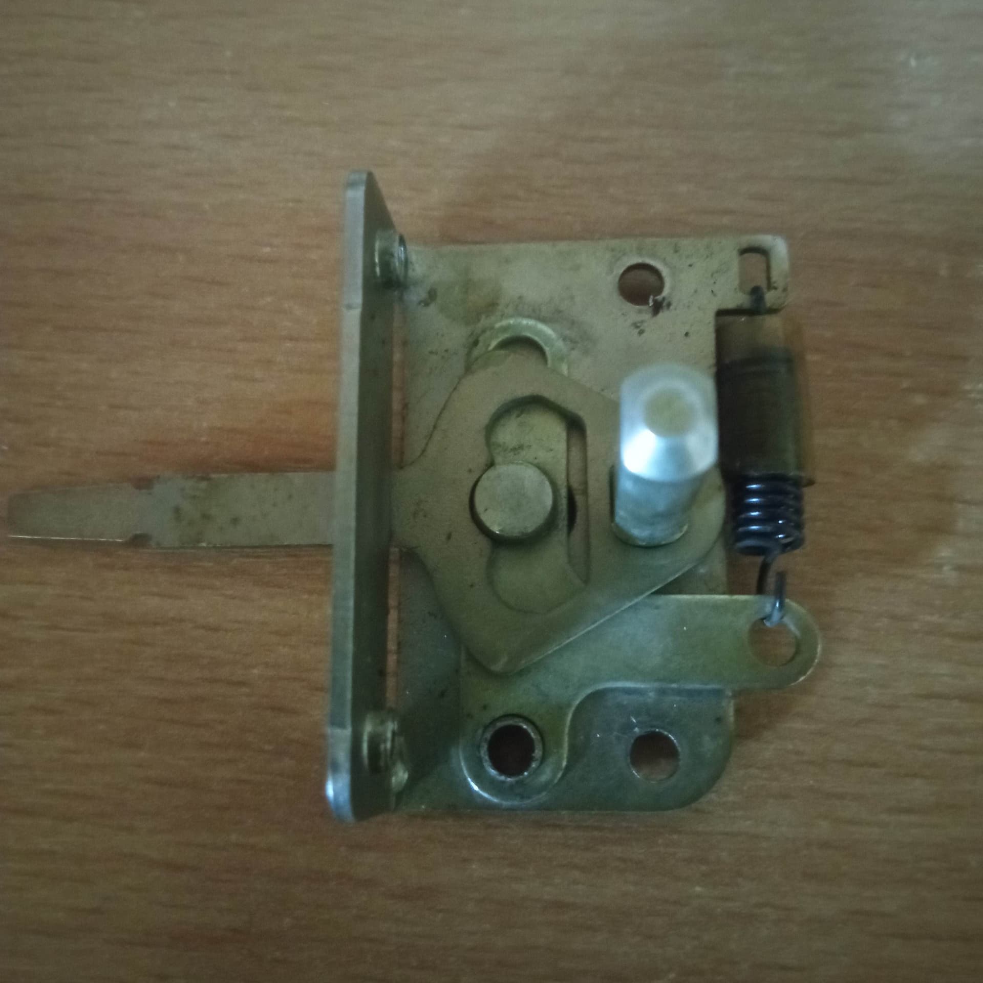

cherche un commutateur tuner fonction monitor pour sony ta1140

Le plus embêtant, c’est quand les pinces sont déformées, mais ce n’est pas le cas.
Le rivet qui a cassé doit pouvoir se réparer avec une mini perceuse et un peu d’astuce, mais pas trop de super glue qui peut migrer sur les contacts.
Au pire vous pouvez le supprimer, ce qui ne devrait gêner personne.

pour le moment il est en pieces detachees

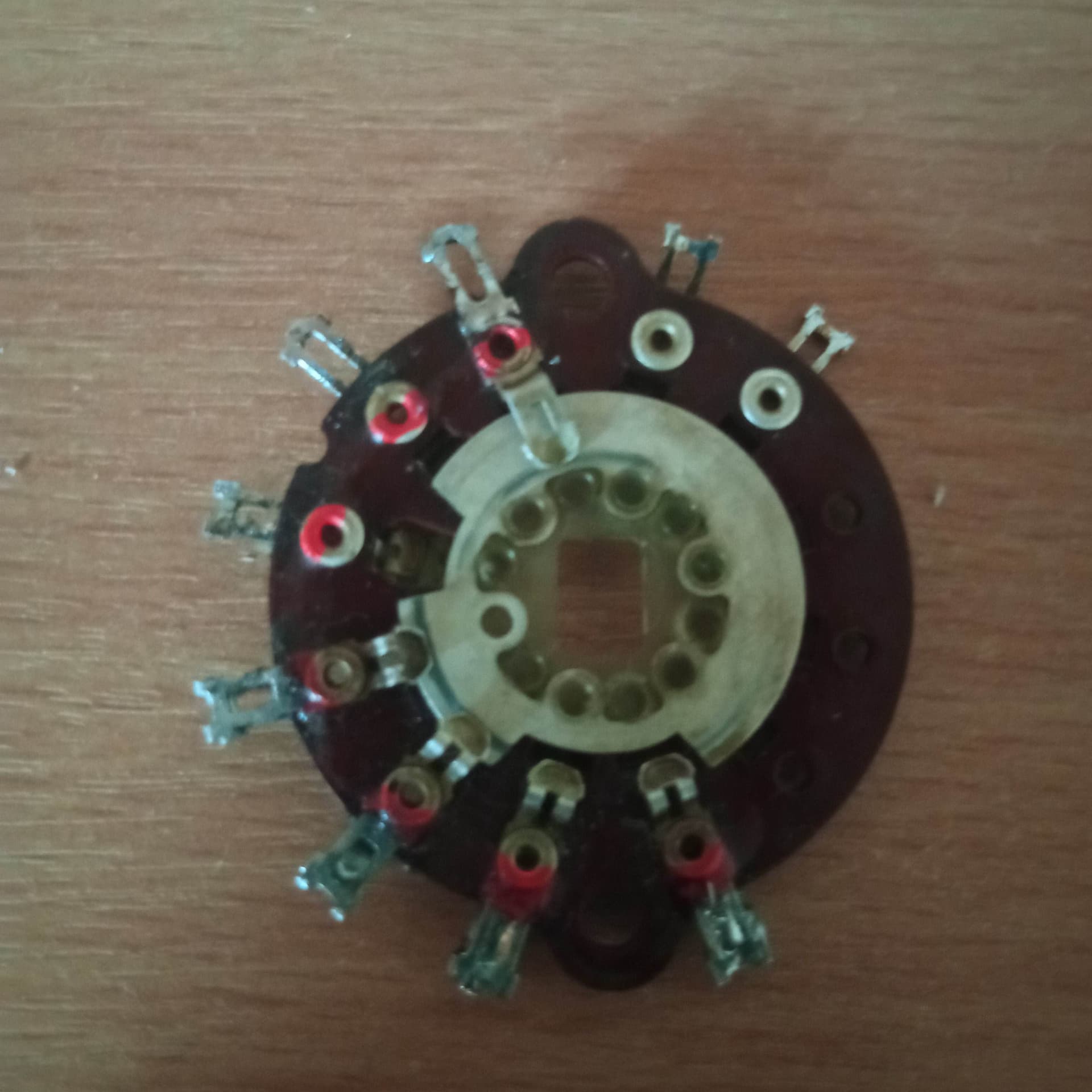

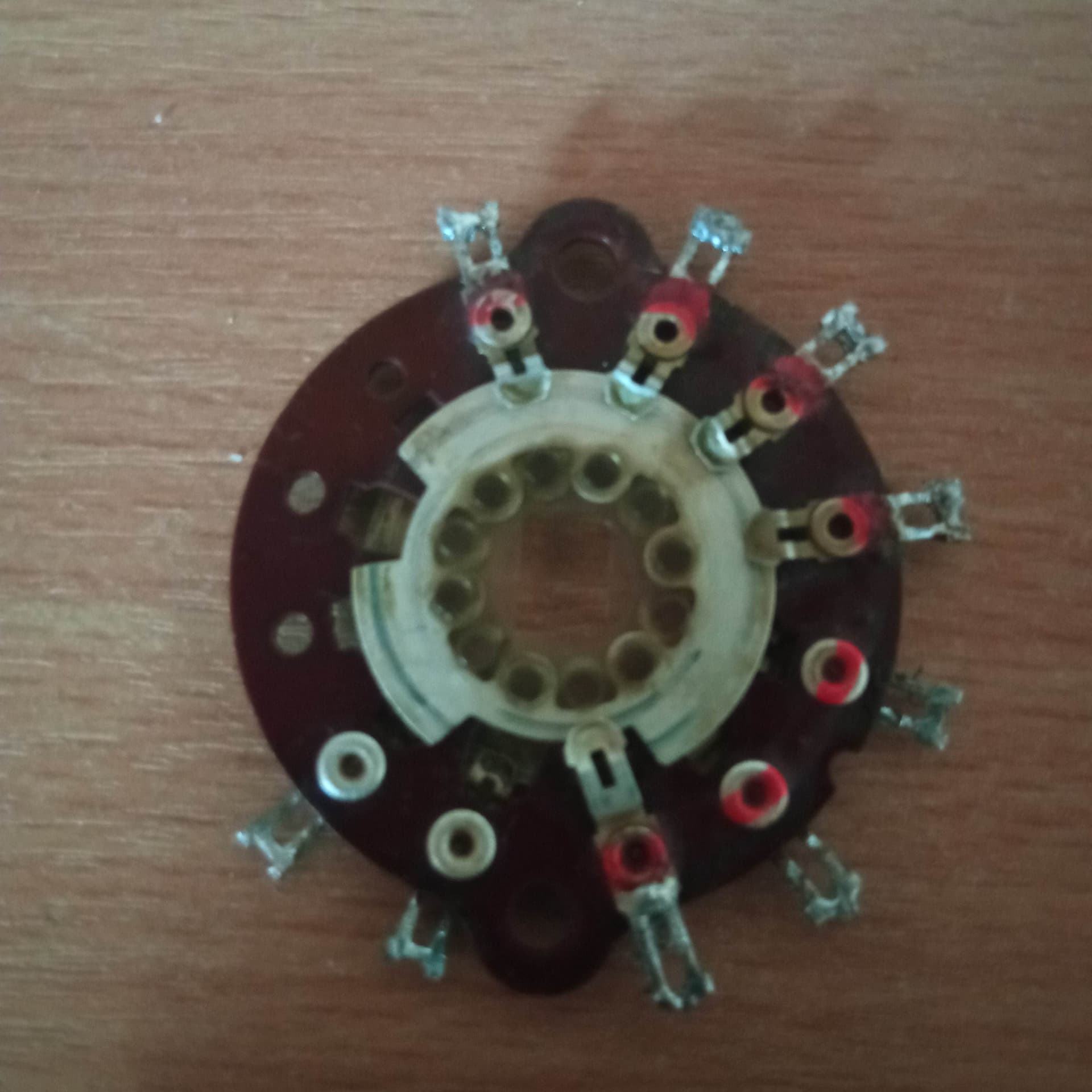

c est un 2 fois 9 contacts
et le levier assure 3 positions
tuner fonction (qui va sur un selecteur) et monitor
388x146 a l avant
porte la ref 1-514-651-21
c est la palette sur la photo 2 qui tiens plus

Selon l’état du support de la palette, la solution envisageable ( pour l’avoir déjà fait ), est de réinsérer deux petits rivets tubulaires ou pleins au bon diamètre afin d’avoir une bonne tenue mécanique, avec un point de colle « Araldite » , mais pas à la super glu.

Oui mais le problème, si on observe bien les photos, c’est qu’il faut dans le cas présent une fixation isolante pour ce segment de commutateur.
Sur l’autre face de la galette il y a semble-t-il également un autre segment rotatif mais qui est isolé de celui qui est detaché sur cette face ci.
Il faudrait utiliser de la visserie nylon ou une tige de plastique et lui faire une « tête de rivet » des deux côtés avec le fer à souder.
