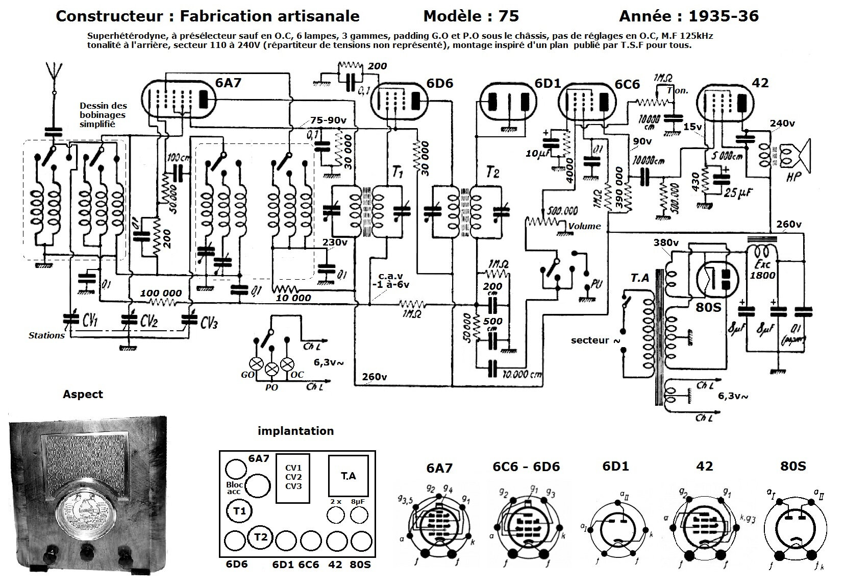

Je reviens sur ce récepteur, qui fonctionnais “presque correctement” , et sur les 3 gammes, après correction des “erreurs de recapage” …Mais qui présentais encore des instabilités , et des ronflettes, malgré des condensateurs neufs (puisque recapé)
Ce dernier malaise , identifié comme des problèmes de masses disparates (retours de masses se faisant par le châssis, en des endroits pas toujours judicieux et avec des continuité de masses plus ou moins défectueuses ) a été jugulé en ajoutant une “ligne de masse” en gros fil de cuivre rigide parcourant tout le récepteur (une fois cette modification faite, et après essais de longue durée jusqu’a 2h du matin, le récepteur est resté stable , avec un son propre )
J’ai entre temps recherché un schéma équivalent, avec autre chose qu’une 6D1 dans le jeu de lampes (ce critère réduisant a peau de chagrin les résultats ! ) et finalement trouvé un schéma très proches mais avec un autre jeu de lampes, non pas parmi les récepteurs de ces années là avec ce jeu de lampes …Mais parmi les montages publiés dans T.S.F pour tous .
J’y ai découvert quasiment le même schéma , à quelques valeurs de résistances de polar et d’écrans près (pour l’adapter a des lampes américaines au lieu de lampes transco) schéma qui a du inspirer un artisan local (mais en utilisant d’autres lampes que celles indiqués dans T.S.F pour tous)
Finalement : Pas besoin de redessiner le schéma … Il étais facile de modifier le schéma issu de la revue sous “paint” (rotation de 90° pour le passer en mode paysage au lieu de portrait + retouches de valeurs de composant et quelques connexions + renommage du jeu de lampes + ajout de quelques annotations et une miniature du poste)
Ce qui donne ceci

-Que j’avais parfois constaté des tendance a l’oscillation des étages BF : L’ajout d’une résistance « grid-stopper » de 50 k soudé en série avec le condo de liaison au raz de la cosse de G1 de la 42, et d’un condensateur de 1000pF mica entre cette cosse de G1 et la masse , ont définitivement calmé ces vélléités .
et
-Que ce poste fonctionne, tout aussi bien, et sans aucune modification, avec une 76 a la place de la 6D1 ( c’est une triode ici employée en diode, même culot, même brochage, ce qui permet l’échange direct…ce ne serais pas le cas avec une 6H6 ou EB4) et une 77 a la place de la 6C6 (même culot, même brochage, mêmes caractéristiques générales)
A part ça, c’est un poste qui fonctionne bien pour l’époque (sauf sur les OC ou il est très médiocre comme dit plus haut) et qui est maintenant stable , a tous les coup et quelque soit les conditions d’écoute…
