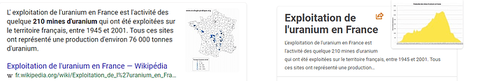

Le nucléaire rend la France dépendante du Niger, du Kazakhstan et de l’Ouzbékistan, l’uranium des centrales françaises étant 100% importé.
