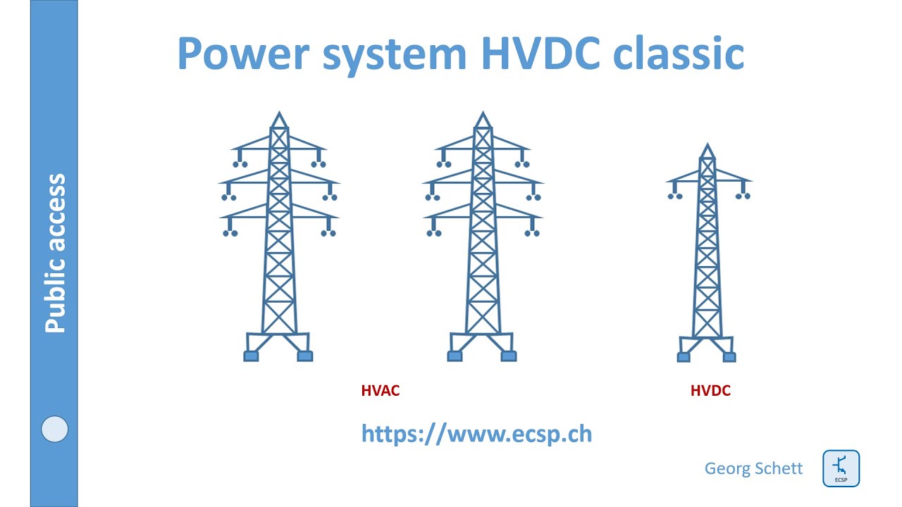

Connaissez-vous les réseaux HVDC ?

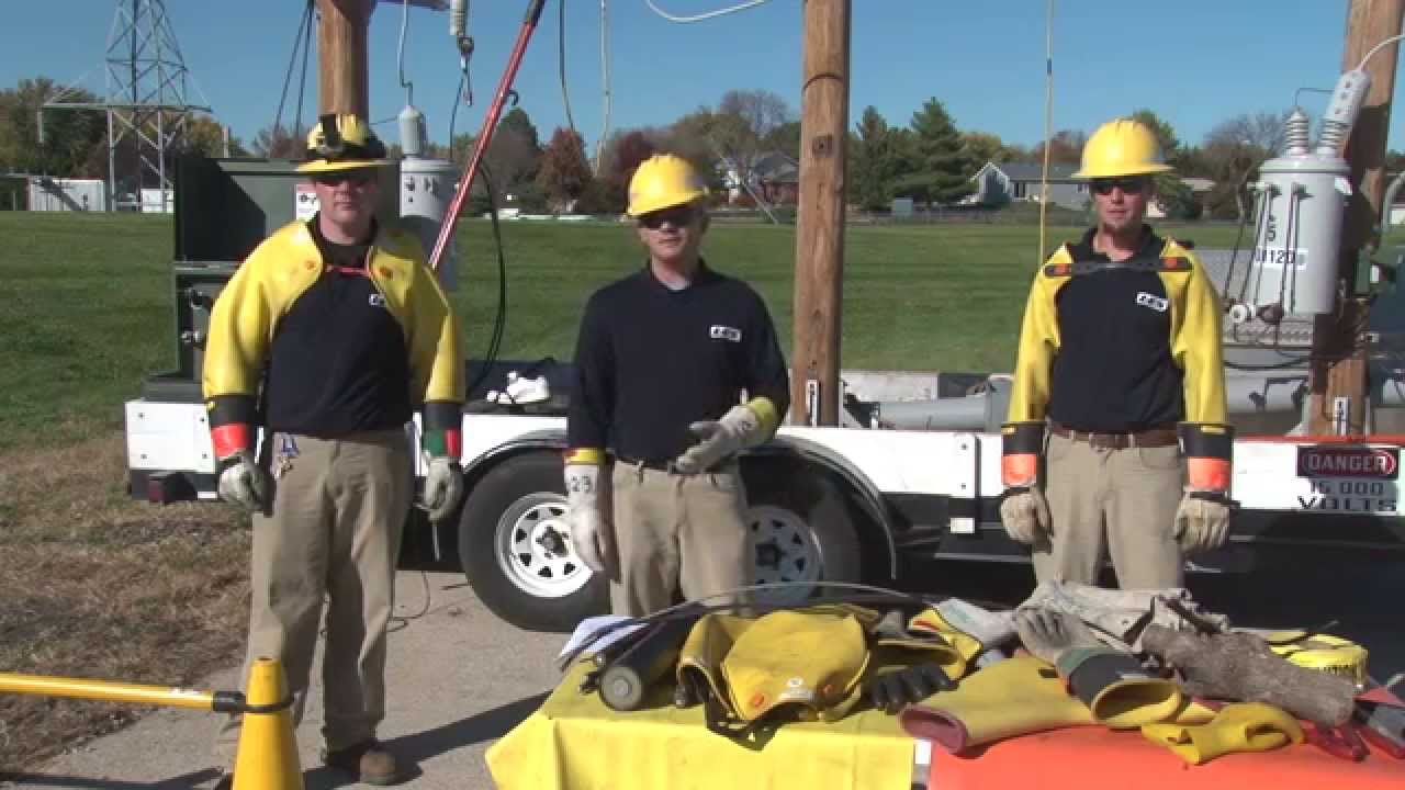

Cette démonstration illustre les dangers potentiels des lignes électriques et comment rester en sécurité à proximité
