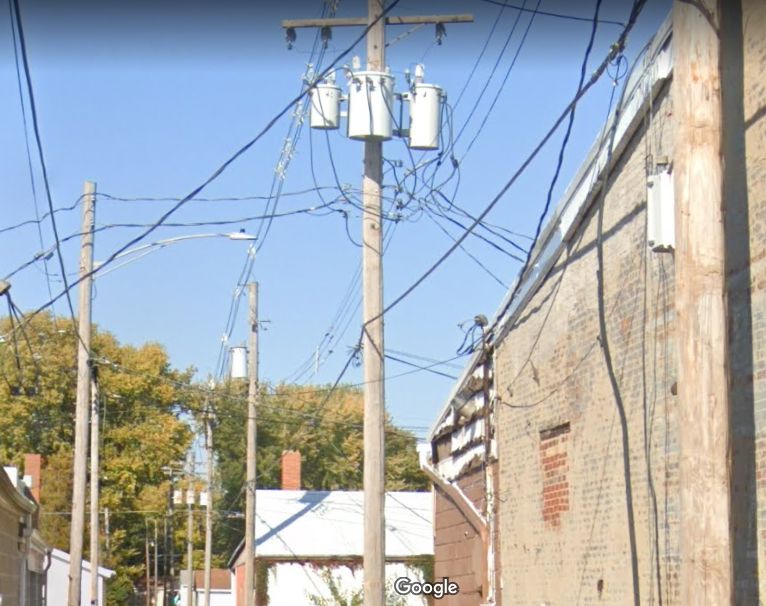

Dans beaucoup de petites villes américaines on voit encore souvent des enfilades de poteaux supportant des transfo avec des cables desservant les batiments. Le primaire est du triphasé . Vu de chez nous, ça fait pas mal merdique pour un pays soit disant de haute technologie.
Donc probablement le 110V n’est pas transporté sur des distances trés importantes, mais plutot assez réduites.
En plus j’ai entendu je ne sais pas où (ici je pense) que chez les particuliers on distribuait du 110V diphasé, donc 110V dans les prises murales et l’éclairage, et 220 V dans les climatiseurs, le chauffage et les gros consommateurs d’énergie ?
Une confirmation ???

Pour illustrer le réseau aux USA.
Une file de poteaux à Lacon, avec les transfo et le câblage olé olé.
ça marche avec parfois de gros flashes.
