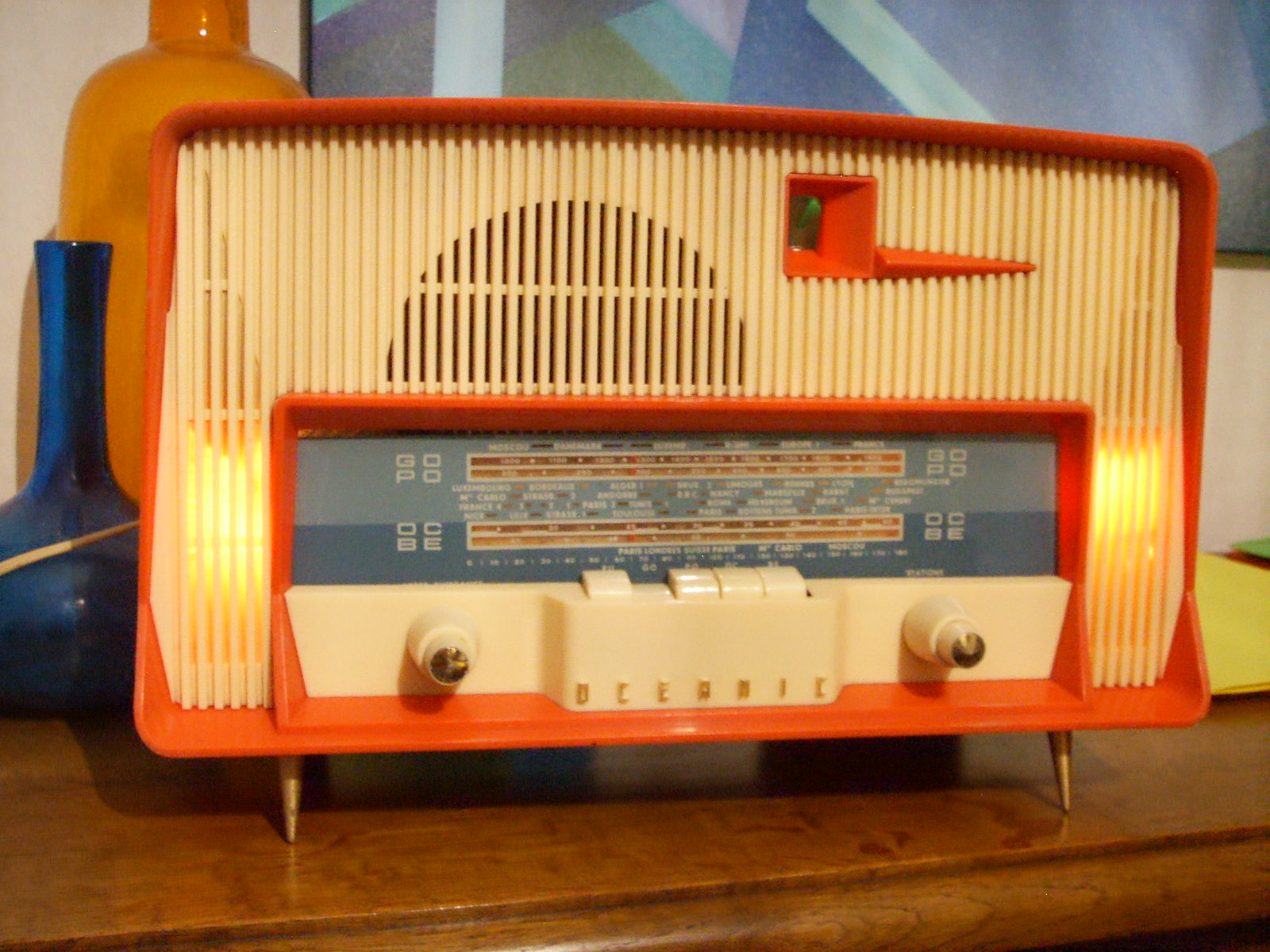

Océanic a toujours eu des modèles au look extravagant, que j’apprécie bien personnellement.
J’aime bien aussi ce Super Pirate que j’ai remis en état l’an dernier : Clinquant en pur plastoc flashy.
L’électronique est simple et très classique, mais représentative de la (non-)qualité des années 60.

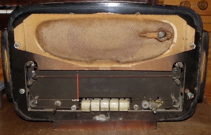

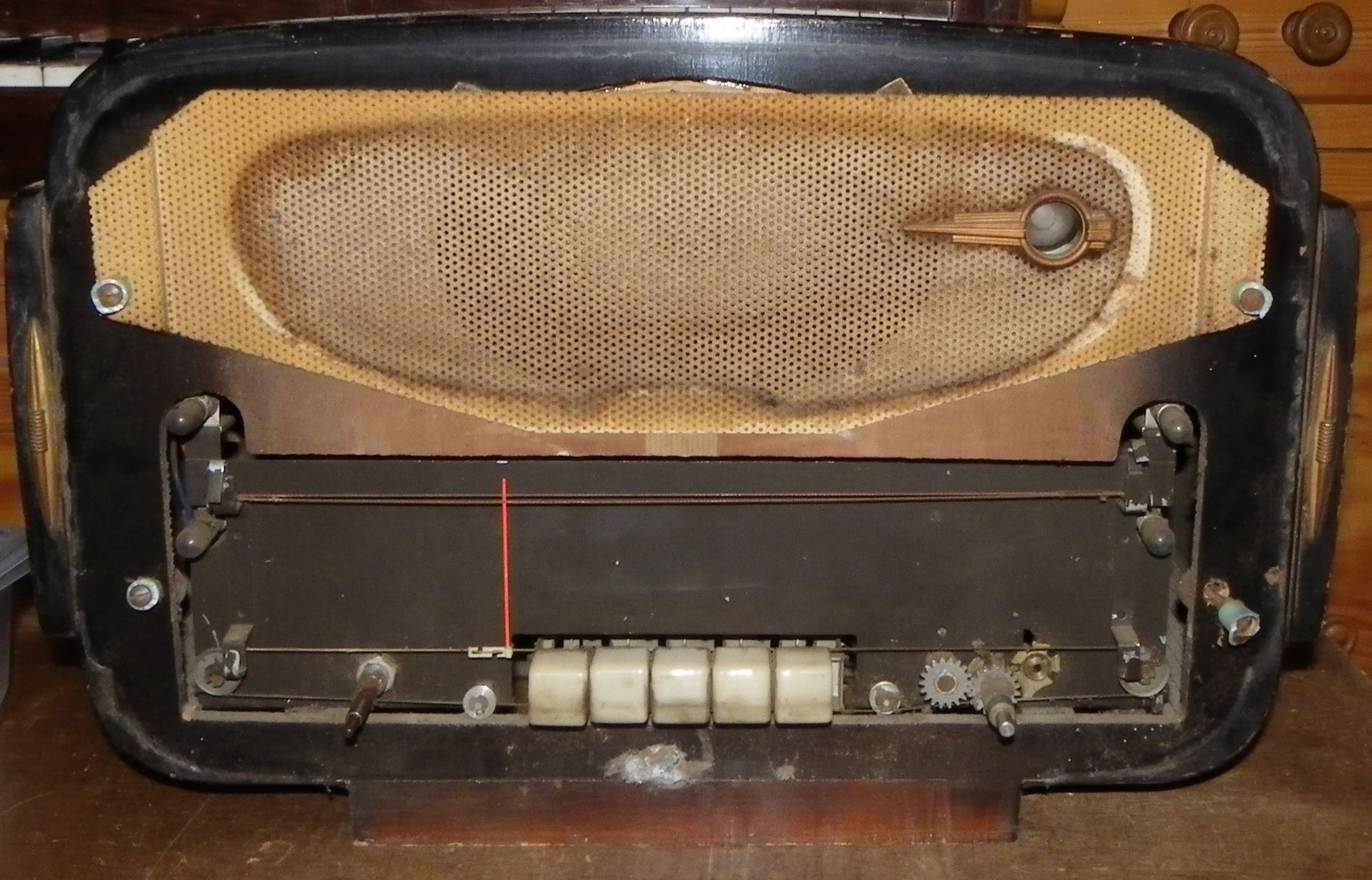

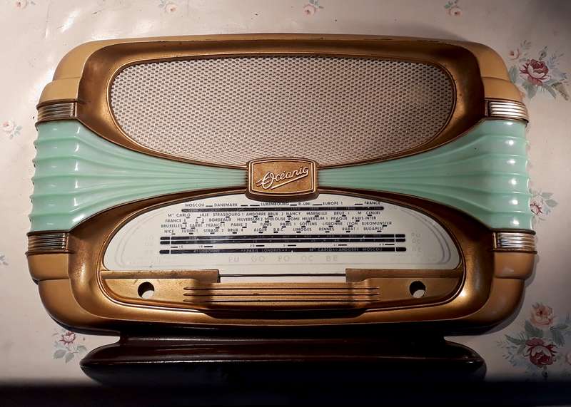

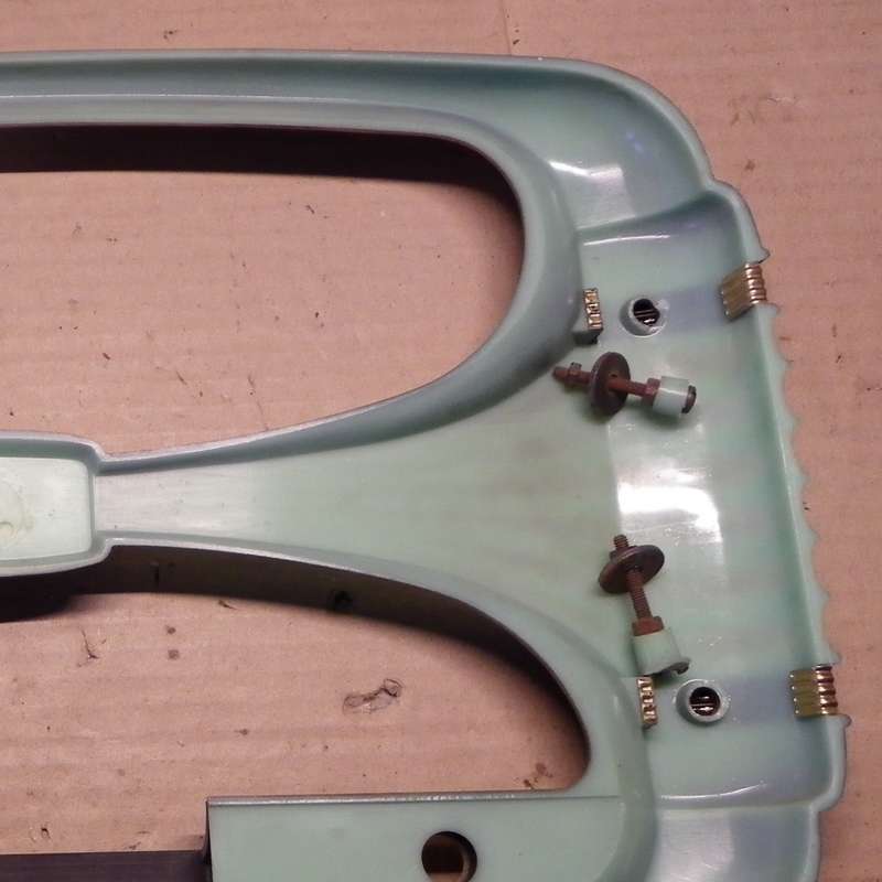

début de remise en état : reconstitution du cadran qui manquait, et tissu qui recouvre le flocage qui faisait vraiment sale :

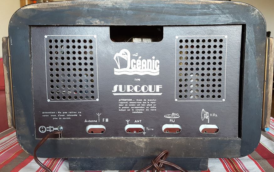

je me cite, pour rajouter quelques précisions :

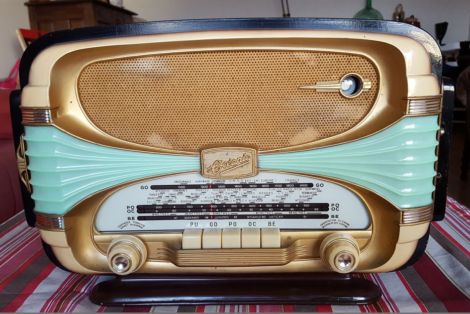

no de série 244917, 7 lampes EF85 ECH81 EBF80 EF80 EL84 EZ80 EM34
« papillon » vert, oeil magique à droite, transformateur dessous, double cadre ferrox, grille floquée marron

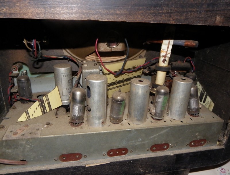

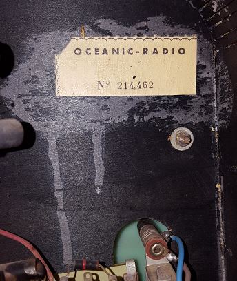

Afin de compléter le recensement, j’ai un N°214462 correspondant au type M.
Clavier / œil à droite / 6 lampes + red. selenium / floqué / ferrite / blanc / vert (turquoise) / transfo dessous

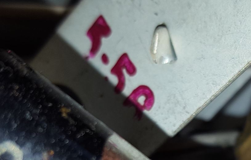

Il y a un marquage 5-56 sur le clavier.
J’enverrai plus de photos lorsque je l’aurai remonté. Je bloque un peu sur le redresseur selenium …

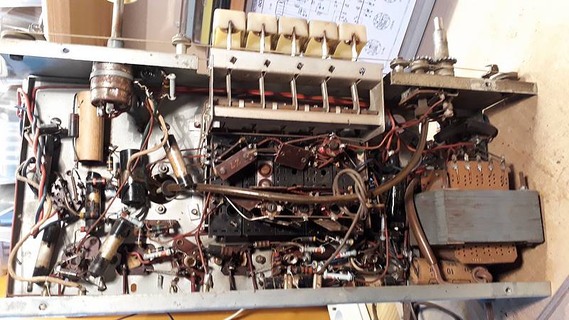

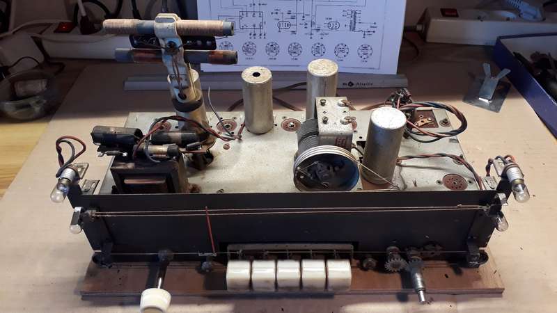

pour remettre le mien en état (voir un peu plus haut), je cherche la doc du bloc Oreor 201 B, proche du 101 qui figure dans les schémas du GL mais avec de légères différences; je n’ai rien trouvé, ni dans la section « docs », ni sur le net, si une bonne âme l’a sous la main, merci par avance!
j’ai déjà remis en route la partie BF, et il y a quelques modifications par rapport aux schémas cités : certaines capa de 47 p deviennent 220 par exemple, des condensateurs de 20 n deviennent 50n… si j’ai le temps, je relèverai un schéma quand j’aurai fini ; le bloc est daté de 01/57
