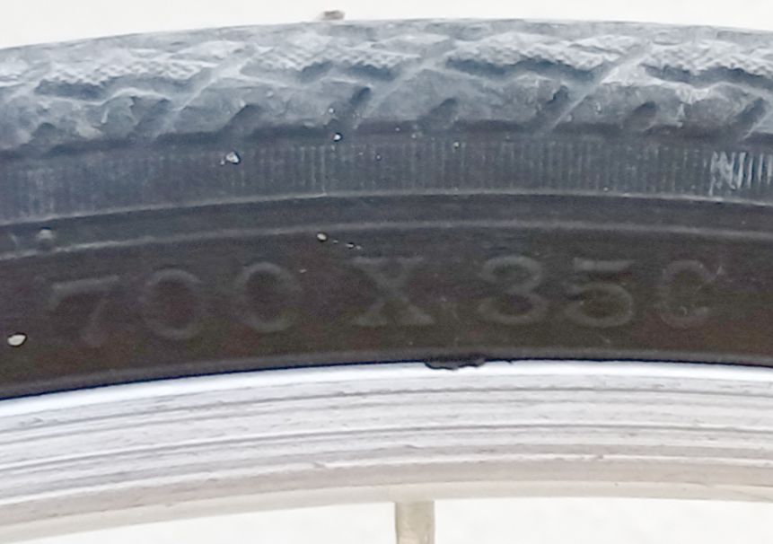

Le diamètre des roues de vélo n’a jamais été en cm mais en mm, comme les roues de voiture.
Un pneu de 28" était marqué 700 et il y a encore la plupart du temps les deux marquages (en " et en mm).
Photographié ce jour sur un pneu acheté l’an dernier (pourtant pas « made in France »):
