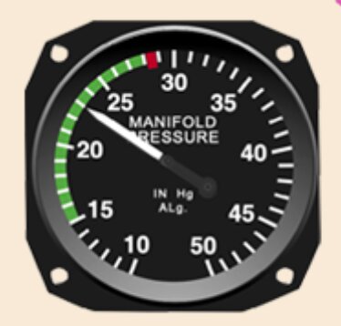

Au fait, les baromètres anglais ou américains sont-ils gradués en mm Hg, en PSI ou en HPa?
non en pouces de Hg
la pression d’admission sur les moteurs a piston d’avion était exprimée comme cela

Donc, dans les bulletins metéo, on exprime la pression atm en inches Hg?
je crois ce c’est utilisé uniquement dans l’instrumentation aviation
on parle aussi de "boost " ( années 40) qui représente 10 pouces de Hg
pour la méteo toujours entendu parler de hP ( hecto pascal)
De mémoire, les anciens barometres sont souvent gradués en pouces de mercure, les récents en millibar.
Les QNH des prévisions météo sont données en millibar ou hPa.
Les manomètres industriels sont le plus souvent calibrés en psi. Comme chez nous, il y a le psia ( psi absolute ) referencé à 0 et le psig ( psi gauge ) referencé à la pression atmosphérique.
La pression atmosphérique « normale » est de 760 mm Hg, ce qui fait environ 30 pouces Hg (donc 3 « boosts » ?).
je pense ( peut être a torts ) que le terme boost utilisé en aviation avait trait a la puissance du moteur qui est liée a la pression dans la tubulure d’admission
