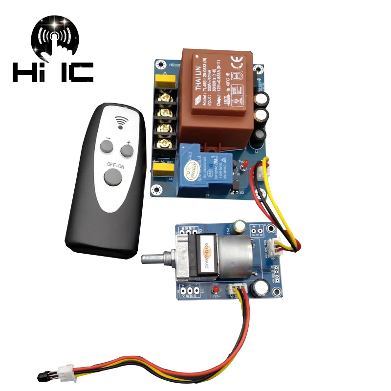

Je trouve que la solution montrée par Xib est plutôt bien réalisée, sobre. On trouve des kits tout fait sur Ali pour une quarantaine d’euro. Ajouter à ça une boîte à 5€, un câble d’alim, un bouton et un élastique. C’est pas donné, mais Il faudra juste percer quelques trous, c’est tout.
Oui, le kit de chez ali comprend son alim secteur:
il suffit donc de mettre les deux circuits dans un petit boitier, faire un petit trou pour le capteur IR, un autre pour l’axe du potar, rajouter une poulie sur l’axe du potentiomètre et une courroie ou un élastique qui ira vers le bouton de volume à commander…

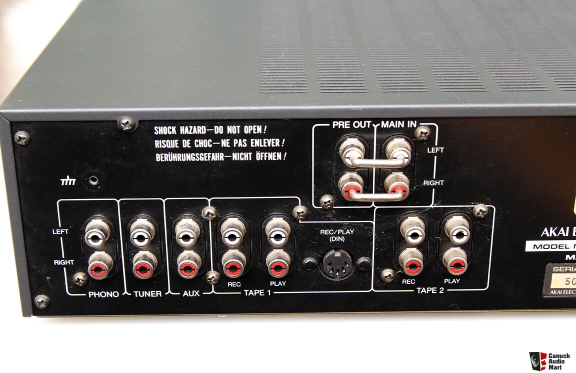

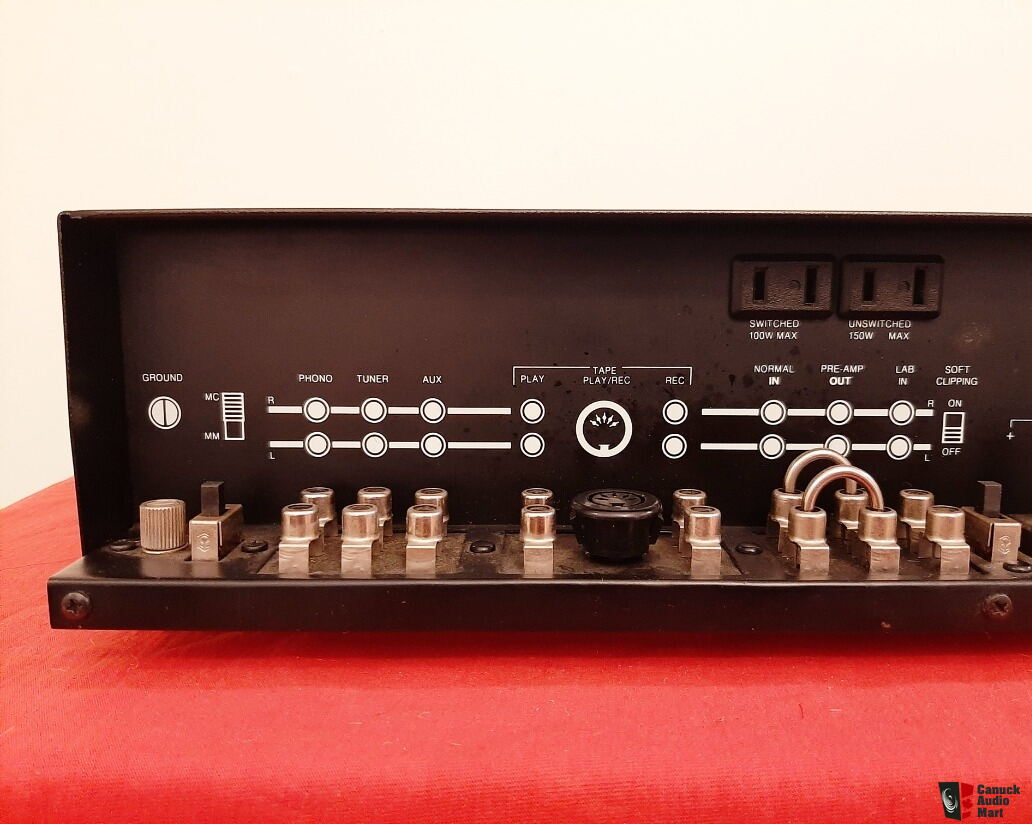

une autre piste sans modifier l’ampli ?
valable si l’ampli a la possibilité de séparer le préampli de la puissance, typiquement présence de straps entre « pre-out » et « power-in »
un exemple sur un NAD 3020 et sur un AKAI AM-u02
il serait possible dans ce cas de planquer derrière le potar à moteur de Aliexpress et le câbler en lieu et place des straps
ces straps sont prévus pour pouvoir les remplacer par un équalzer graphique
J’y avais pensé également et ce serait une solution simple et peu couteuse pour répondre à la demande de @xib. Un point cependant qui m’avait fait hésiter pour la proposer:
Si l’ampli de @Xib dispose d’un loudness variable et qu’il est utilisé, il ne sera plus effectif: en effet, il faut que le volume intégré à l’ampli soit réglé au max (donc à un niveau où le loudness variable n’agit plus), le véritable réglage du volume se faisant par le potentiomètre qui se trouve entre Pre-out et Main-in.
Mais à part ce cas marginal, cette solution me semble tout à fait adaptée, moyennant la présence de ce pre-out et main-in.

L’ensemble existe tout monté pour environ 40€ :voir le lien que je remets ici :
il s’alimente en 220v et il y a juste à le mettre dans un boitier plastique (collé à l’intérieur avec un adhésif double face), percer un trou pour le potar
et un trou pour le capteur .
Restera à mettre un bouton ou mieux une poulie genre « méccano » sur l’axe du potar pour que la courroie reste en place:
et le relier au bouton de volume avec une courroie ou un élastique…
Et c’est tout!
la liaison est purement mécanique, rien à modifier sur l’ampli!

@Radioman33 merci, dans le lien que tu as mis comme il y a plusieurs trucs c’est lequel exactement qu’il faut prendre ? Merci
C’est le premier: celui à 38€ qui est illustré car il comprends:
le circuit avec le potar
l’alimentation
le fil de liaison
la télécommande

Avant de se précipiter, il faut vérifier quelques points.
Le modèle tel que présenté par @Radioman33 ne fonctionnera pas car la rotation est limitée par les butées du potentiomètre utilisé. Avec l’inévitable patinage entre le bouton de l’ampli et la poulie, le réglage du volume sera des plus aléatoires.
Sur certains modèles, il y a des contacts qui coupent la rotation du moteur lorsque le potentiomètre arrive en position min ou max. Ici, on ne sait pas comment c’est géré.
Pour que ça fonctionne, il ne faut pas que le moteur soit limité en rotation. Donc de toute façon, il faut au minimum virer le potentiomètre et se brancher sur l’axe du réducteur.
Et avec un peu de chance, il sera peut-être possible de supprimer (ou contourner) le mécanisme qui arrête le moteur en position min ou max.
etant donné qu’on ne branche pas le potar dans l’ampli (ici, liaison mécanique) la valeur importe pas
Aucune importance, la valeur du potentiomètre n’est pas utilisé pour votre ampli.
