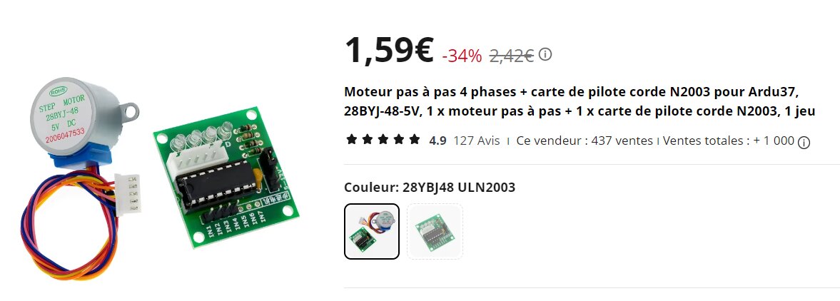

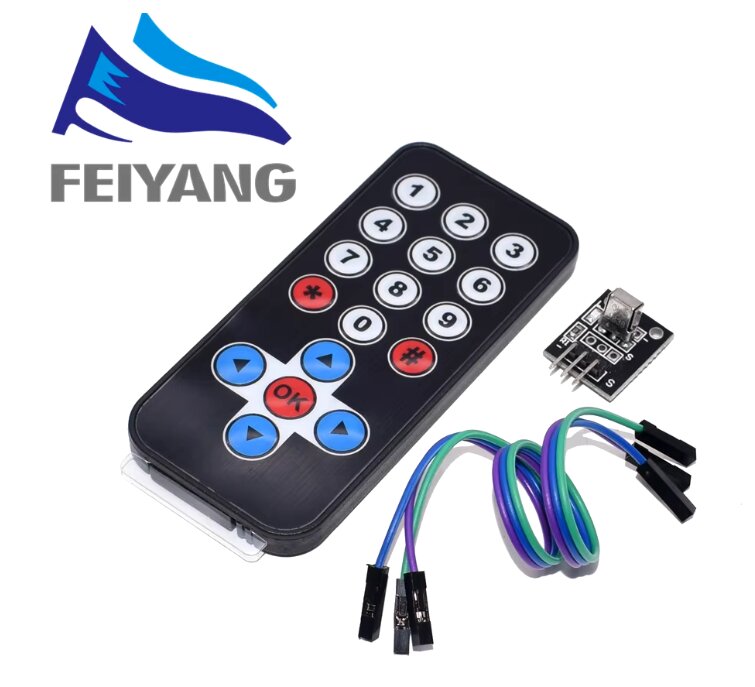

Je m’orienterais vers un petit moteur PàP comme le NEMA 14 Mini, un module pont en H à base de ULN2003, un Arduino mini et un module de réception IR avec ou sans la télécommande.
Y’en aurait pour 10€ l’ensemble et c’est du mécano, pas de l’électronique.
Tout le monde est capable de raccorder ces éléments entre eux
