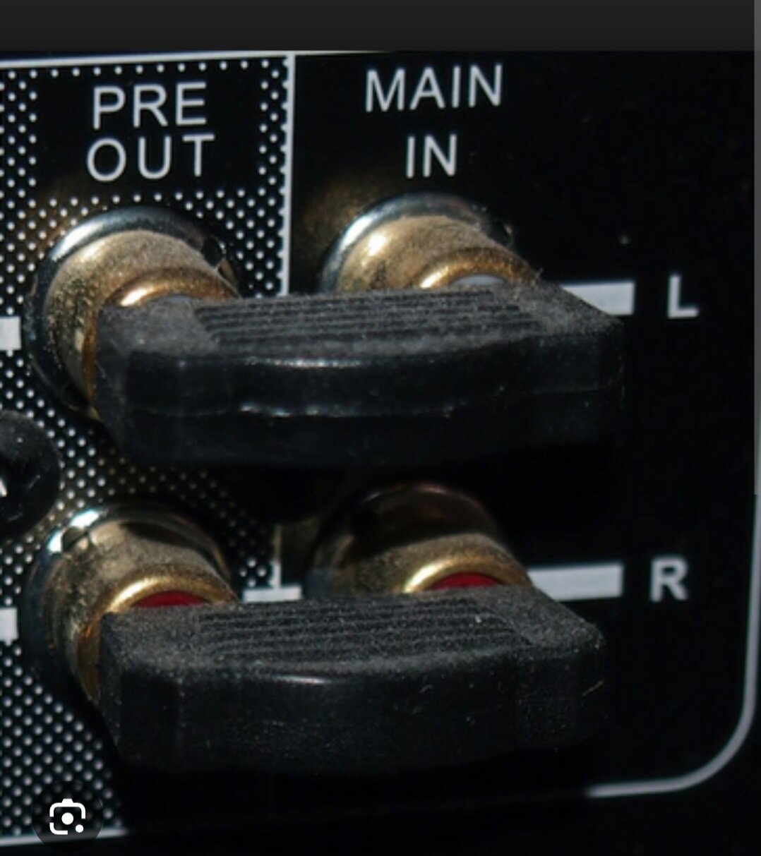

Il y a aussi moyen d’agir ici, si l’ampli en est équipé…
@madelg ? Faut expliquer j’ai pas compris ?
Il n’y a rien à comprendre, il est carrément hors sujet! :rofl:
Déjà vu. Ce n’est pas ce que veut @xib.

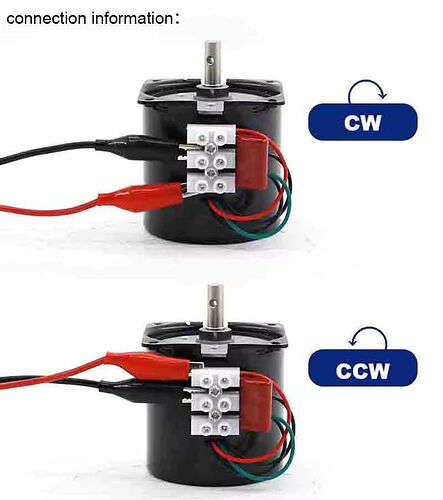

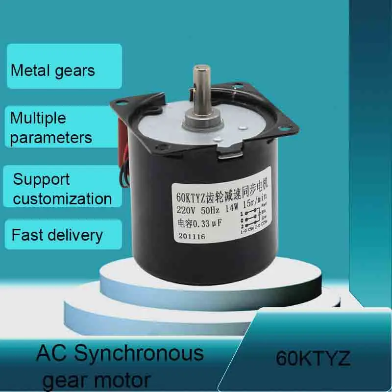

Il peut commander un moteur secteur réversible qui fonctionne sur secteur. Je pense que ce modèle convient:
Ses dimensions sont L=60mm l= 60mm P=68mm. On peut choisir le nombre de tours par minutes. En prenant 20 tours par minute, ça fait une rotation complète du potentiomètre en 3 secondes en faisant l’hypothèse d’un rapport de multiplication de 1:1 entre la poulie moteur et le bouton de l’ampli.
Il faut ajouter une poulie, une courroie quelconque et un boitier.
Avec la télécommande, il est donc possible de monter ou baisser le son sans se préoccuper du patinage et en ne faisant que quelques raccordements simples.

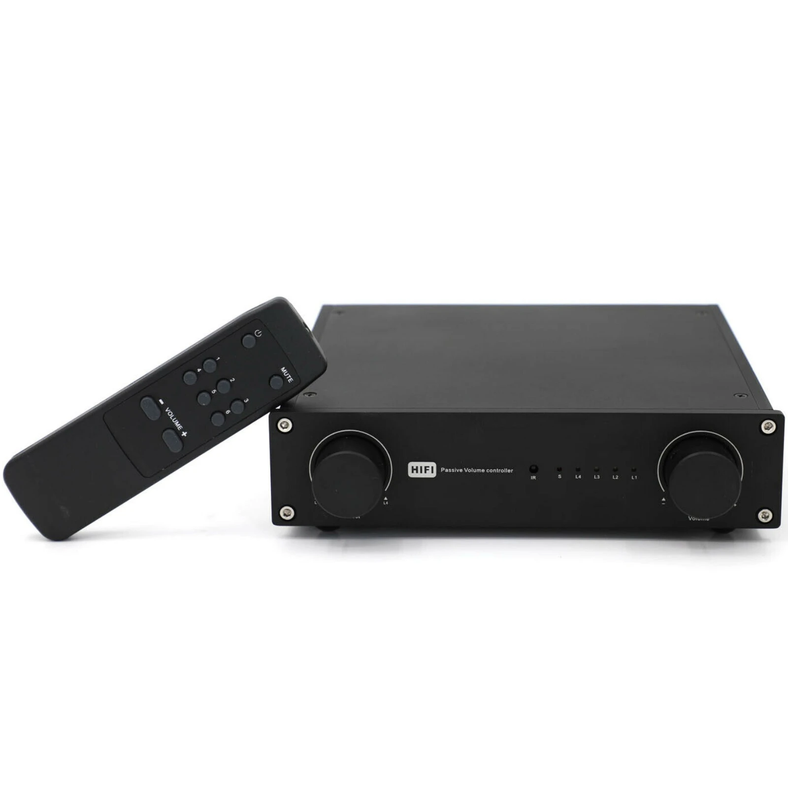

Si on ne veux pas s’embeter il y a ce boitier qui s’intercale entre ampli et preampli avec en plus 4 entrées:
juste 2 cordons RCA et un cordon secteur à brancher:
Evidemment c’est un peu plus cher mais rien à monter juste le poser sur l’ampli ou à coté…
on pourra aussi sélectionner plusieurs sources avec la télécommande!
