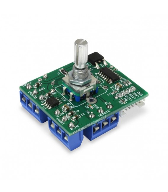

Pour pas se prendre le chou et pour seulement 17,90€…
Il suffit de récupérer le signal de sortie du préampi et l’entrée de l’ampli en supprimant les 2 strap qui se trouvent généralement à l’arrière de l’ampli, il faut simplement 4 fiches RCA et un peu de câble blindé.
On peut mettre la platine minuscule et l’afficheur dans une petite boîte et même le potentiomètre du kit (c’est un knob), si on veut conserver une commande manuelle (pas obligatoire)
Vérifier si le module conserve la position après coupure de l’alim, je ne sais pas.
Une alimentation et le tour est joué !!!
Les potentiomètres numériques sont largement aussi bons qu’un potentiomètre mécanique, la quasi-totalité des appareils audio modernes en sont munis.

oui, c’est la solution idéale, mais notre ami @xib a dit qu’il était incapable de toucher aux circuits électroniques !
c’est pour cela qu’il veut une solution « mécanique »!
Quoiqu’on en dise celle que je lui ai proposée est viable même si elle nécessitera de temps à autre quelques recalibrages.
@guilhem oui là ce truc c’est trop compliqué. Ce que je désire ce n’est pas un module pour un ampli, mais pour tous les amplis vintages. Pour répondre aussi à @Radioman33 je ne veux pas de pré-ampli (j’en ai déjà un). Et ce qui m’amuse c’est ce système à courroie :slightly_smiling_face:
