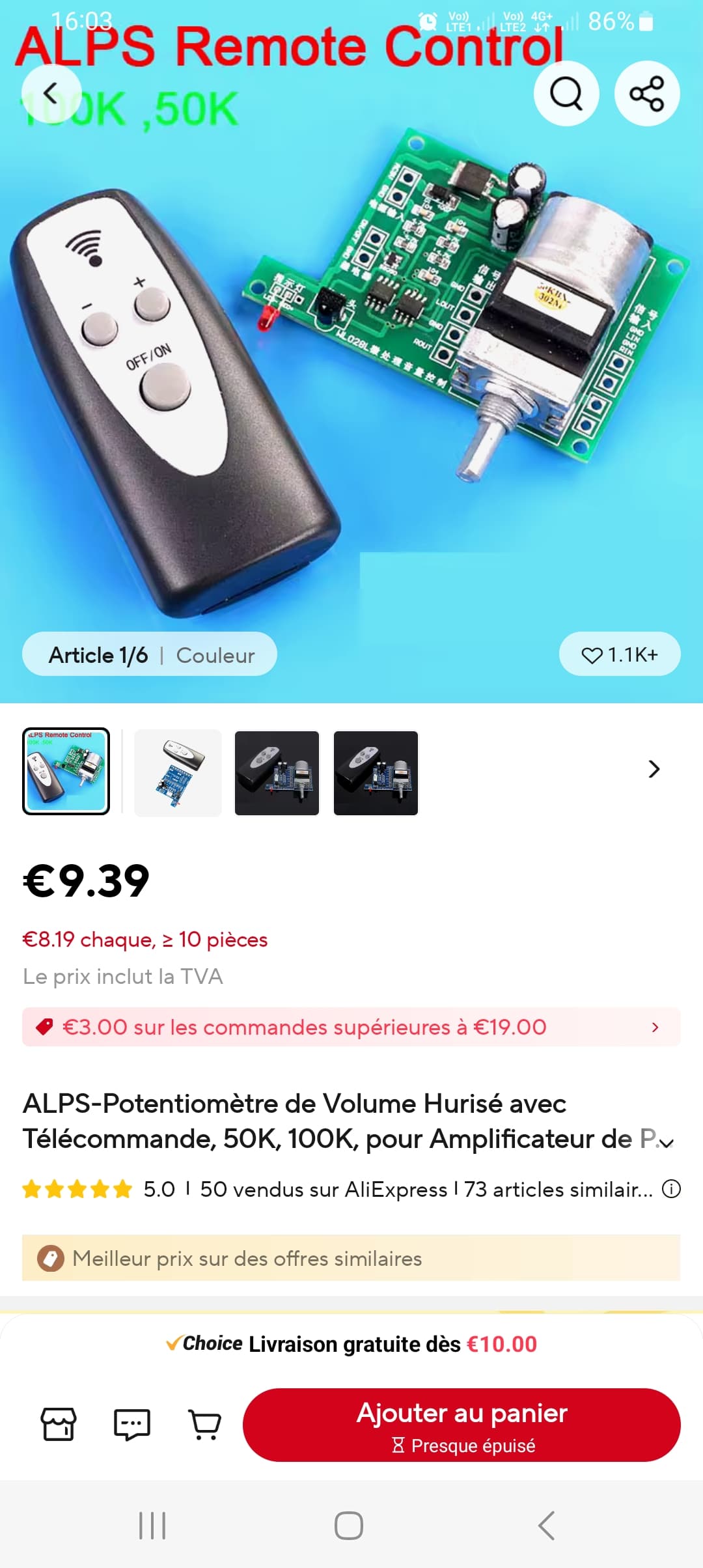

Je pensais vraiment qu’un moteur télécommandé qui va d’avant en arrière était simple à faire. @guilhem apprendre n’est pas possible pour moi je l’ai déjà expliqué. Sans comprendre, certaines choses ne s’impriment pas dans mon cerveau et je ne suis pas un cas unique. Faut aussi se mettre à la portée des autres. Merci

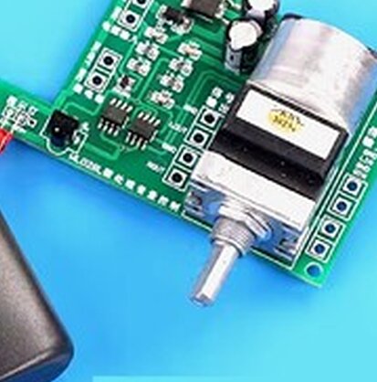

En plus la télécommande est nickel: un plus, un moins et allumage/extinction. C’est vraiment ce qu’il lui faut, aucune électronique à prevoir, juste une boite, un gros bouton en aluminium et une courroie plate qui ne glissera pas!
b
J’ ai mis le même module dans un preampli que j’ai réalisé.
Et bien voilà!
Plus simple tu meurs… :wink:
Exact merci @nicolas1974. Je vais opter pour ce truc, même si je regrette que l’axe ne soit pas rond ( pour y mettre la poulie) mais pas grave je passe commande !
Au contraire, l’axe présente un méplat, c’est excellent pour la fixation avec une petite vis BTR.
La poulie ne risque pas de tourner.

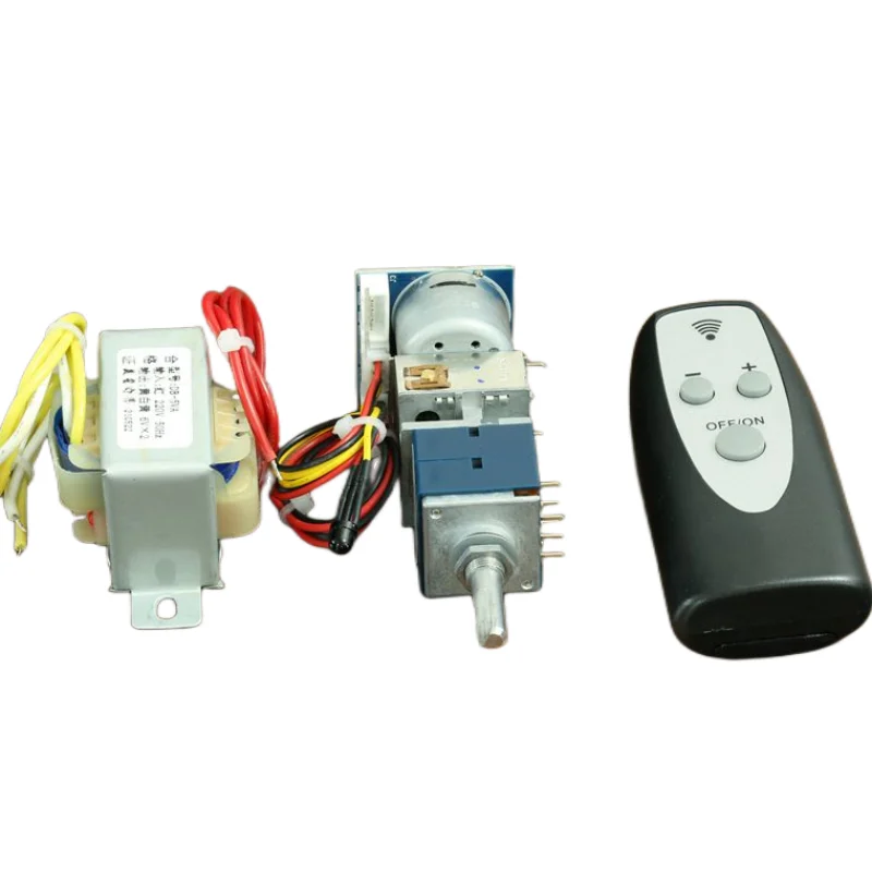

celui là serait mieux adapté et on a l’alimentation avec:
