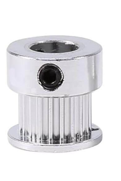

Il te faut une poulie GT2 8mm / 20 dents avec la courroie crantée qui va bien.
Ça évitera le patinage et ça va te démultiplier la commande.
C’est pas toujours le cas, mais la particularité du bouton de volume sur un ampli que je veux utiliser est double. Donc la courroie peut se mettre à cheval sans problème. D’ailleurs ces boutons sont assez sensibles et c’est pas toujours le cas.
Ce qui sera important ce sera d’alourdir le boîtier ou faire un système de scratch ou pourquoi pas selon les configurations (coffret métal) des aimants ?
Si le bouton est sensible une courroie carrée peut suffire.
Un bon bricoleur devrait pouvoir coller une poulie a gorge derrière ce bouton.
Comme ces courroies sont élastique et guidées dans les poulies, cela simplifiera bien des problèmes.

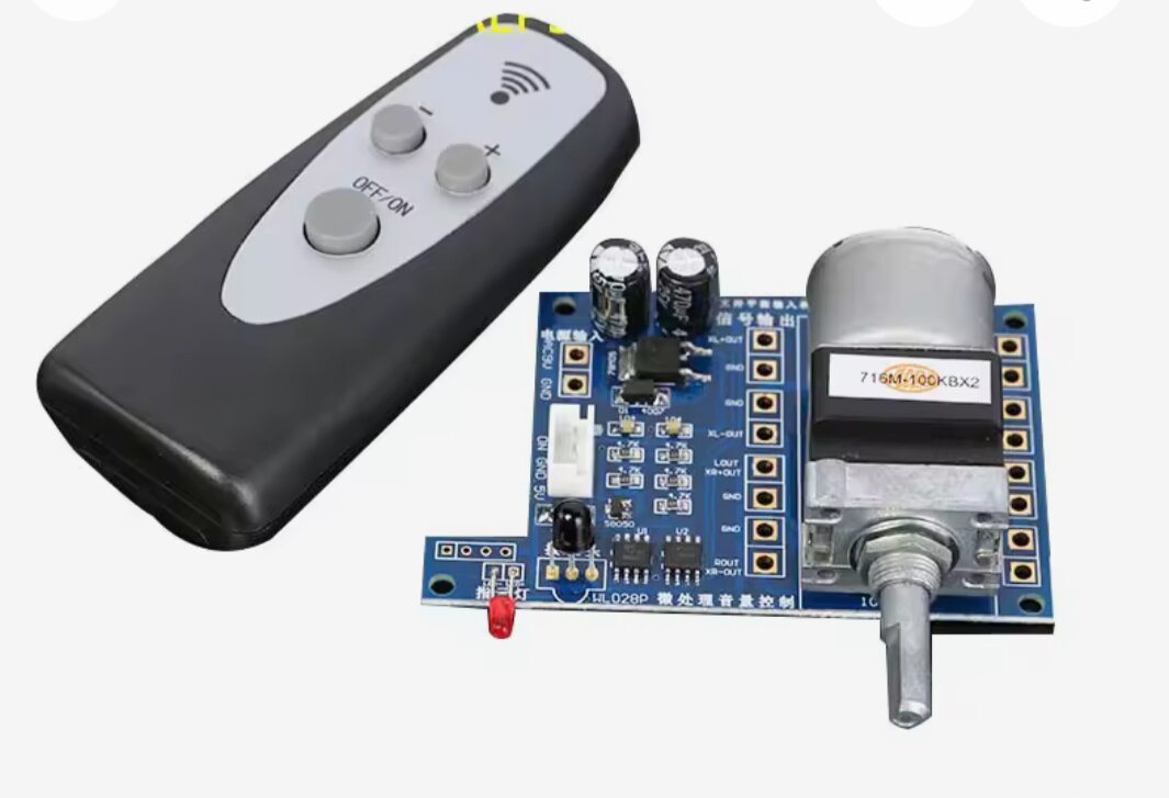

les modules alps ali : celui a 9,39 c’est SANS le potentiometre motorisé, c’est 22 avec le pot, fdp nul " choice "
et l’autre 12 transfo+16 le module+28 le potentiometre +7 de fdp
Il faut prendre celui que jai indiqué plus haut à 38€ …

ca existe tout fait avec visiblement une courroie plate:
Ça existe tout fait certes mais si on regarde l’image on se demande où est branché ce système ? :slightly_smiling_face:. Aucun câble visible ? Et je m’étonne de ce côté confidentiel. Bref des traces difficiles à trouver sur le net à part cet exemple :thinking:
Je me suis décidé à acheter ce kit (sans alimentation). Dans la description ils disent qu’il faut du 9 volts. Alors j’ai quelques alimentations inutilisées (genre chargeurs) mais hélas pas le bon numéro :slightly_smiling_face:. C’est parfois 5 parfois 12 v.
Alors le novice perpétuel que je suis peut il utiliser le 5 ou le 12 volts sans problème ? Merci

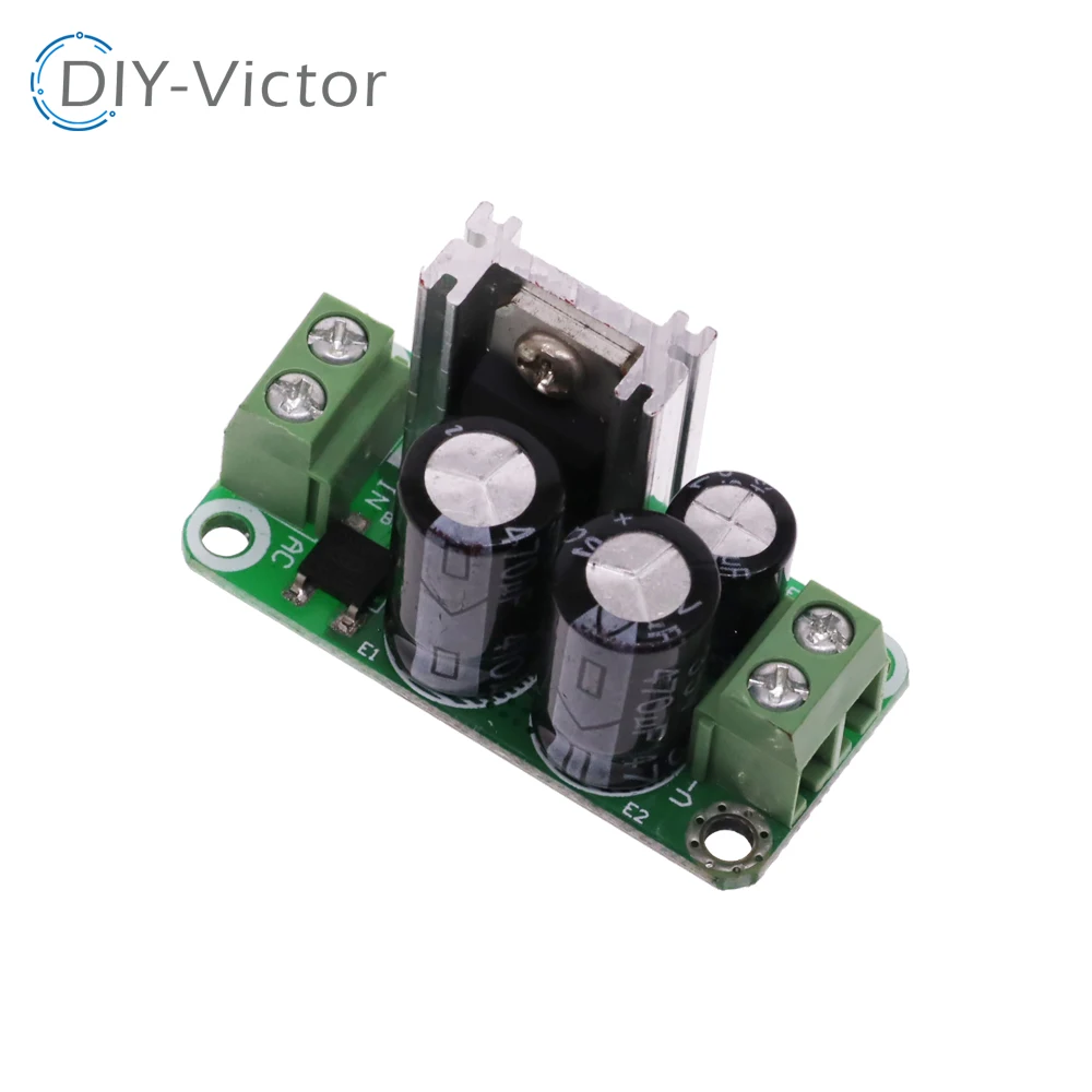

hello,
tu prends l’alim 12v et tu la branche sur ce petit module qui donne 9v en sortie:
choisit la version 9v
pour 1,08€ ça vaut pas le coup de s’embeter à le faire!
5V ça risque d’être trop peu et 12V ça risque d’être trop avec des risques de cramer un truc.
