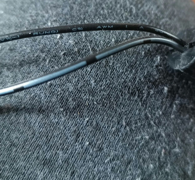

Est-ce que le moins serait le fil au premier plan ?
C’est vraisemblable mais il vaut mieux vérifier.

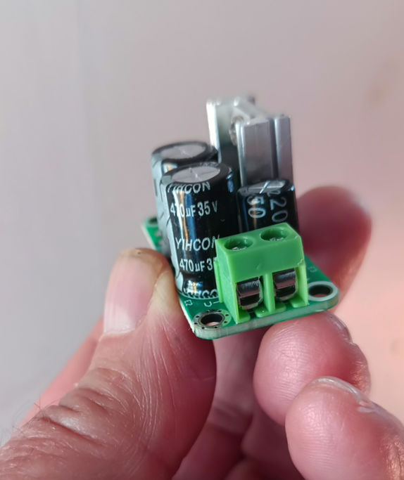

j’ai monté un de ces petits circuits régulateur :
coté entree pas de sens vu qu’il y a un pont redresseur en entree
coté sortie le + et le - sont clairement indiqués!
Il n’a pas de sens ce composant ? Je veux dire on peut mettre les fils d’un côté où de l’autre sans problème ? Désolé pour mes questions naïves :slightly_smiling_face:
coté entrée il n’y a pas de sens!
Oui mais la question c’est quoi l’entrée ? Ça semble identique des 2 côtés ?
c’est marqué sur le circuit!

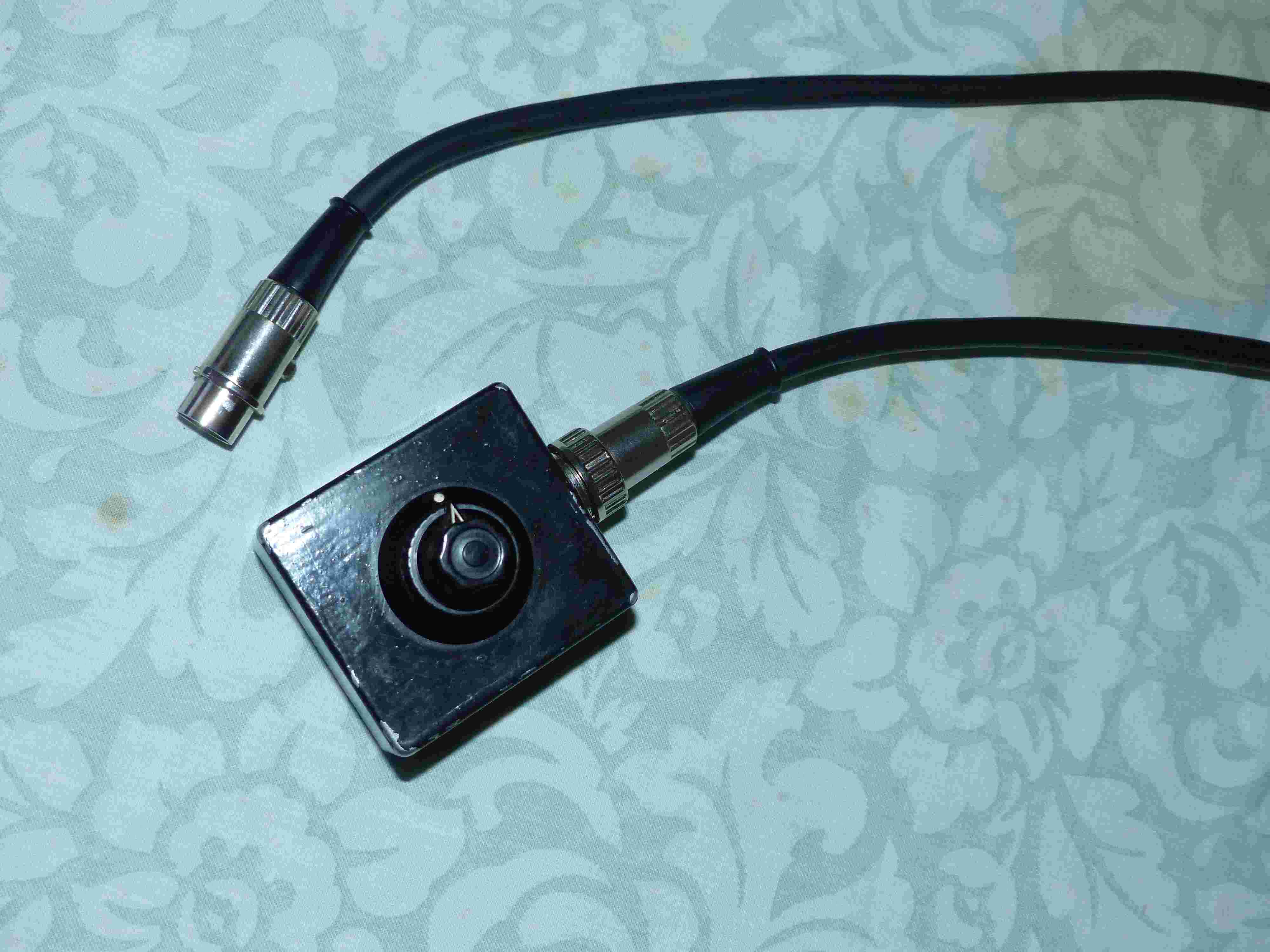

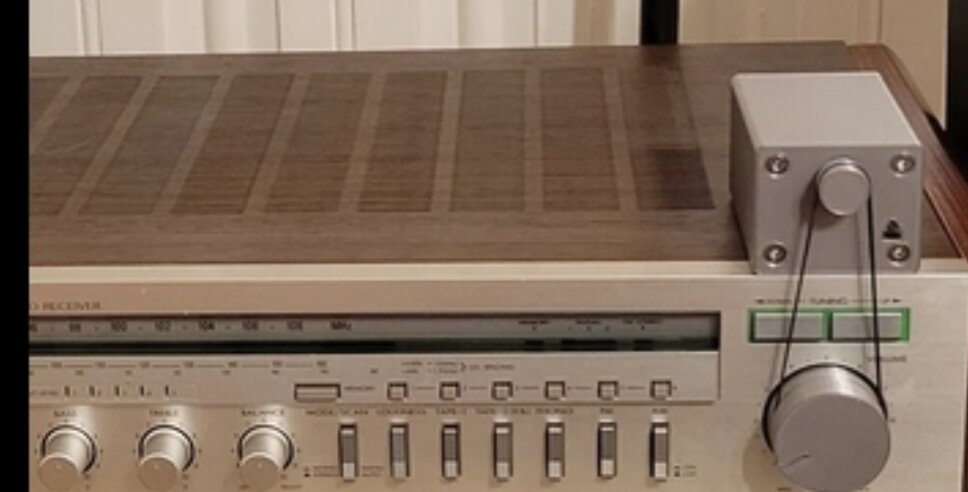

Je comprends bien ce gout pour le bidule à courroie.C’est rustique comme j’aime .J 'ai fait encore plus simple :un potard double dans une boite relié à la prise tape d’un préampli tuner
bon à foutre à la benne ,mais que je garde car c’est un Revox .
@Radioman33 qu’on soit bien d’accord le côté IN de ce composant que je viens de recevoir est le côté où on branche l’alimentation de 12 volts ? On ne s’occupe pas de la polarité ?
