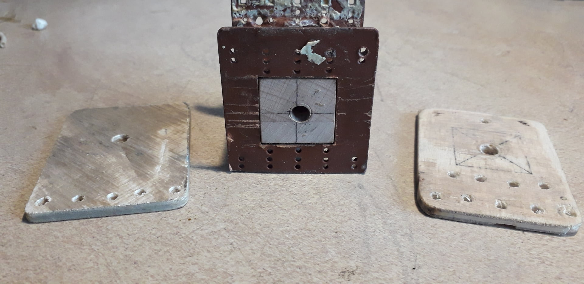

ne pas oublier de faire un noyau bois et deux flasques pour maintenir la forme de la bobine pour eviter des ennuis au remontage de la tolerie
Bonsoir Henri-Louis
je vais rebobiner celui qui était HS d’origine et que j’ai remplacé par celui d’ un 2ème teppaz dont Pat49 a fait l’acquisition je lui ai donc remit en état son tourne disque et en échange pour me remercier il m’a donné celui dont j’ai enlevé le bon transfo et bien sur j’ai gardé le vieux transfo HS que je vais remettre en état pour remettre en route le 2ème appareil
ouf !!! j’espère que je me suis bien fait comprendre :upside_down_face:
oui merci de me le rappeller Rémi mais le dernier que j’ai rebobiner avait été aussi refait avec des flasques bois que tu m’avais conseillés

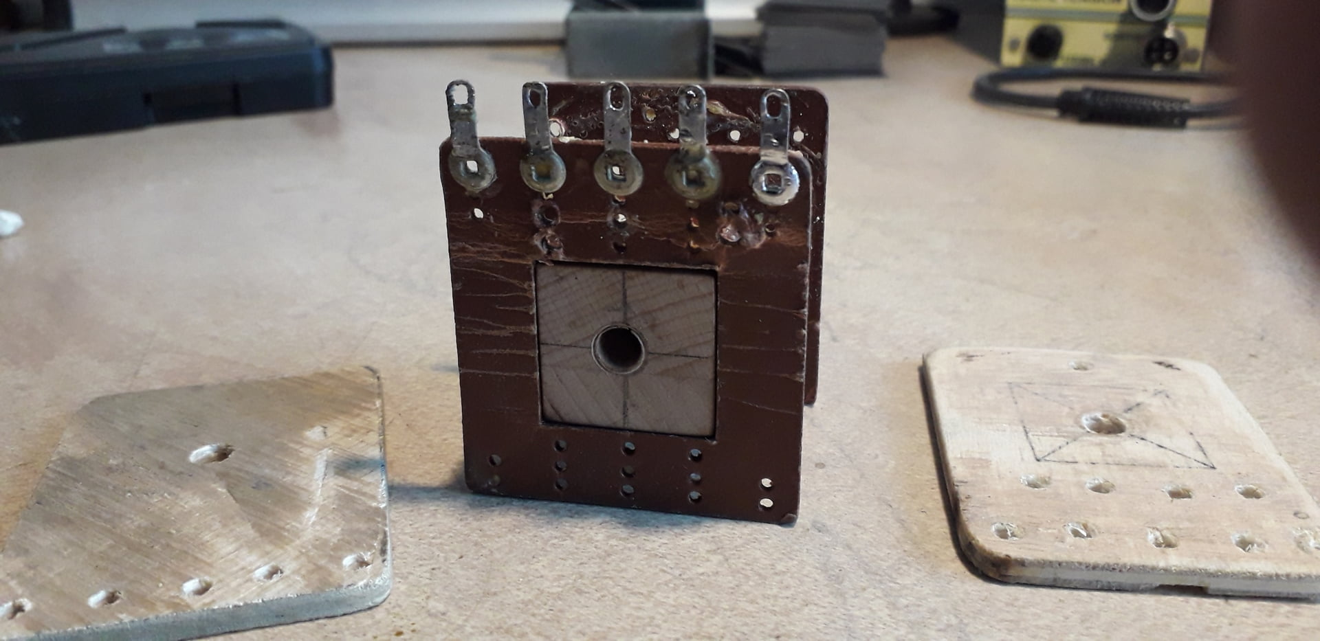

a ce propos tu m’avais donné un truc a l’époque pour solidifier les flasques en carton de la bobine mais je ne sais plus comment il faut faire car j’ai vu que sur la mienne un des cotés est abimé
vernir au vernis polyurethane
c’etait pas ca il fallait les imbiber et les maintenir entre deux plaques de bois serrées pendant 1ou2 jours mais je ne me souviens plus du produit que tu avais préconisé
pour les redresser imbiber d’alcool , et papier anti adhesif pour eviter le collage sur les plaques de bois
je vernis c’est pour les rigidifier si elles sont pliées et qq fois felées

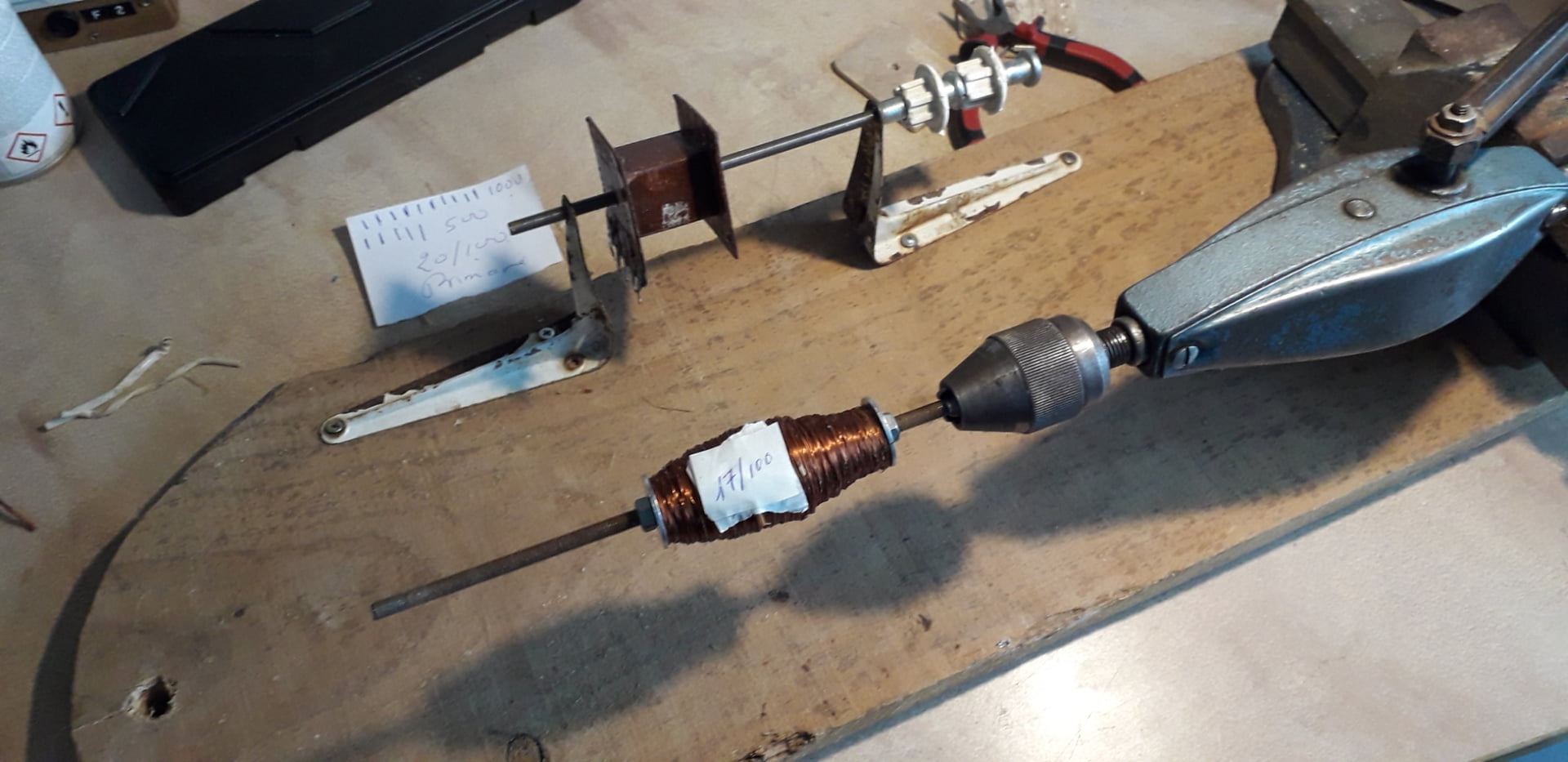

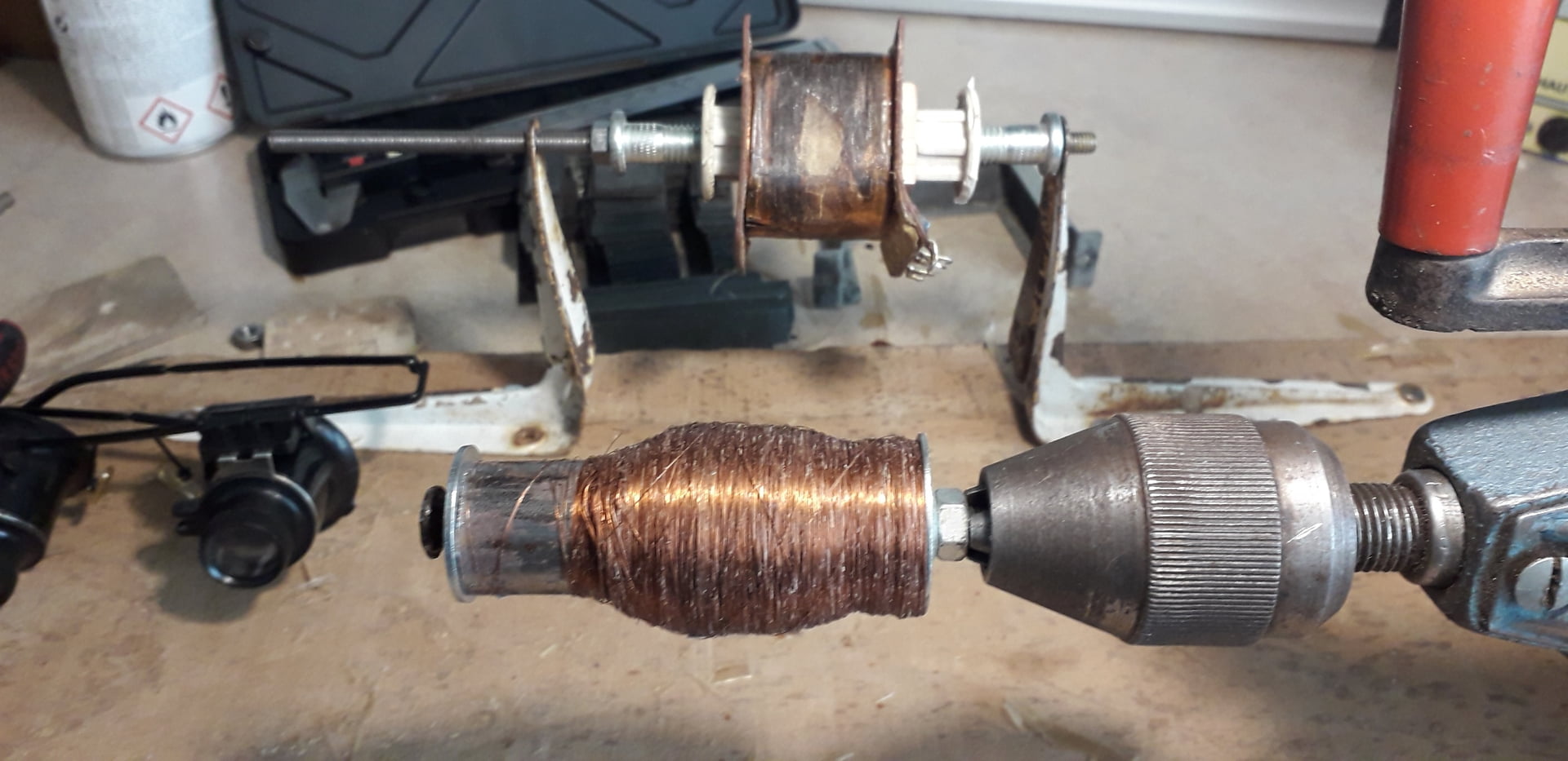

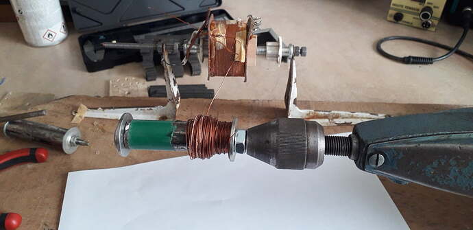

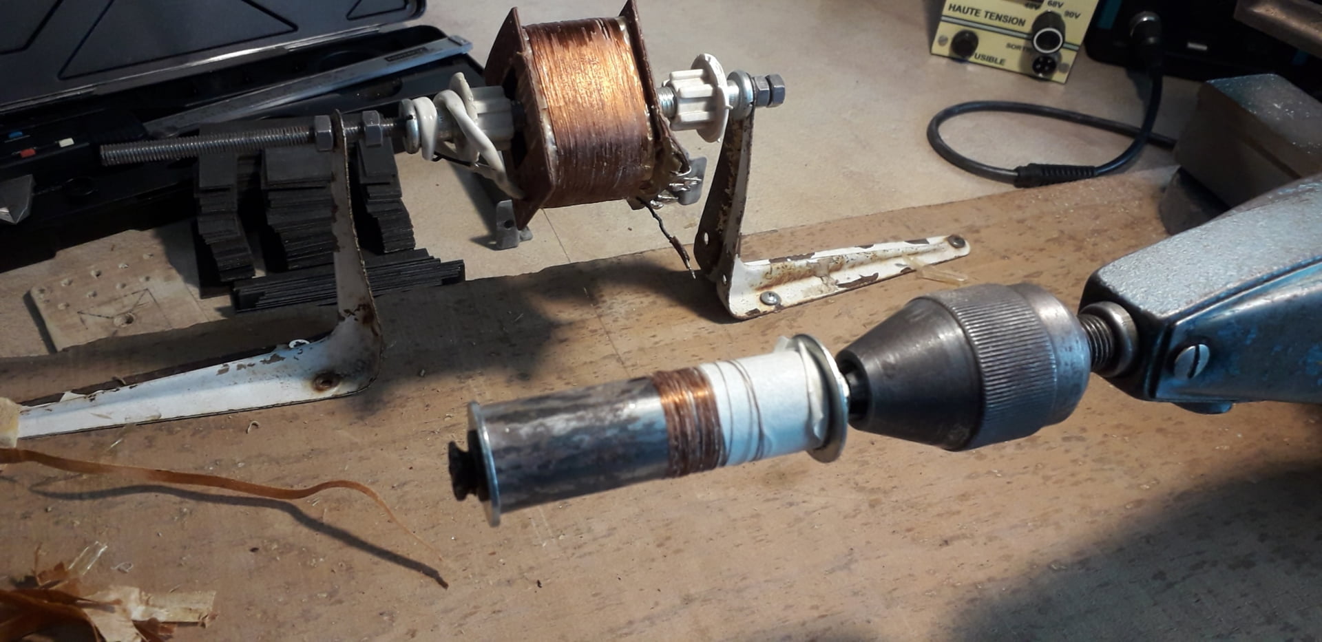

l’après midi à été bien occupé avec le débobinage du secondaire de ce transfo pour le 6V il y avait 60 tours de70/100 que j’ai debobiné sur un mandrin maison histoire d’essayer de le réutiliser
pour la HT 4650tours de 10/100avec un PM il n’a pas l’air abimé si c’est possible je vais le réutiliser pour le primaire ça attendra demain car il est très abimé et compter les tours va être compliqué mais bon avec un peu de patience et de bonne volonté ça devrait le faire

ce matin fin du débobinage du transfo en l’occurence le primaire qui comptait 1500 tours ce qui je penses doit être correct ( avis aux spécialistes ) en 25/100 pour le 110V/130V et 17/100 pour le 220V tout au moins avec ma mesure au pied à coulisse je prendrai donc du fil approchant le plus le 17/100 qui correspondait a l’enroulement 220V et je monterai surement à 1650tours pour faire un primaire 240V pour sécuriser un peu plus le transfo
sur les 3 dernières photos je montre principalement pour @Sylvain les joues en bois et la cale du milieu en bois qui vont rigidifié la bobine carton lors du rebobinage on vois très bien qu’une des joues en carton a un peu souffert et je vais de ce pas appliquer la méthode Radiolo pour la rigidifier mais de mon coté ce sera avec un verre de mirabelle maison faite par le beau père il y a quelques années quand on pouvait encore bouillir ( les amateurs d’eau de vie vont crier au scandale mais comme je ne bois pas ça me passera au dessus :rofl: :joy:)
sur ce je vais faire tremper la bobine carton la suite dans quelques jours quans elle sera prête :wink:
