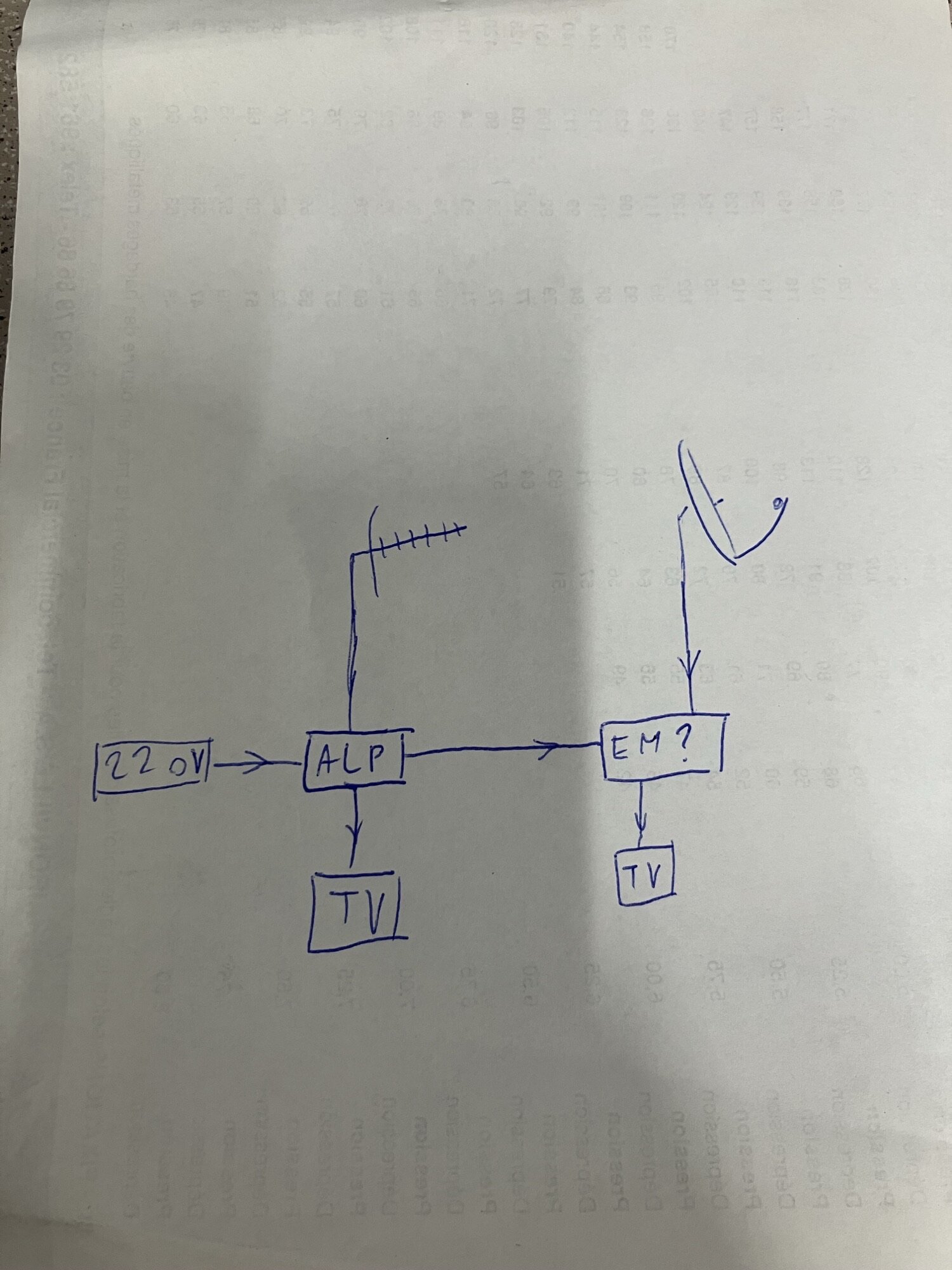

Merci pour vos réponses !!! en fait c’était câblé initialement comme sur la photo si je ne me trompe pas:
je ne sais pas ce que fait le module EM (me rappelle plus des chiffres après)
j’ai cramé l’antenne satellite vous pensez???
Il suffit d’essayer la partie réception satellite pour être fixé.car la panne de l’alim ALP ne doit pas affecter le fonctionnement de la parabole
A priori c’est un coupleur TV/SAT.

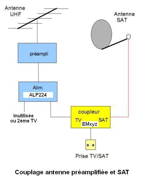

Voilà à quoi devrait ressembler le schéma pour coupler la TNT et le SAT;

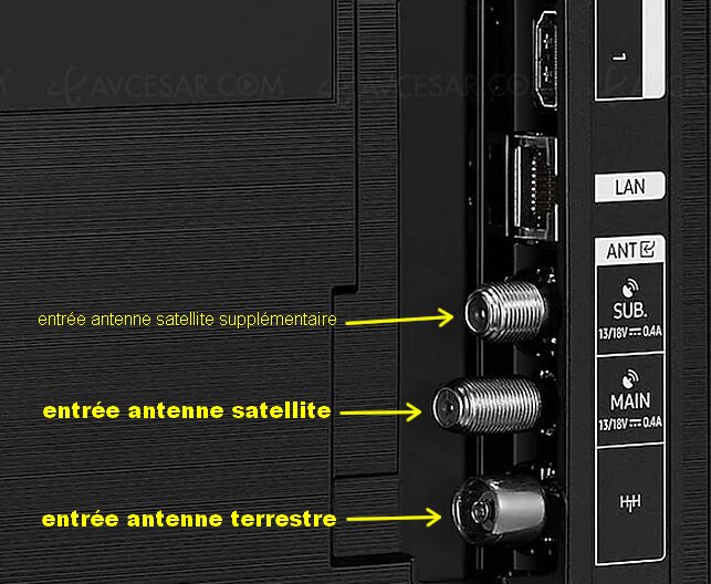

C’est quoi comme tv? si elle n’a pas de tuner sat, la parabole doit être branchée sur un terminal sat, ce terminal sat doit être branché sur la péritel.
Si elle a un tuner sat, il y a une entrée antenne parabolique et une entrée antenne terrestre.
si tu peux brancher la parabole sans le coupleur,(soit sur la tv,soit sur un terminal sat )c’est mieux.

merci pour ta réponse Claude. je vais me renseigner un peu plus sur les systèmes en question. je pense que la tv en question est équipée d’un décodeur elle n’a pas l’air très vieille! je vais tester de brancher directement la parabole sur le port antenne
sur l’entrée antenne SAT ,
Surtout que l’alim qui ne peut fournir que 100 mA devrait s’écrouler (ou cramer).
Sauf si elle est branchée en amont du coupleur TV/SAT comme le suggère le croquis de charger (même s’il était sans doute partiellement inexact).
J’ai l’impression que sur son schéma il y a deux arrivées:
-une TNT seulement (à gauche),
-une TNT et SAT couplés (à droite) qui devrait aboutir sur une prise TV/SAT qui fait office de découpleur en bas.
Mon schéma ne représente que le cas d’une seule prise TV/SAT ce qui me semble être le cas de la prise de droite sur le croquis de charger.
Alors je vais passer pour un énorme ahuri mais je ne savais pas qu’il y avait 2 ports différents pour les antennes !!! :exploding_head:
Merci de la précision mais souvent les bases sont vites sautées quand on se renseigne tout seul sur internet…
Ton schéma est le bon en effet! En fait la deuxième prise utilisée était branchée sur l’antenne terrestre uniquement et je pense qu’elle ne marche plus. J’ai testé l’alim neuve dessus (antenne terrestre > alim> tv) et aucune chaîne détectée sur la télé
