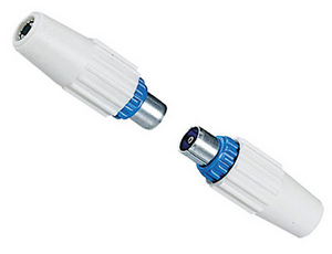

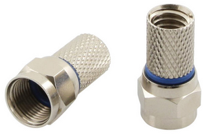

Uniquement quand l’installation est à la fois TNT et SAT et que les deux sont couplés sur le même câble de descente.
L’antenne terrestre utilise une prise dite IEC, l’antenne SAT une prise dite F (à vis).

fiche « F »
fiches « IEC »

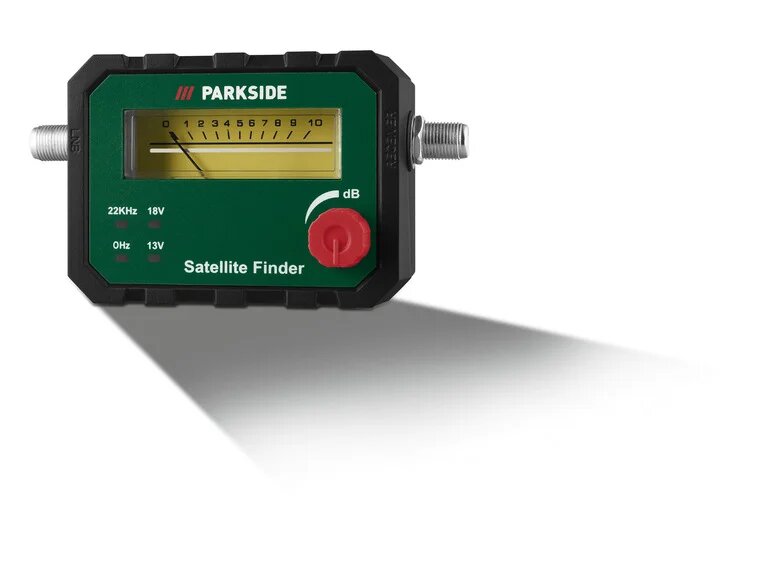

et puis une parabole ça peut bouger et se désorienter
il faut au moins disposer de ce genre d’ appareil qui coûte moins de 10 euros , pour la réorienter
et avoir une boussole pour dégrossir l’ azimuth de visée !
après pour l’élévation , si on a déjà le bon azimuth , ça se trouve assez facilement.
et pas de grands arbres ou d’ obstacle dans l’ axe de visée
