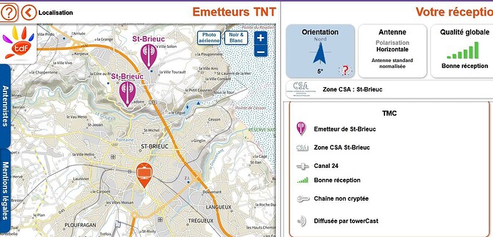

si je comprends bien vous me conseillez de tester vers l’antenne de St Pern? :worried:
prendre un carte et une boussole
les émetteurs des Côtes d’Armor avec leurs puissances et leurs digramme de rayonnement sont dans ce post
https://www.tvnt.net/forum/22-cotes-d-armor-t12702.html
ça dépend de la situation !!
s’ il y a un réémetteur à St Brieuc , c’est qu’ il a une raison !
sans doute suivant la situation du lieu de réception , St Pern est pas recevable dans de bonnes conditions .
et le site dit " 4 émetteurs sont captables à St Brieuc ", ( sous entendu selon la situation ! )

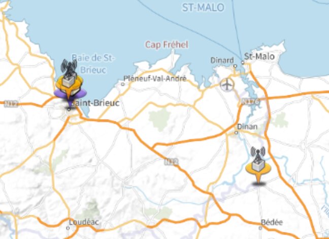

https://www.receptiontnt.fr/22000-SAINT-BRIEUC.html
Émetteur ST-BRIEUC / pourcentage emetteur 88764 98 % de couverture
Émetteur RENNES / pourcentage emetteur 88765 91 % de couverture
Émetteur PLERIN 2 / pourcentage emetteur 88766 0 % de couverture
Émetteur PLENEUF-VAL-ANDRE / pourcentage emetteur 88767 0 % de couverture

https://www.matnt.tdf.fr/#10
Il faut observer l’orientation des antennes des voisins, ça aide :wink:
comme dit Jacques regarder l’ orientation de l’ antenne des voisins
et aussi aller discuter avec les voisins , proches . savoir si ça fonctionne bien chez eux …
Peut être aussi les voisins ont encore leur antenne , mais ne s’en servent plus et sont sur leur box !

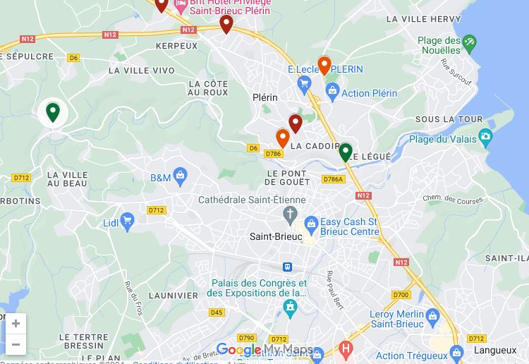

Un lien pour voir exactement la position des émetteurs de tous poils :
(Émetteurs dans les Côtes-d'Armor – Google My Maps)
Si vous agrandissez le zoom vous devez voir votre rue et donc la (les) direction(s) des relais de St Brieuc et, partant, leur direction à pointer . . .
Il me semble que ceux de St Brieuc sont très répartis dans la ville et autour !
quand vous voyez où se trouve le plus près de vous, (allez dans la liste des 9 en plus aussi ! ! !) vous aurez tous les détails !
et puis :
Et voir si la polaristion est en conformité (Horizontale ou Verticale)
Voili voilà, de quoi savoir tout ! ! !
Bonne nuit mais, en attendant la toile, j’ai vu que les 2 emmetteurs de Plérin sont en polarisation croisée sur les mêmes canaux ! ! !
Si vous pointez sur le Plérin 2 (vers le pont de Gouet) c’est une polarisation Horizontale
avec une PAR de 40mW !
Si vous pointez depuis la rue de Trégeux vers le Plérin 1 (La Combe) alors ce doit être en Vertical ! ! !
Mais là, vous avez une PAR de 60 mW ! ! ! c’est bien différent.
Les deux sont ‹ captables › depuis St Brieux visez donc (Nord à Midi) vers 10 h 30 en V
ou, 0 h 07 en H voir depuis Langueux vers les marques Vertes
pas de multiplex R sur les deux mais tout passe normalement.
Bons essais et à vous lire avec tout OK ! ! !

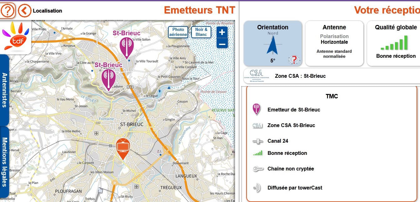

C’est exactement ce que j’ai fait
je vais aller voir un antenniste pour qu’il me dise qu’elle orientation est la meilleure pour mon cas !!!
Bon, c’est enfin RÉSOLU !!!
En décalant l’antenne sur la gauche avec le même azimut de 5°, le signal a l’air plus fort (pignon en pierres).
En tout cas, merci de votre PATIENCE avec moi, je comprendrais que vous ayez levé les yeux au ciel plusieurs fois en me lisant! vous êtes tous des chics personnes et vous êtes sacrément cultivés dans vos domaines !
Merci pour votre aide les copains !!! :heart::heart::heart::heart:
