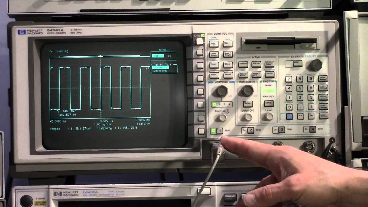

J’avais posté un tutoriel youtube d’un Québécois très connu dans la thématique de l’électronique, il présentait pour les débutants le principe de l’oscilloscope, les versions analogiques et numériques, comment l’utiliser, les précautions à prendre.
Il faut que tu te formes tout seul via les tutoriels sur internet, sur les outils de base et idéalement l’électronique, certaines bases du dépannage TV (il y a des documents sur doctsf).
Si c’est trop compliqué ou chronophage : alors vaut mieux confier la restauration de ce TV à un professionnel.
