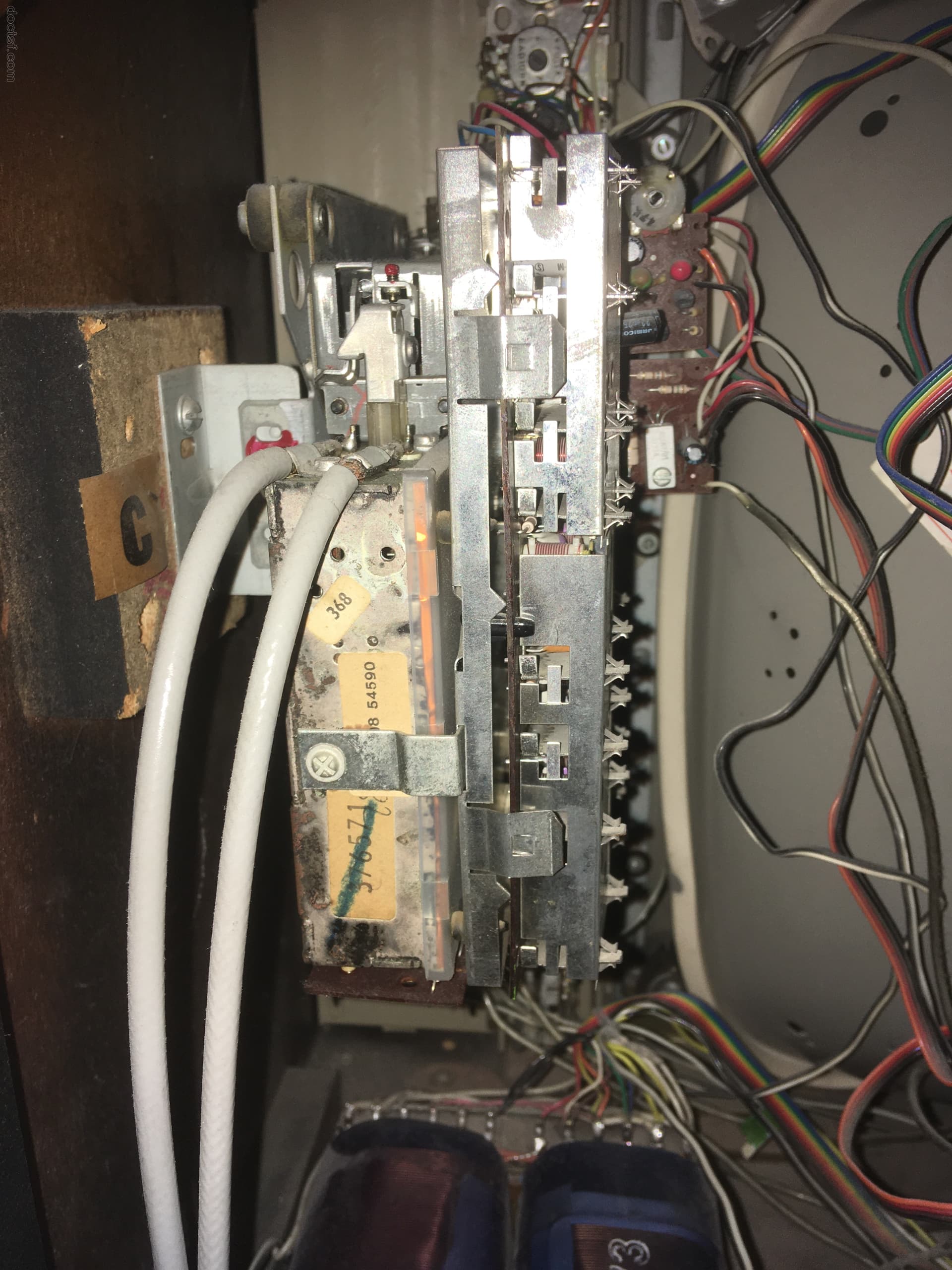

Je n’ai qu’un ajustable R477 sur mon clavier qui est conçu pour les tv radiola et philips et sous les blindages il y a que des noyaux que je ne toucherais pas car réglé avec précision en usine.
Fais nous une photo nette de ta platine F.I.
Je vais vous faire une photo net du clavier identique avec le clavier bloqué. je vous fait des photos en enlevant les blindages ?
Je vous fais ça demain
Oui, et tu les remets après
Ok je te fais ça demain .

Sur le TVC4, bien souvent la platine F.I. est solidaire du clavier ![]()
Donc Thierry @Armeni40 aurait donc non seulement échangé le sélecteur 6 touches mais également la FI, tout cela en bloc ?
C’est ce que je pense, à moins qu’il n’ait désolidarisé les deux
(mais ça m’étonnerait)
Évidemment si Thierry @Armeni40 a échangé tout le bloc, FI et tuner, il faut impérativement régler le CAG comme décrit par @mfc1818 dans le post 20 :
