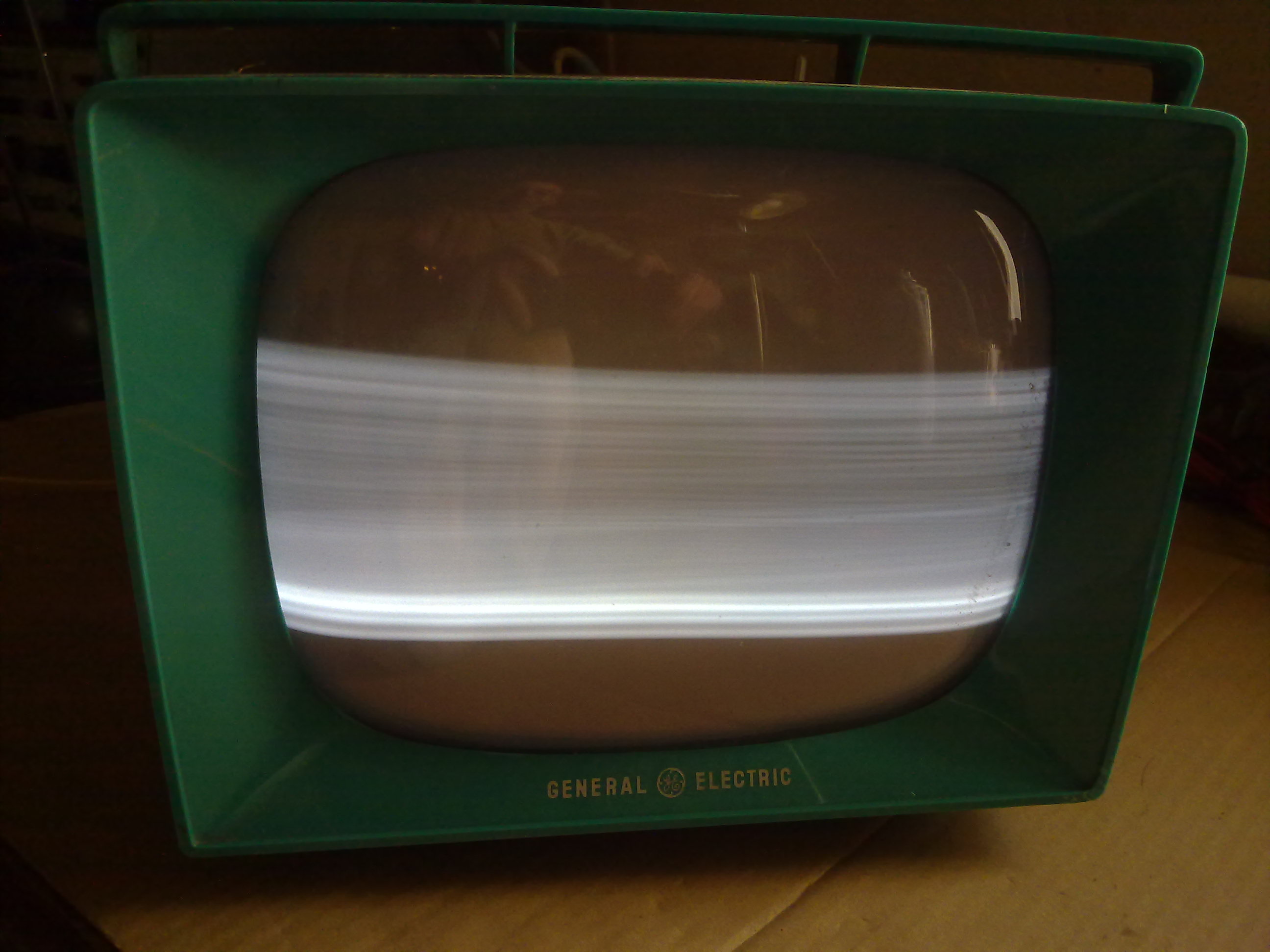

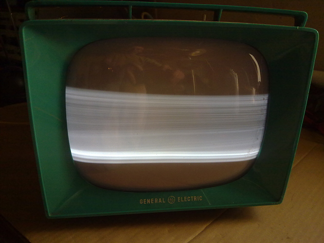

je viens de faire l’essai avec le tournevis sur le point 3 du transfo… pas d’étincelle , mais l’écran de la tv s’est allumé , des lignes horizontales remplissent une partie de l’écran… j’ai éteint puis rallumé quelques minutes après … l’écran s’allume …t 18A5 qui flageole ?

bin non d’une pipe ce serai tout simplement des mauvais contacts support des tubes l’écran est bien blanc dés qu’il s’allume le pot lumiére agit-il ?
une partie de l’écran horizontale ou verticale ?
les lignes horizontales en biais ? pourrai être des retours de spots (effacement )
la moitié de l’écran est allumé
le pot lumière agit et quand je touche le châssis l’écran est mieux éclairé

vous semblez manquer d’amplitude verticale peut etre une HT recuperée trop faible ou un probleme sur le tube balayage vertical
Voir V107 et le pot de reglage amplitude R204
les 3 réglages linearite , amplitude et hold sont iner dependant il faut trouver l’optimum
verifiez maintenant tous les chimiques et les R ayant derive dans les circuit balayage H et V
HT en point 6 est de 234 volts
Le double de la HT en HT recuperee on est a peu pres dans les clous
D’autant plus que la balayage ligne couvre la largeur de l’ecran et que la concentration du spot semble bonne.
donc la dent de scie ligne est correcte en amplitude
la concentration bonne signifie une THT dans les clous
reste a voir les réglages de l’amplitude verticale
