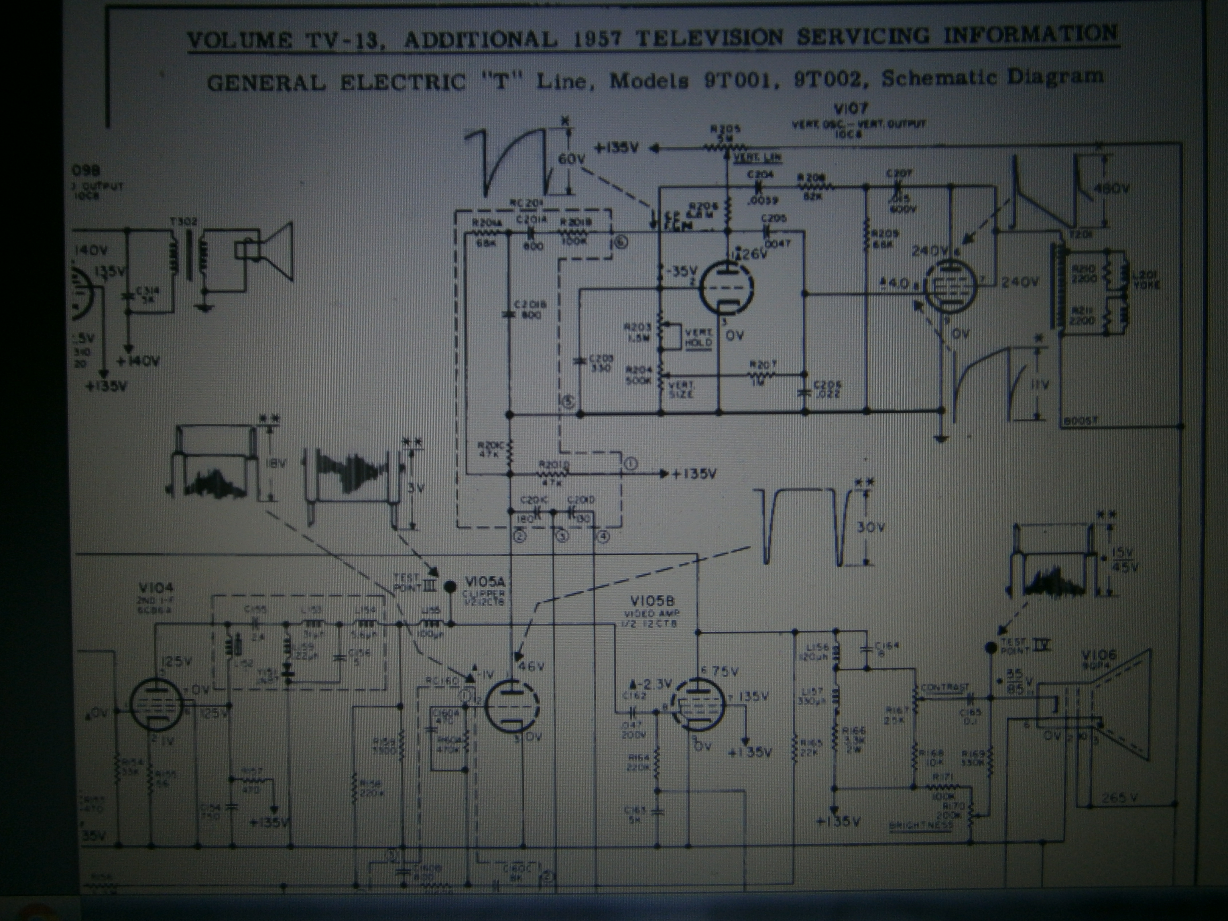

pour le moment il faudrait faire pour remplir comme vous dite l’écran suivant les orientations ci dessus soit
post 68 69 afin d’avoir une amplitude vert et horizontale remplissant l’écran cela fait passé du temps mais important à vérifier les valeurs des résistance en ampli trame et base de temps lignes
le fait que de toucher le chassis augmente la lumiére (67) sera à voir également (mauvaise soudure ou contact ) pour le moment la géométrie est en premier !
vérifier si les pot de géométries agissent ect
bon courage

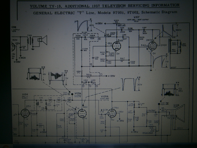

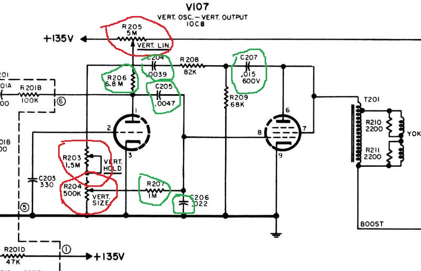

vous pouvez me déterminer la zone sur le schéma ?
ce sont ces composants qui gerent le balayage vertical
en haut a droite du schema

quelques images

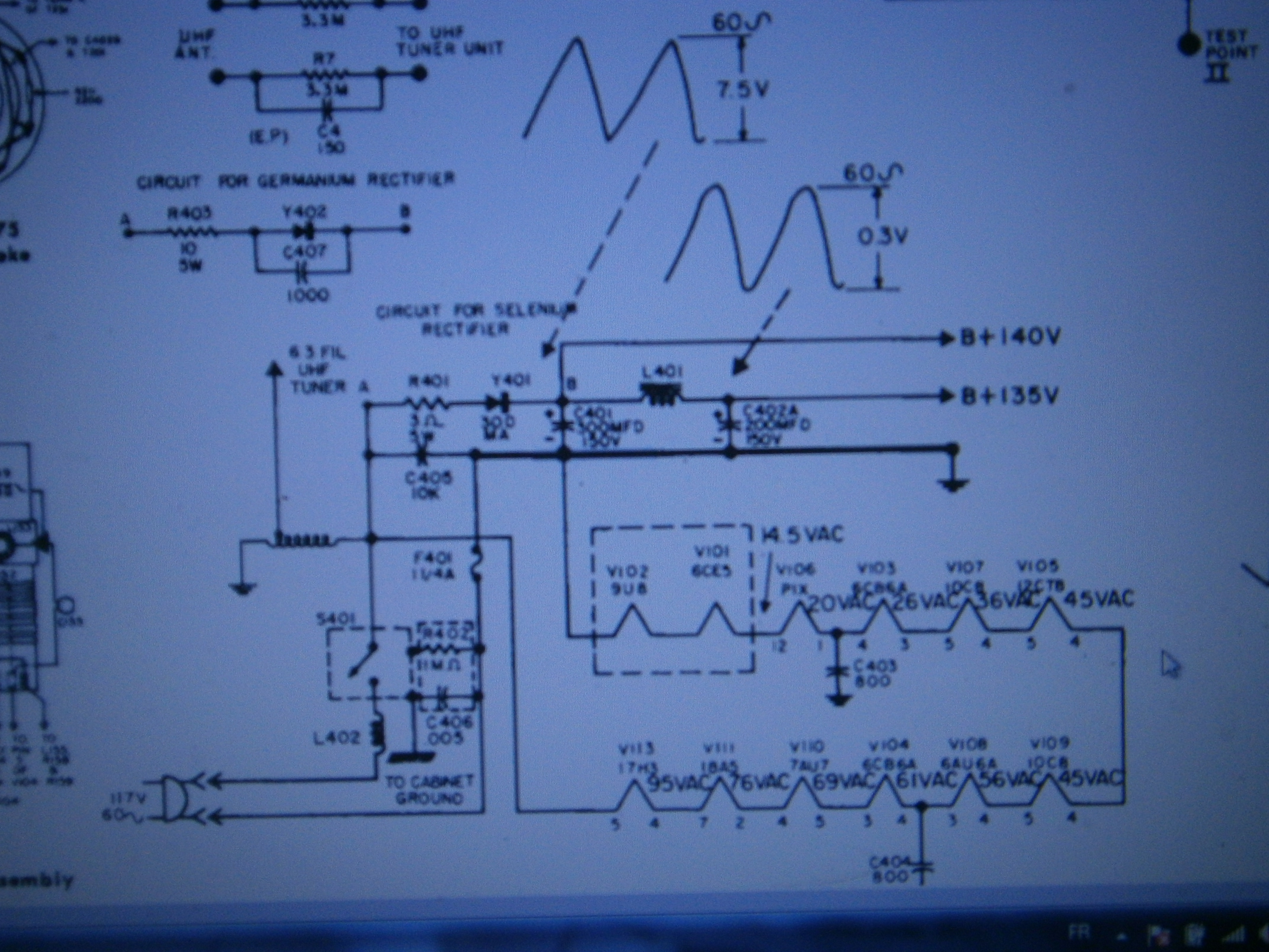

alim

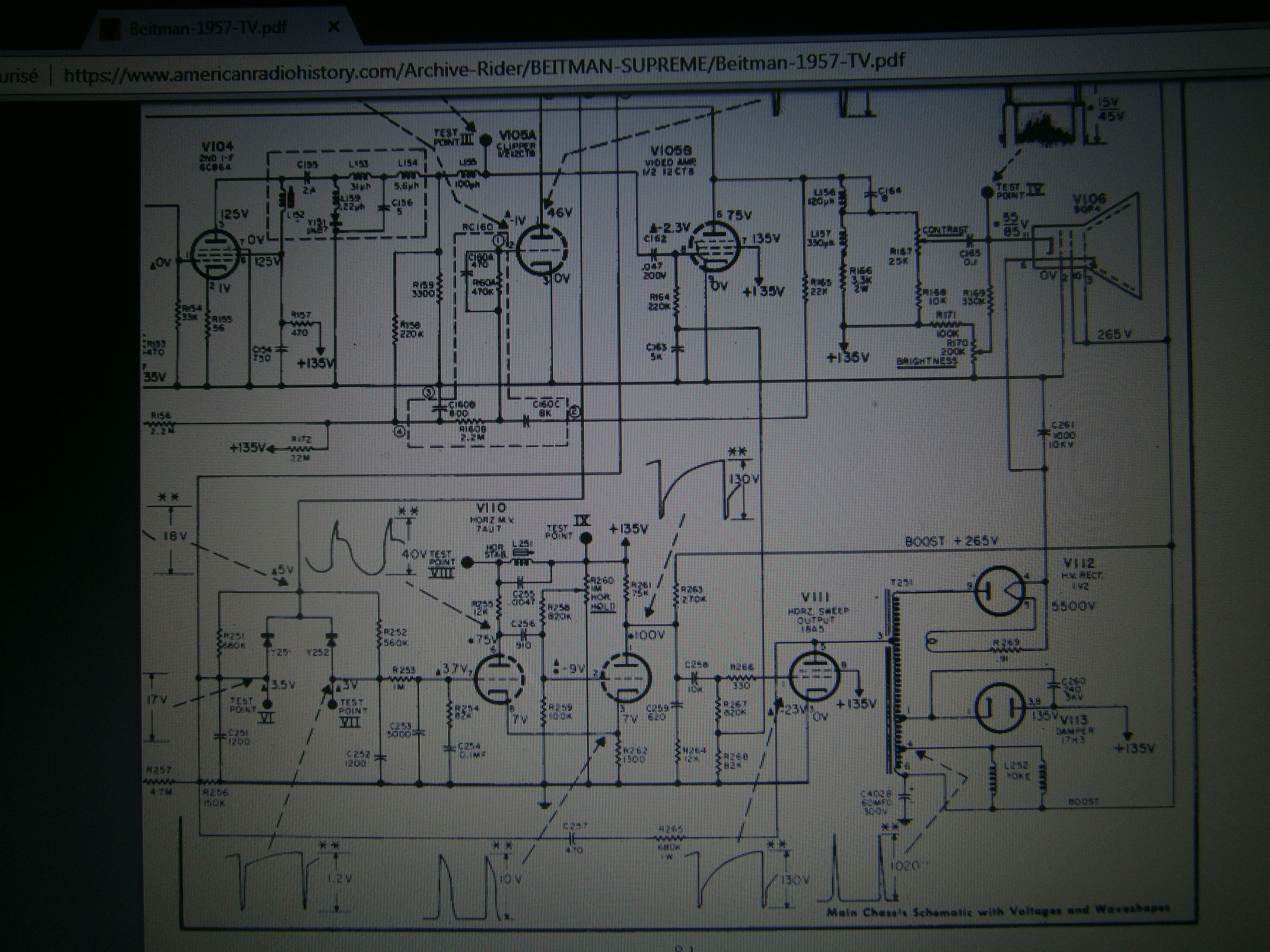

base de temps trame
base de temps ligne et tht

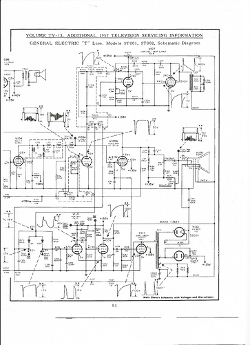

vous comprendrez pourquoi en approchant la lame d’un tournevis sur anode puissance ligne ou cathode de de la diode de recup il y a une effluve regardez le signal point 4 tht
regardez la ligne tension boost soit 265v
point 4 THT avec le tournevis il ne se passe rien
j’ai contrôlé les résistances et les condos autour de la V107 , de la dérive mais rien de franc, pareil pour les condos j’ai remplacé C206 et C207 mais rien de changé , j’ai remis les anciens

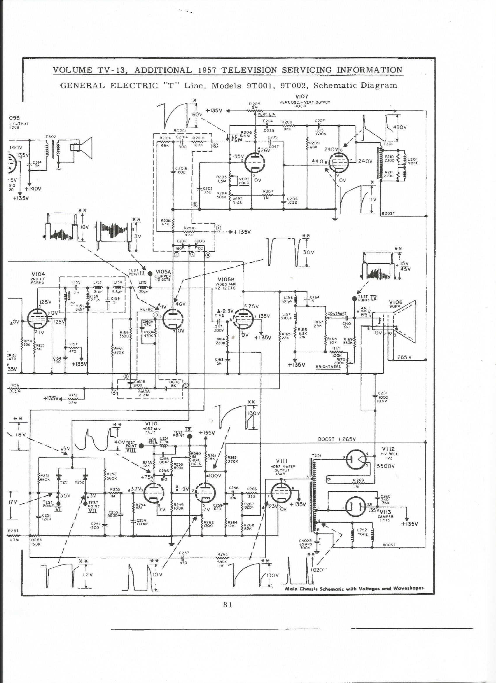

Les pots que je vous ai indiques dans le balayage ligne ont il une influence ?
linearite, amplitude, synchro cercles en rouge
verifiez les composants cercles en vert surtout la 6.8Mohms et C205 gare a ses fuites en HT
tous les pots agissent

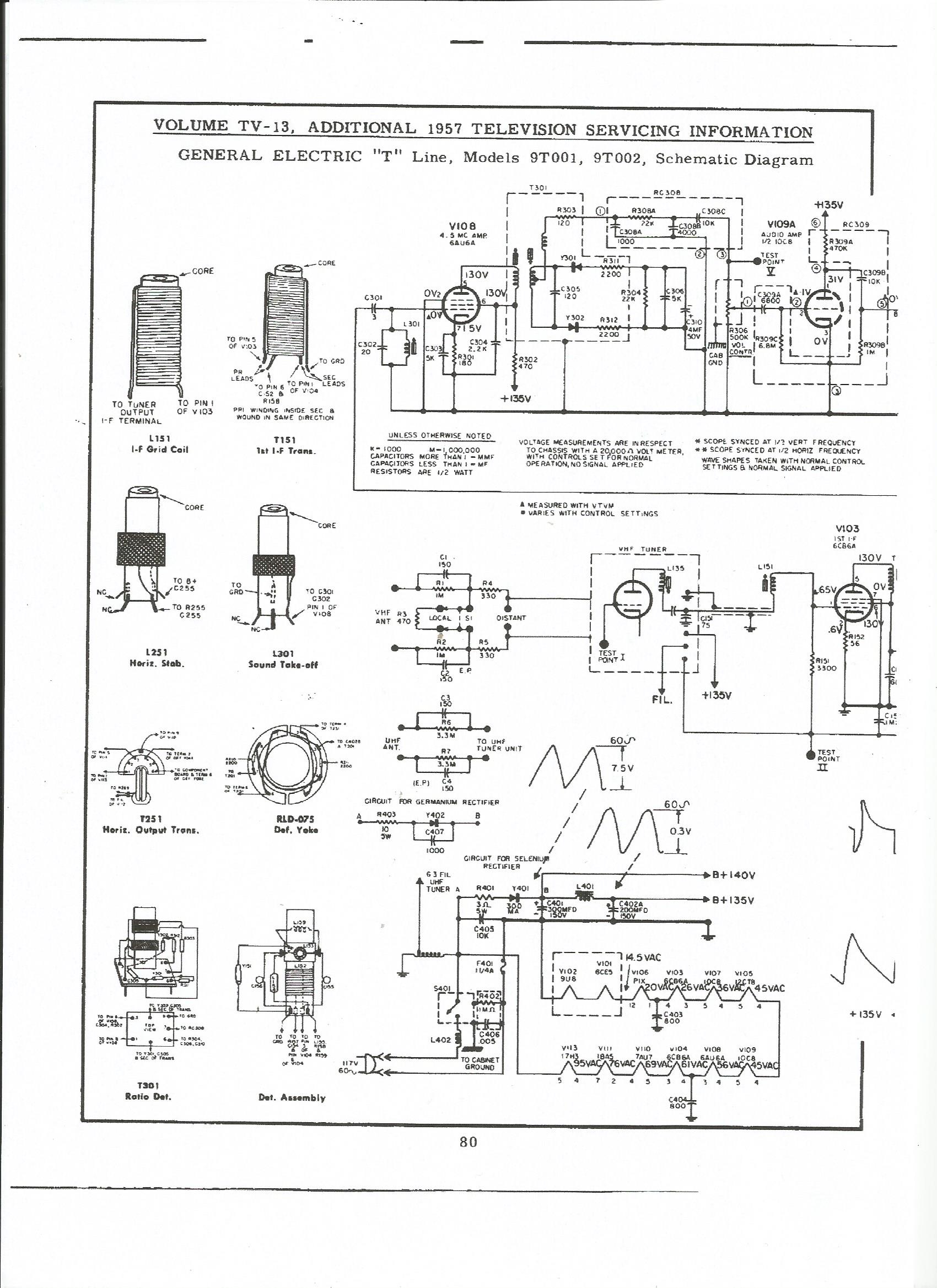

voici la doc sur le tube 9QP4 ti
9QP4_TI, Tube 9QP4_TI; Röhre 9QP4_TI ID36956, Television pic
et un peu plus de documents sur cette tv
cherchez pas plus loin 5500 V cela n’effluve pas pour le verifier il vous faut une sonde THT
si vous me donnez les caractéristiques d’entree de votre multimetre je peu vous en calculer une
il faut un tube bien isole et une trentaine de résistances pour monter a 5KV et si vous faite souvent de la tele il en faut une bonne centaine pour monter a 20KV
on peu aussi acheter une resistance THT mais c’est plus cher et plus difficile a trouver que des 1/4 W classiques

résultat des mesures R206 valeur (une jambe en l’air) 7,5 M, elle était // avec une 22 M valeur d’ensemble : 5,3M
le C205 valeur relevée 10nf
remplacé par un 4,7 nf et remis R206 seule ( 7,5 M )
essai rien de changé !
Quelle est la tension au curseur du pot amplitude ?
dans quelle fourchette varie t elle quand on tourne le pot ?
quelle est son influence sur l’amplitude image (vert size) ?
pot R204 de _ 0,3v à 0v et pratiquement pas d’incidence sur l’amplitude
Il y a un probleme la il faut chercher le pouquoi
sur la grille on devrait avoir - 35V et ensuite divise par la resistance du pot R203 et R204
en supposant le pot R203 a mi course on devrait avoir une variation entre -15V et 0 V
