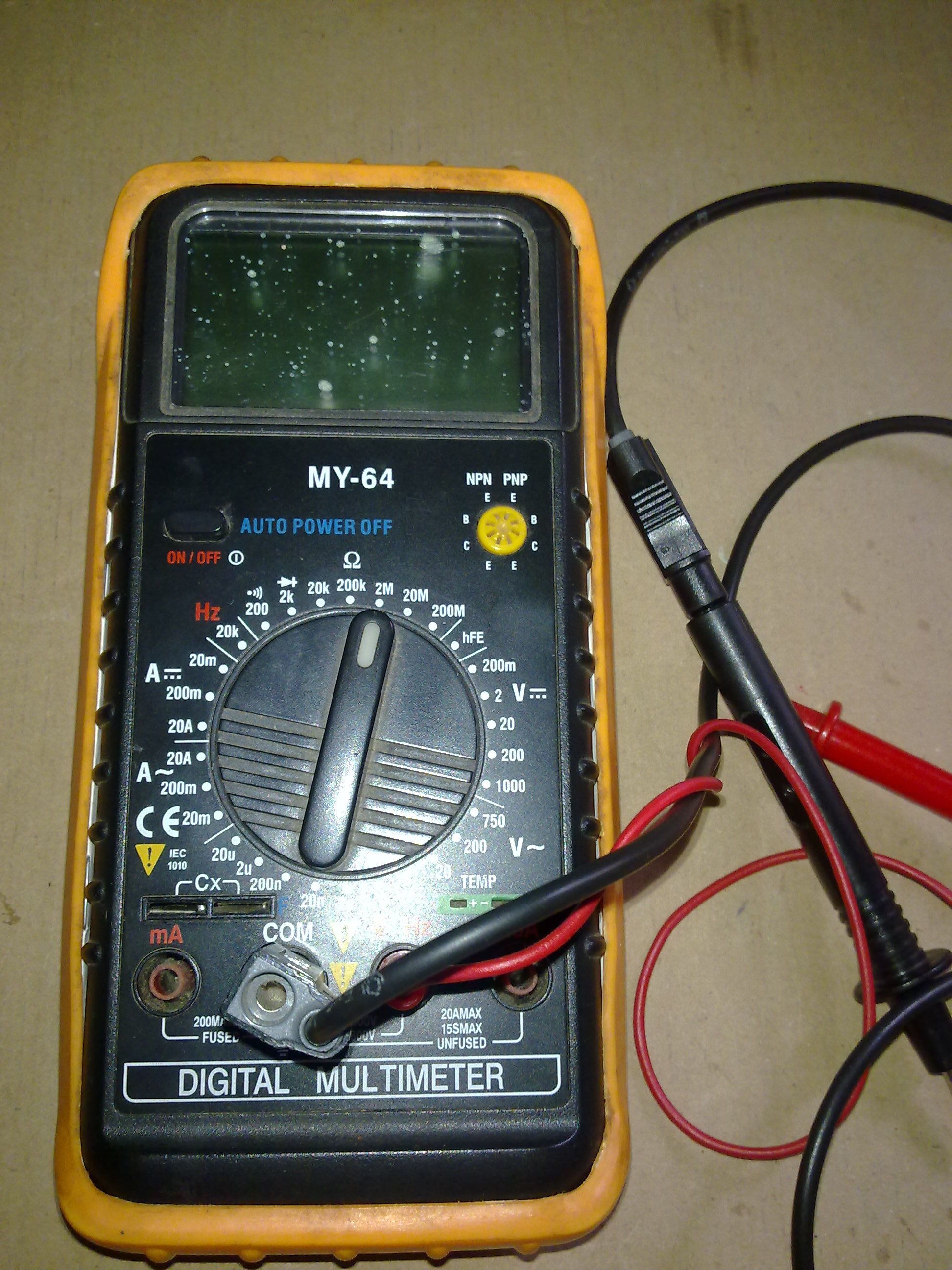

multimètre digital tension alternative et tension continue impédance d’entrée 100 M ohms
Impecccable
pour votre sonde THT jusqu’à quelle tension souhaitez vous pouvoir mesurer
La THT des TV noir et blanc petit format jusqu’à 10KV ?
La THT des TV N/B grand format et couleur jusqu’à 30KV ?
le rapport de la sonde sera dans tous les cas de 1/100
la tension maximale admissible donnera sa taille ( environ 20cm de long pour 10KV et 30 a 40cm pour 30Kv )et le nombre de résistances contenues dans la partie THT sachant qu’une resistance peut supporte au maximum 250 a 300V a ses bornes
cela fera 30 a 40 résistances pour 10KV
et le triple pour 30KVsoit 90 a 120 résistances
il esr evident que si on calcule une sonde pour 10KV il ne sera pas question de l’utilise a 30KV un amorcage interne dangereux pour vous el l’appareil de mesure se produirait.
La construction se fait a base de tube electrique isolant de 10, 20 et 30mm de diametre type IRO (pour 10KV un seul tube suffit il en faut deux concentriques pour 30KV)
il faut ensuite des “bouchons” isolants en PVC pour mettre aux extremites du tube .
on peu aussi utilser les morceaux de plexi ou de circuit imprimé nu ou de plaque PVC pour faire les bouchons et le support interne des résistances. On trouve cela dans les magasins de bricolage
Eviter si possible le tube ecoulement PVC sa qualite d’isolement n’est pas terrible
Tout depend de ce que l’on a à disposition et puis un peu de minutie et de patience pour monter cela
voila vous connaissez la partie approvisionnement .
etes vous partant ?

quand vous aurez fait votre choix de sonde je vous ferai les calculs
de plus cette sonde moyennant un condensateur en // sur l’entrée du multimetre permettra aussi de mesurer le tension anode de la puissance ligne et tous les points ou il y a superposé a la tension continue de pulses de haut voltage
