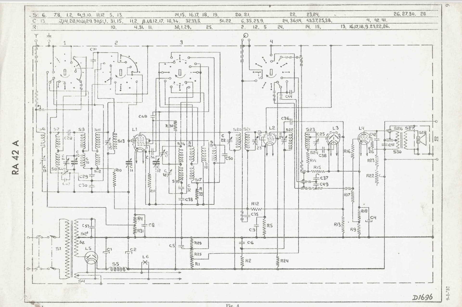

Il est tout à fait standard ce schéma
Tout de même un peu particulier du fait de l’absence d’un étage de préamplification BF et que que l’ampli MF remplisse cette fonction en mode pick-up en récuperant le signal BF amplifié sur la G2 de la lampe.

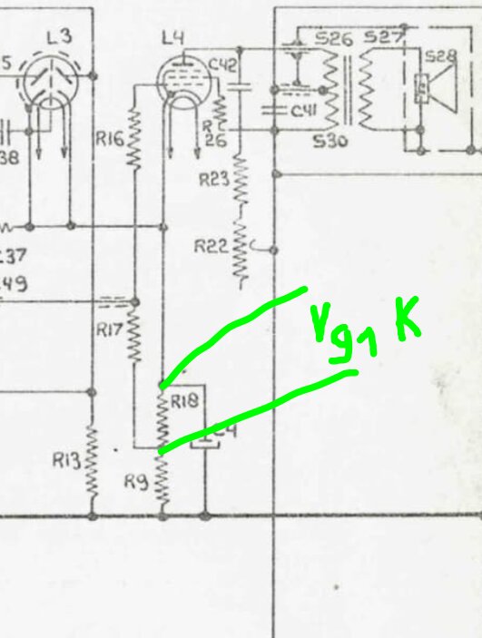

attention sur ce montage la polar grille 1 se mesure comme cela

sur mon Ténor , toutes les résistances de la sphère EL3, ont beaucoup augmenté de valeur.
J’ai sur l’anode, aux environs de 150 v .
Lorsque j’ôte la lampe, la tension remonté à >300 v largement.
le transfo de sortie = 1 kohm, ce que je n’avais jamais vu… Mais ai je tout vu???
El3 en action, à la sortie de la valve, 250 v, à la sortie petitement 200 v.
Je soupçonne donc le transfo BF de bouffer du volt???

Il serait plus judicieux de mesurer la tension de grille (c’est théoriquement la première des choses à faire :joy: )
Que j’ai fait, mon cher Georges.
J’ai lu sur mon voltmètre +16v!!!Horreur et damnation!!!
La résistance de grille est passée de 1 Mohms à 1.6 Mohms, mais je ne crois pas à son influence???
