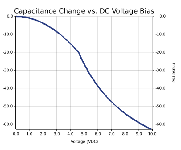

normal la constante dielctrique de certains materiaux varie en fonction de la tension continue qui leur est appliquée et pas dans la bon sens
cetaines capas ceramique voient leur valeur diminuer de 80 a 90% quant elle sont sous tension continue
Un sacré problème si elles sont utilisées en découplage de HT…
par exemple le type X5R
pour une capa 10µF 25V a 10V elle a perdu 60% de sa valeur
