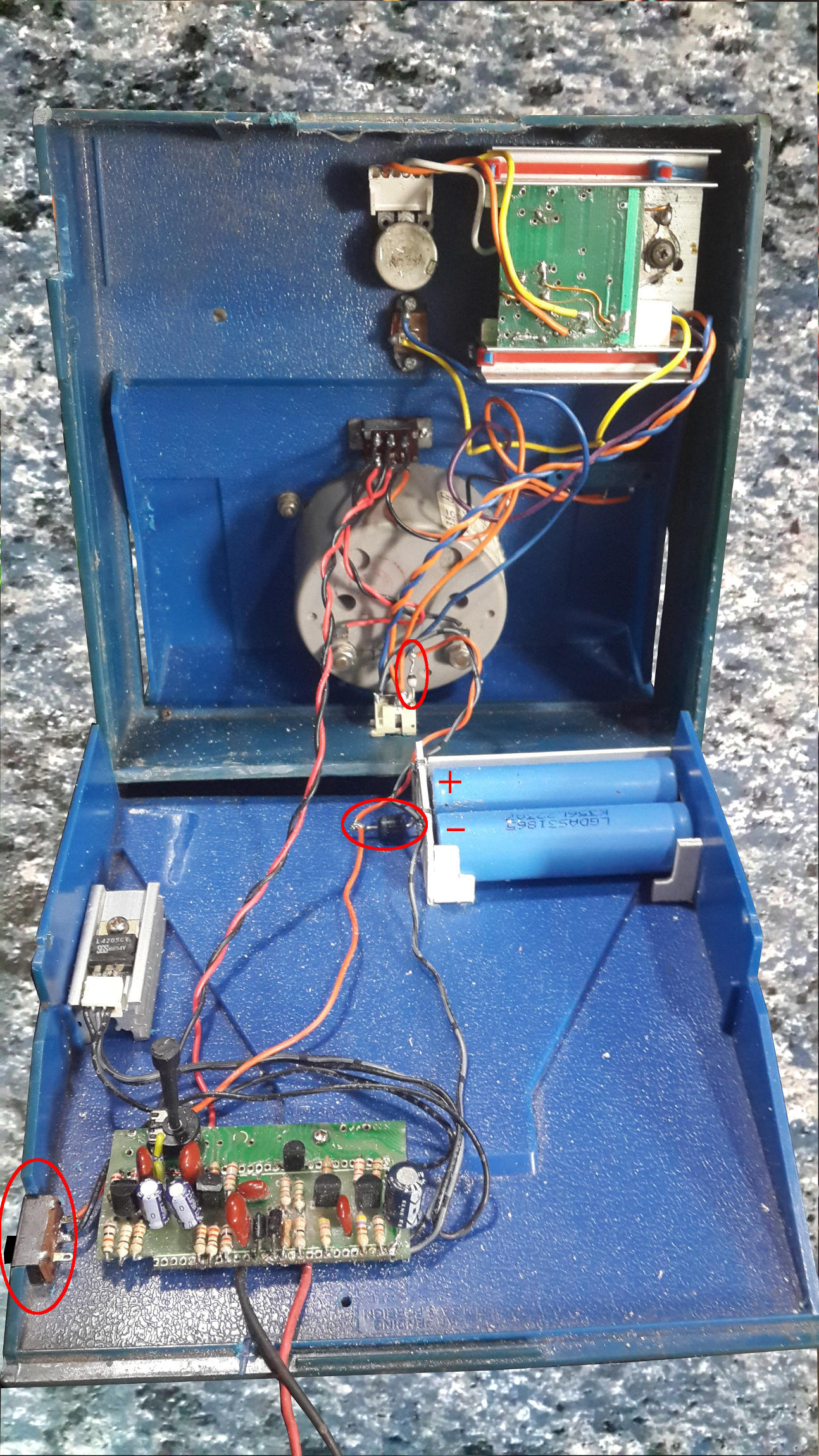

— En tous cas, je ne vous ai pô attendu pour me “fagoter” mon testeur ESR ! C’est en “farfouillant” sur le Net qu’un jour, je suis tombé (sans me faire mal !) sur ce forum anglophone (adresse dans la barre d’adresse du navigateur) :

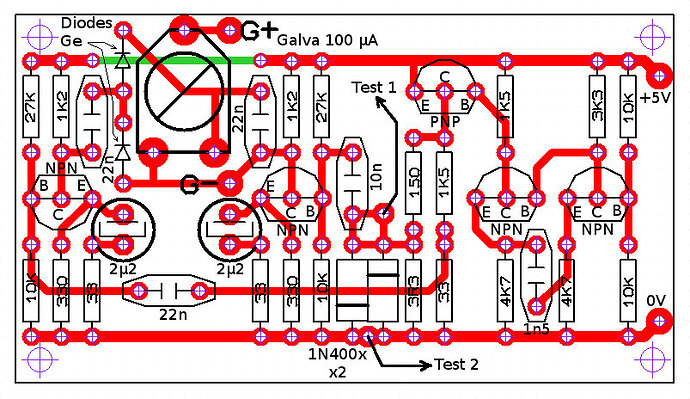

, où ils expliquaient entre contributeurs le détail croustillant de ce testeur ESR utilisant en tout et pour tout 5 transistors ! Sitôt traduit le site avec un traducteur, je me mis à la recherche des composants pour le réaliser ! En voici le pcb :

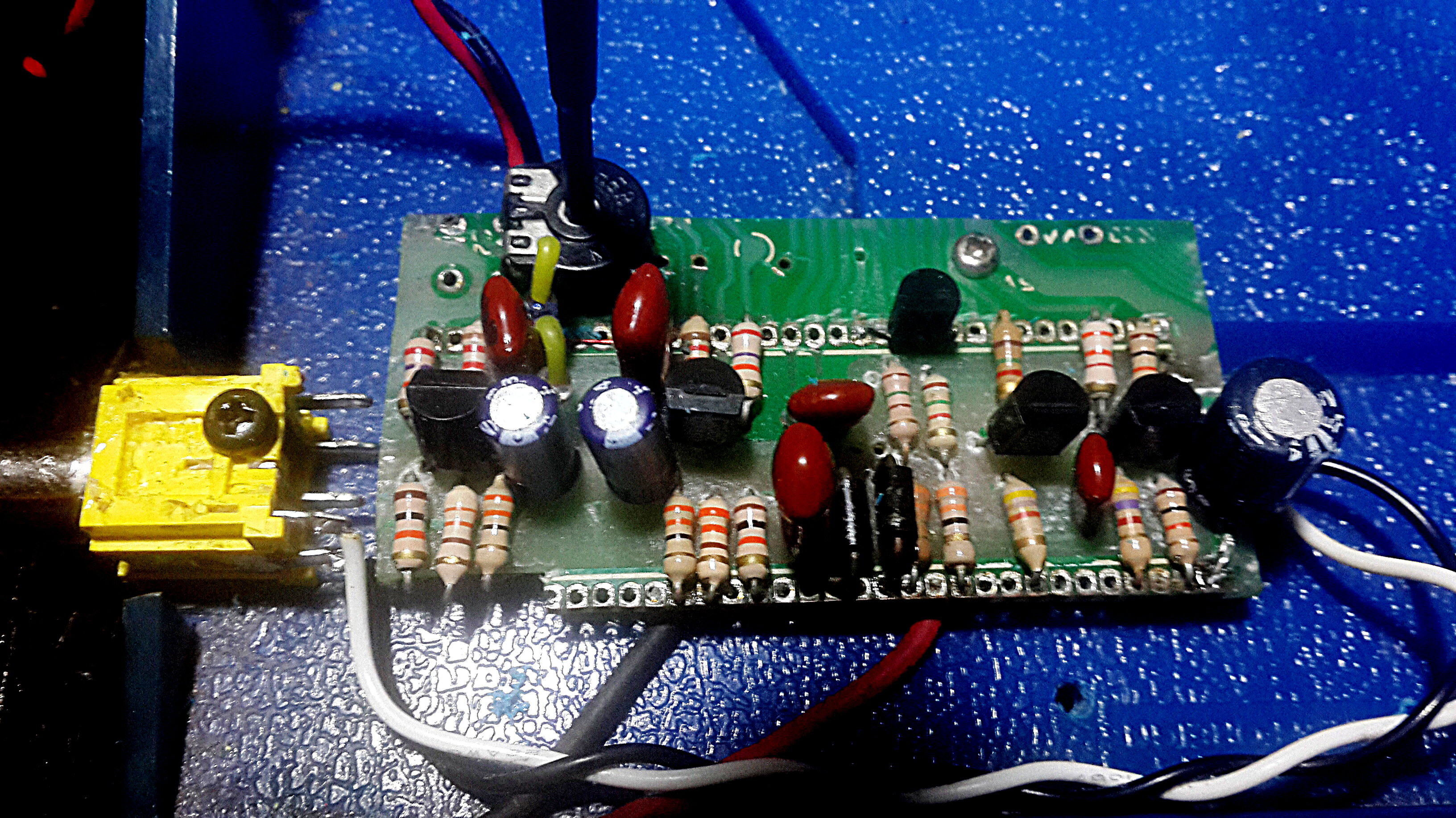

, réalisable sur plaquette à pastilles à trous métallisés ! Pour ma part, je recyclai (à vélo !) un morceau de PCB ayant logé un microprocesseur d’imprimante :

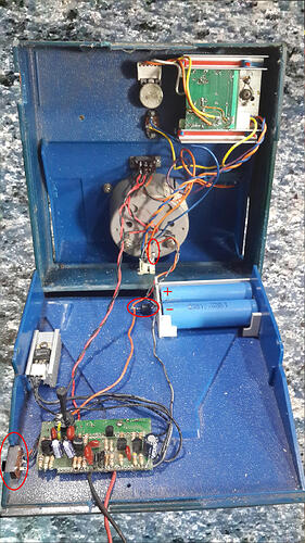

— Pour les essais, ce fut avec une alimentation 5V de chargeur de téléphone portable avant de l’alimenter avec 2 batteries Li-Ion suivies d’un régulateur low-drop, un L4705CV récupéré “on ne sait où” :
— Ici, il trône à côté d’un générateur de courant constant réglable alimentant un chargeur de batteries Li-Ion basé sur 3 “liposaves” (diodes Zéners ajustables de forte puissance) ! Bien sûr, le chargeur n’est pas alimenté par les batteries internes mais par une prise RCA à l’arrière du boîtier !
— Pour la calibration du galva (traçage de la 2ème échelle), je me suis servi de résistances de 1 ohm en série ou parallèle avec une ou deux 10 ohms !

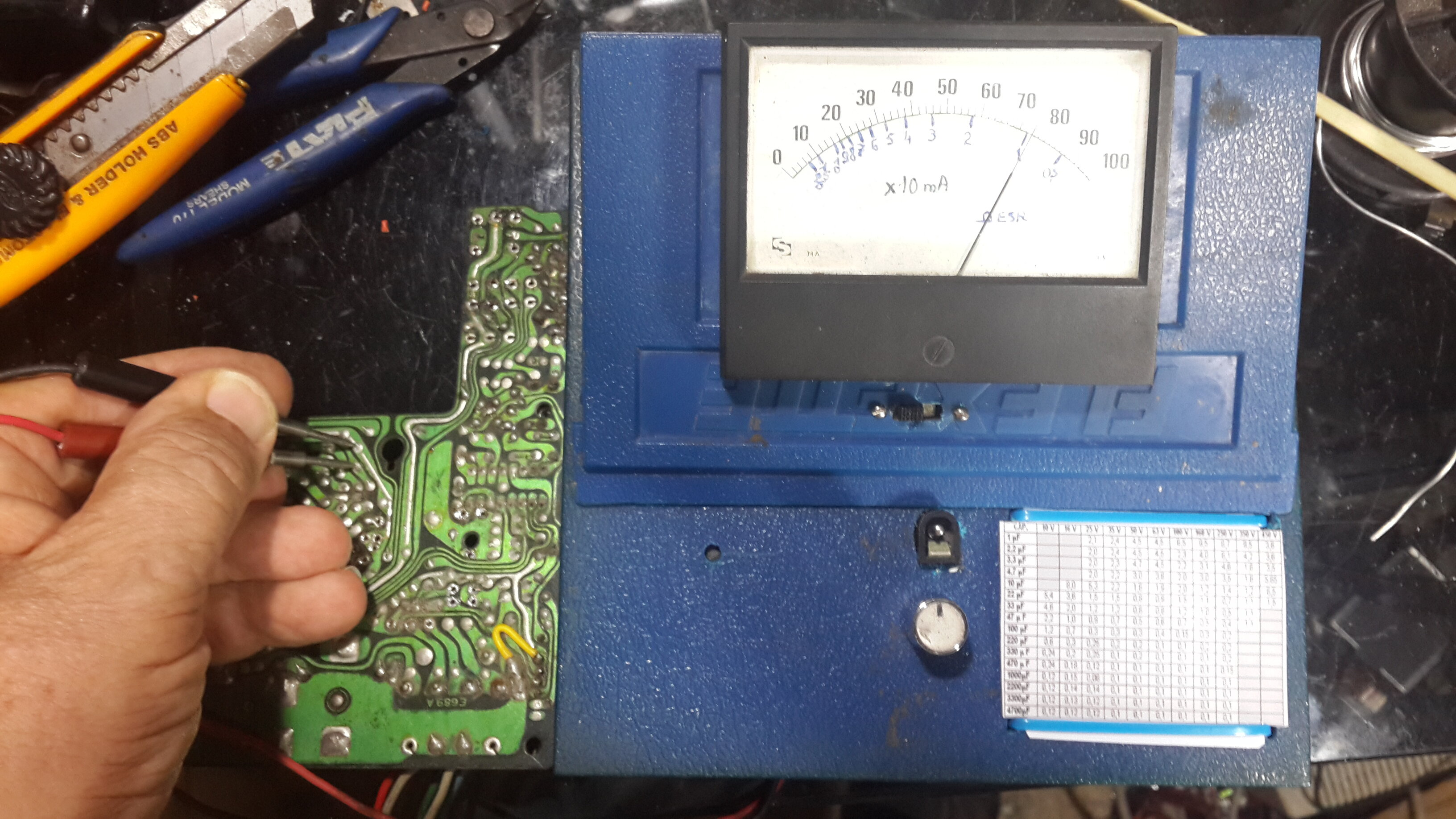

— Il est évident que ce testeur a été essayé avec succès sur des condensateurs non démontés sur des plaquettes PCB de diverses sources ! Voici l’engin terminé :

et bien sort un schéma avec la mesure de l’ESR et la valeur du condensateur .
et la on pourra discuter le bout de gras .
— Voil-voilou :
— Test d’un condensateur valeur entre 1 et 10µ sur un PCB sans démontage ! Si tu me demandes la valeur des condensateurs, facile, c’est comme le Port-Salut, c’est écrit dessus ! Mon appareil ne teste que l’ESR : pour la valeur, j’ai un capacimètre et deux testeurs chinois (qui testent aussi l’ESR !) !
— Pour le schéma, il est sur la 1ère photo, capture d’écran du forum anglophone dans mon navigateur !
