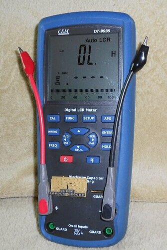

Bonjour tous le monde
celui ci mesure 100 -120 -Hz 1 -10 - 100 kHz
il est sur que pour les grandes capacité il faut mesurer a 100-120 Hz
je l’ai essayer chez un voisin
il a l’air pas mal .
