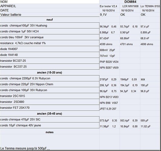

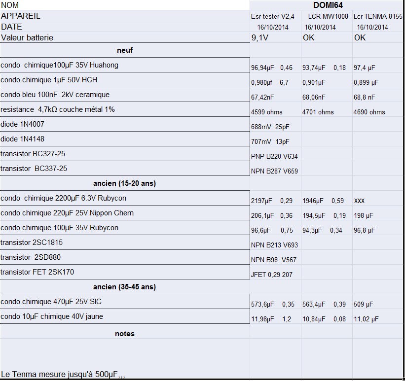

bjr,
voici le tableau de tests comparatifs réalisés en 2014 entre:
le testeur chinois en kit à 9,90€
le contrôleur TENMA LCR 72-8155 acheté chez Farnell (80€)
le contrôleur LCR MW1008 (150€)
vous remarquerez que le petit « chinois » à 10€ s’en sort bien!
Bonjour Domi,
La comparaison des capacimètres n’a pas un grand intérêt, surtout en ce qui concerne la RSE.
De plus, cette mesure nécessite 4 fils pour être précise et surtout de connaître précisément la fréquence de mesure qui varie selon les appareils.
Je possède également le MW1008 qui est un très bon appareil, mais qui donne des mesures (un peu) différentes de celles obtenues avec mon pont de référence BK Précision 891.
De toute façon en dépannage, la précision importe moins que la reproductibilité des mesures.
cdt,
Gérard
oui, l’interet de ce test a été de montrer que le testeur chinois a 10€ (très critiqué à l’époque) s’en sortais bien!
le test a été réalisé en partenariat avec les amis du forum VAL et le « kit de composants » a circulé durant 3 mois dans toute la France: chacun les testant avec les appareils à sa disposition !
je n’ai gardé que ma fiche mais il y avais au moins 20 participants…
Le test des condos de filtrage, à 100 Hz , ou 120 Hz pour les US, est intéressant pour les amplis, car l’ESR est en série avec les HP.
Il vaut mieux éviter qu’elles soient trop élevés.

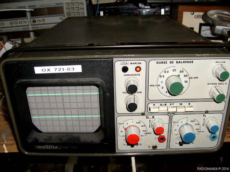

Avoir du matériel, c’est bien en effet, penser à l’utiliser et savoir le faire, c’est mieux ! Combien ont un oscilloscope et ne savent pas quoi en faire… Bon, je suppose que ce n’est pas trop le cas sur le forum.
j’ai cet oscillo Metrix récupéré a Emmaüs qui ferait peut-etre un bon candidat (Bp = 2Mhz)
mais il faut certainement beaucoup de pratique pour interpréter correctement les courbes vues à l’oscillo…

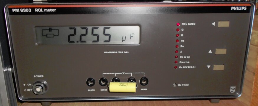

tout a fait d’accord il ne faut pas chercher a en faire plus, plus ,…
et dernièrement j’ai acheté un Philips PM 6303

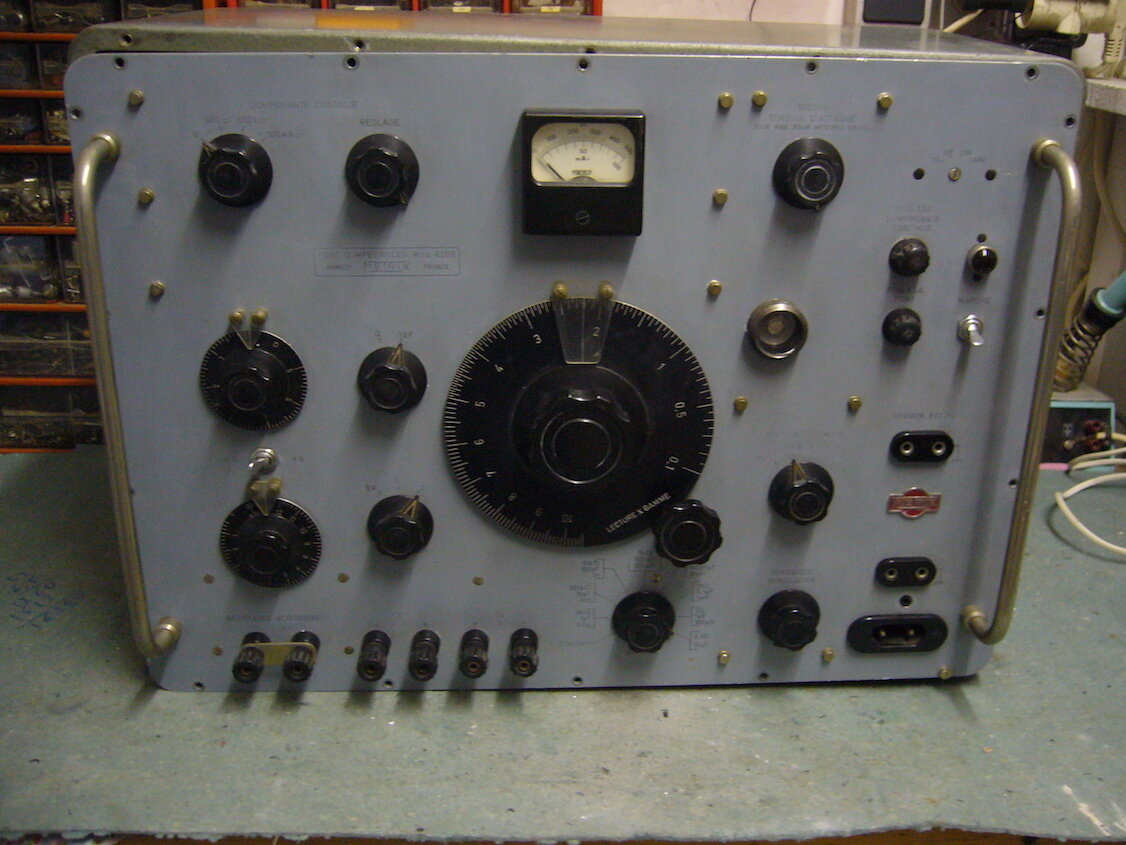

Voici ce que j’utilise. Certes il est « un peu » lourd mais pour 50 euros il fait tout. Mesure de la valeur, mesure de l’ESR via Tg Delta, et reformage via son alimentation jusqu’à 500VDC qui est régulée en fonction de la charge branchée. Pour ce faire, je branche le chimique pour mesure, j’applique la tension continue à fond de potentiomètre et je laisse la nuit. Pour un chimique de filtrage 500V, le soir la valeur de cette tension ne dépasse pas 150VDC et le lendemain matin elle est à 500VDC. Ce n’est peut-être pas très orthodoxe mais je n’ai pas eu à me plaindre (pas de gros boouummm pendant la nuit)

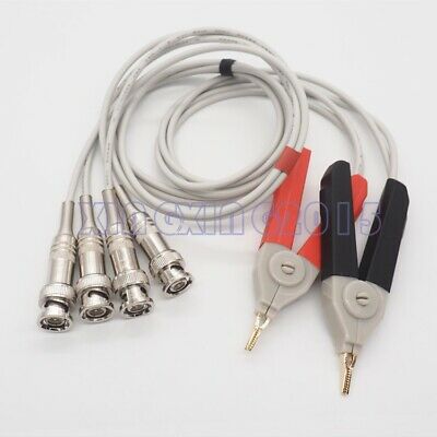

Attention, je ne suis pas certain que les pinces kelvin soient livrées avec l’appareil.
Sinon, ça a l’air d’un bon produit, comparable au MW1008.
cdt,
Gérard
Même si elles ne sont pas livrées, j’en ai acheté pour une dizaine d’euros sur ebay.com (pas ebay.fr)
voilà pour 10.40 $ :
il existe les mêmes avec 4 bananes, un poil moins chers

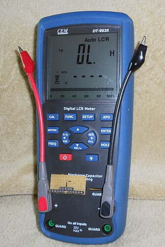

j’utilise ce model
