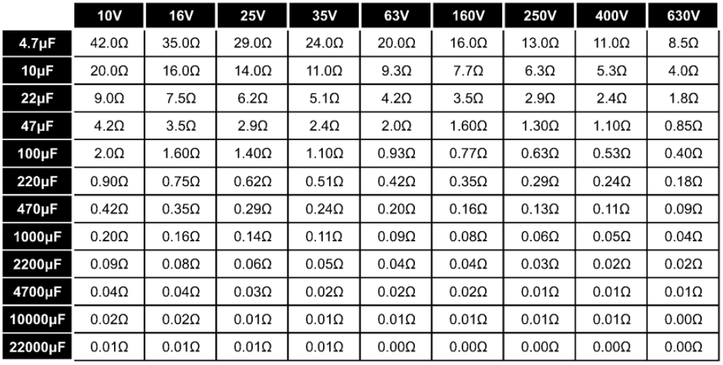

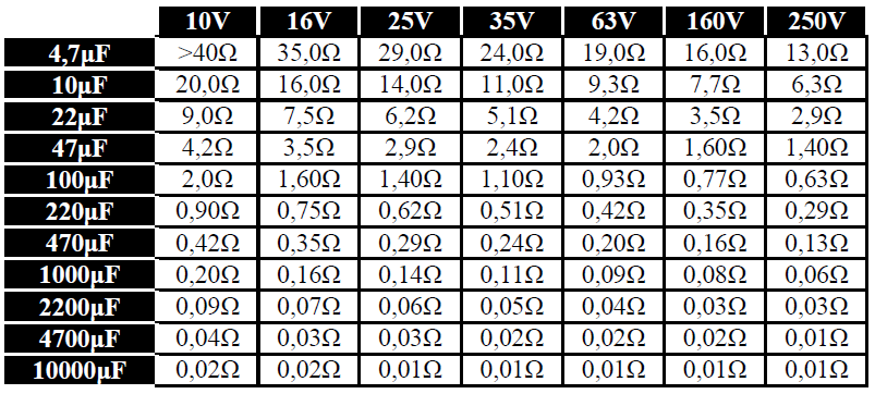

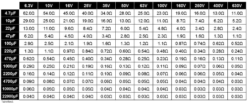

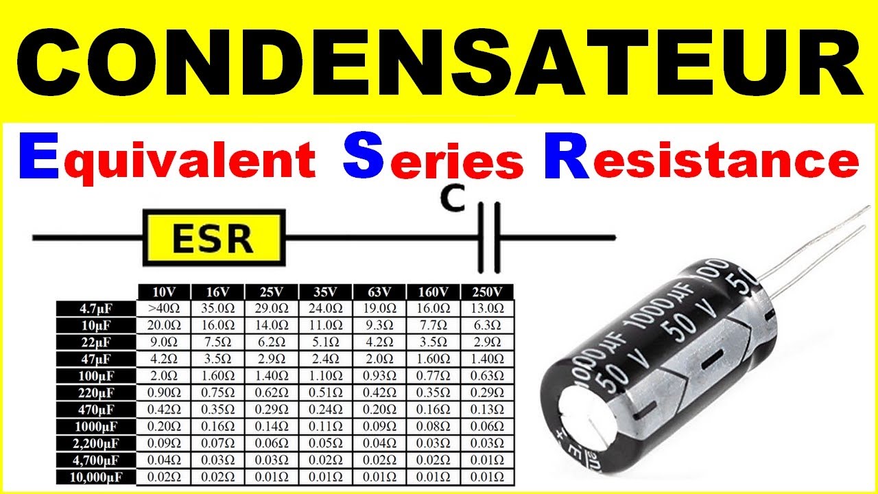

J’ai jeté un zyeu sur des manuels d’utilisateur du testeur ESR70 et en particulier sur les tableaux des " typical ERS values ". Bin, ça dépend des millésimes…
2021 :
2016 :
2012 :
Je me demande bien ce qui peut justifier ces changements de valeurs sur 10 ans… :thinking: :thinking:
la technologie de raccordement interne des électrodes du condensateur
Du coup, faudrait-il avoir ces tableaux pour chaque année et connaitre l’année de fabrication du condensateur ? :thinking:
Ca augmente avec le temps, comme les résistances dans les postes de radio ou le prix a la pompe.
surtout plus la capa est miniaturisée plus ses électrodes sont fines et donc présentent une résistance élevée

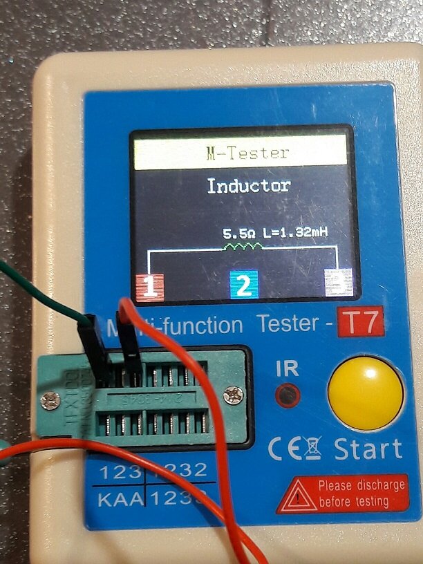

Pour quelques euros j’ai opté pour cette chinoiserie. Comme j’utilise beaucoup de composants de récupération, il n’est pas toujours facile d’en déterminer la valeur et l’état. Ça fonctionne plutôt pas mal et c’est assez précis. L’intérêt étant surtout pour la mesure des capacités de petites valeurs.
J’ai eu du mal au début à mesurer les bobines, le fait de laisser les trois cordons branchés dont un est en l’air perturbe l’appareil qui confond avec un condensateur. Dés que le fil non utilisé est débranché, la mesure des selfs est possible. La mesure d’inductance très intéressante aussi car il est souvent difficile d’en déterminer la valeur, enfin pour moi…
