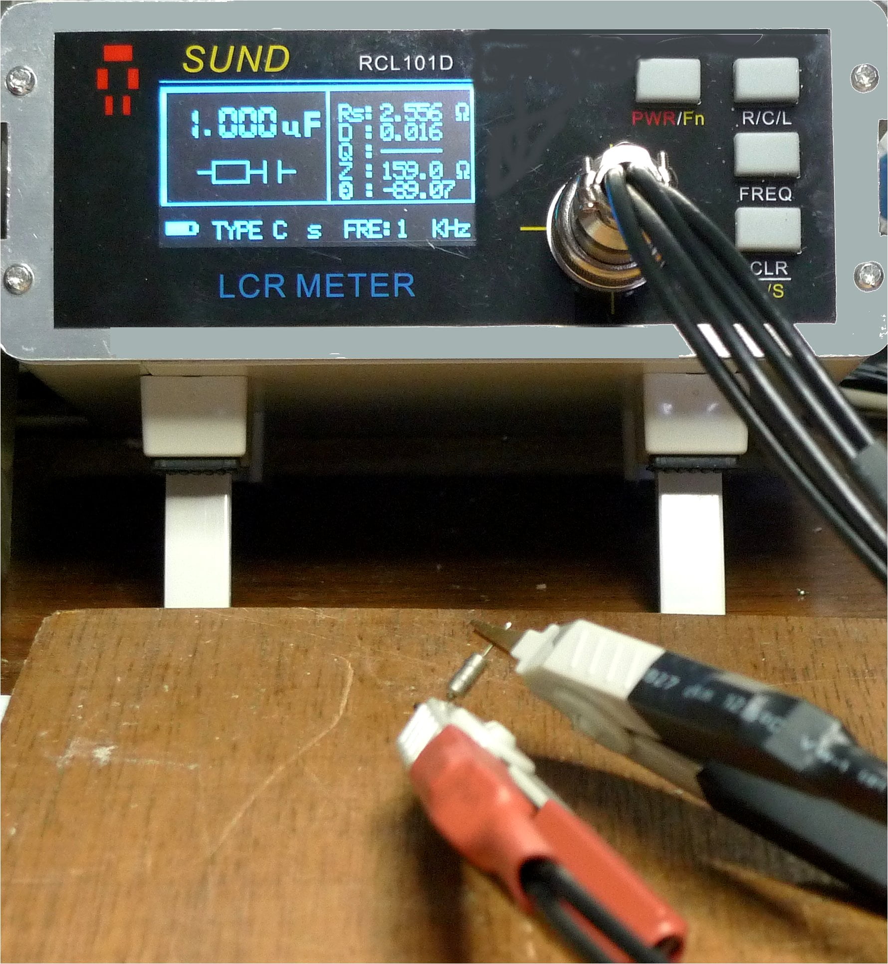

Test d’un condo aluminum électrolytique de Marque Sprag. 1µF 35V ±20% sur le RSL101D à la fréquence de 1KHz et à 19°C :
Ce que donne comme valeurs l’appareil :
  • La capacité : 1.000µF
  • Rs : 2.556 ohms, c’est l’ESR
  • D : 0.016, le facteur de perte
  • Z : 159.0 ohms, l’impédance du condo à 1KHz
  • phi : -89.07, la phase
Si je mesure le RSE à l’aide de mon ESR1 : 3.48 ohms à f=60KHz et à 19°C
